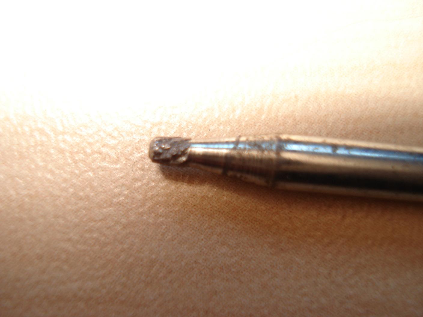

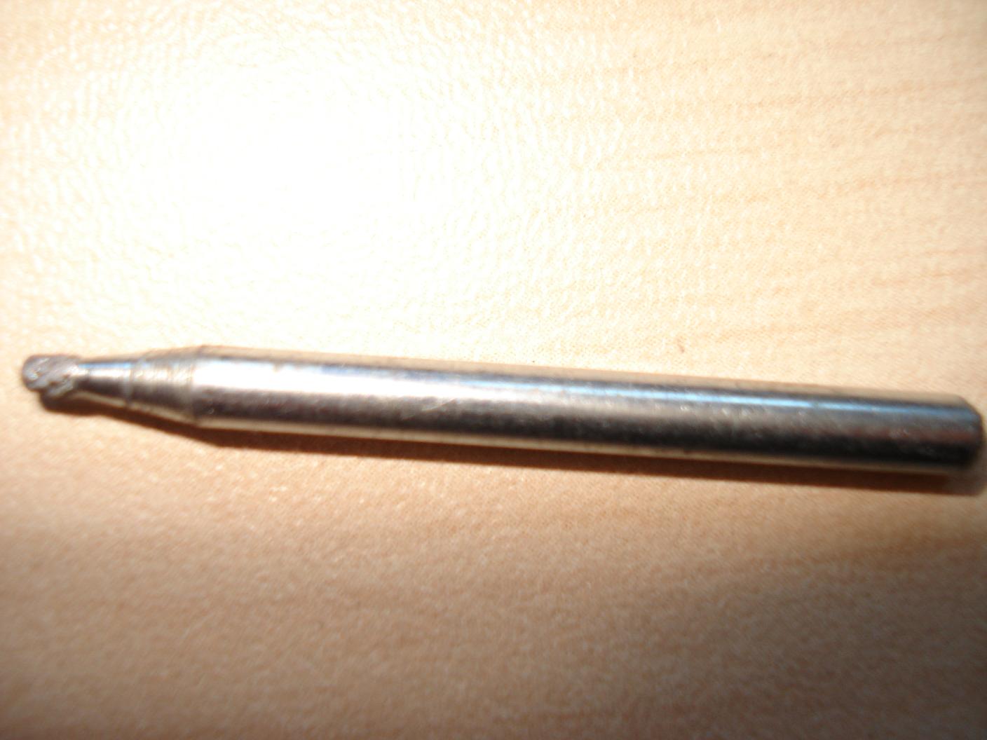

Nochmal zum "Sägen" mit dem Dremel...
nen Dremel hab ich daheim...nur welcher Aufsatz is dafür geeignet?
dieser???
[attachment=1:29sblt1o]DSC01803.JPG[/attachment:29sblt1o]
[attachment=0:29sblt1o]DSC01804.JPG[/attachment:29sblt1o]
Das "Geschoss" is doch eigentlich zum Fräsen...?!
Ps. in nem normalen Eisenwaren-Handel kommste da billiger weg (also für das Schräubchen, ggf. auch ne Festigkeitsklasse härter)

Du brauchst einen Sägeaufsatz für den Drehmel, also eine kleine Scheibe. Ich würde aber vorher definitiv ein Torx-Bit nehmen, damit geht das normalerweise auf und du sägst keinen häßlichen Schlitz in deine Abdeckung.

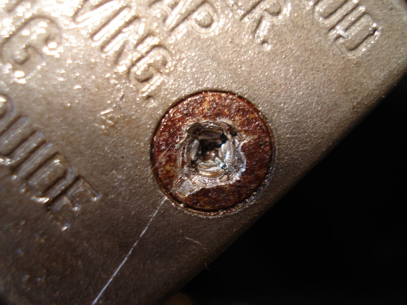

Ich stell am besten mal n kleines Foto vom Übel rein...

Standard Re: 1 Schraube am Bremsflüssigkeitsbehälter ist "rund"...
Zitat von Lump
Was für ne Torx-Größe würdeste denn empfehlen?
Eine, die etwas größer als der "Krater" ist, so dass du es sanft einschlagen kannst und es im Schraubenkopf ordentlich verkanntet. Sollte es zu leicht rein gehen, nimmst du das nächst größere...

Soo...das Schräubchen ist draußen :P
Ab zum Eisenwarenhändler und pro Schraube (Edelstahl mit Inbus-Kopf) 0,30€ bezahlt
