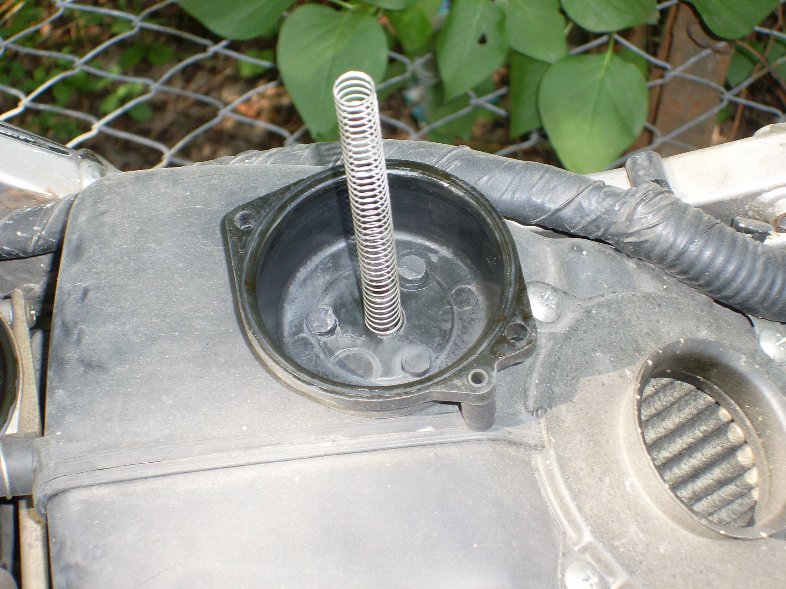

Standard Re: Wo Teile zum Entdrosseln kaufen?
Zum Entdrosseln musst du die Anschläge entfernen bzw. die Deckel gegen welche ohne Anschlag tauschen.
Was bei dir verbaut ist (fest eingeklebt oder herausnehmbar) siehst du erst, wenn du die Unterdruckdeckel abgenommen hast.
Das kannst du im eingebauten Zustand machen. Also Tank runter und aufschrauben.
Wenn die Anschläge nur gesteckt sind, brauchst du die nur herausnehmen. Wenn nicht brauchst du nen kompletten Satz Deckel.
Sodele, danke erstmal für den Hinweis, SWM!!!
Ich war jetzt draußen, mal nachschaun was Sache ist. Und die Sache ist die, dass kein Anschlag drin war. Zumindest hab ich keinen gesehn. Der Deckel sieht so aus:
[attachment=0:1kuzrygd]SL370833.JPG[/attachment:1kuzrygd]
Dann hab ich nach der Düse geschaut und eine 120er gefunden. Kann ich damit davon ausgehen, dass sie nicht gedrosselt ist? Und wenn ja, was muss ich jetzt machen? Muss ich das trotzdem beim TÜV eintragen lassen oder kann ich das einfach auf dem Landratsamt umtragen lassen?
Ja, die scheint tatsächlich offen zu sein.
Schau aber noch in die Ansaugstutzen zwischen Vergaser und Motor. Nicht, dass sich dort Drosselblenden/verengte Ansaugstutzen verstecken.
Du musst die Entdrosselung vom nem Sachverständigen abnehmen und dann beim Straßenverkehrsamt eintragen lassen. Versicherung musst du auch bescheid geben.
Und gib dem Vorbesitzer nen freundlichen Tritt in den Hintern!

So, die gute ist tatsächlich offen. Werd mich dann mal um die Formalitäten kümmern.
