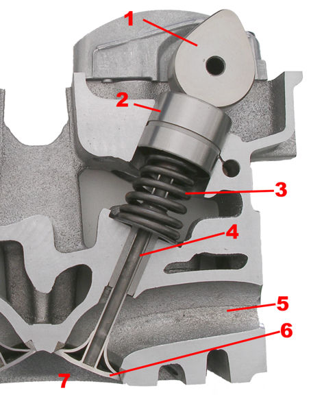

Hier mal ein kleiner Überblick, über die Ventilsteuerung bei der GS:
Hits:	8235
Größe:	46,4 KB
(Quelle: de.Wikipedia, Ralf Pfeifer)
Ventiltrieb mit Tassenstößel:
1. Nocken der Nockenwelle
2. Tassenstößel
3. Ventilfeder
4. Ventilschaft
5. Gaskanal zum Einlass (Frischgas) oder Auslass (Abgas)
6. Ventilteller, der den Brennraum (7) gegen den Ventilsitzring abdichtet
7. Brennraum
Die Kolben sind über die Pleuel mit der Kurbelwelle verbunden und drehen diese durch die Auf- und Abbewegung (getrieben von den Explosionen in den Brennkammern). Die Kurbelwelle ist über die Steuerkette mit den beiden Nocken (für Ein- und Auslassventile) verbunden. Die versetzten Nocken auf der Nockenwelle sorgen dann dafür, dass sich die Ventile zur richtigen Zeit öffnen und schließen um frisches Gemisch in den Zylinder zu lassen, verbranntes Gemisch heruaszulassen und im Augenblick der Explosion nicht unnötig viel Druck entweichen zu lassen.
An der Abbildung erkennt man die Vorgänge ganz gut.
Die Nocke dreht sich über den Shim, der als Einstellplättchen Oben in der "Tasse" liegt.
Der Tassenstößel wird heruntergedrückt und drückt auf den Ventilschaft und damit das Ventil in den Brennraum, sodass dort Gemisch einströmen bzw. Abgas herausströmen kann. Die Nocke dreht sich weiter und die Ventilfeder drückt den Tassenstößel wieder nach oben, das Ventil schließt sich.
Der Ventilteller arbeitet sich nun (gerade in den ersten paar tausend Kilometern) etwas weiter in den Ventilsitz. Dadurch kommt der Ventilschaft dichter richtung Tassenstößel und das Ventilspiel wird kleiner.
Das Ventilspiel ist der Platz zwischen Nockenwelle (wenn die Nocke selbst grad nicht auf den Shim drückt) und Shim. Dort muss ein gewisses Spiel vorhanden sein (bei der GS 0,03-0,08mm) um Wärmeausdehnungen zu kompensieren. Ist das Spiel zu groß, klappern die Ventile etwas stärker, das ist aber relativ unproblematisch.
Ist das Spiel aber zu klein, kann das Ventil nichtmehr richtig schließen.
Die Folge sind Kompressionsverluste und hohe thermische Belastungen, die zum Ausbrennen des Ventils führen können.
Durch unterschiedlich dicke Shims kann man nun das Spiel vergrößern oder verkleinern, da der Shim ja "nur" den Abstand zwischen Nockenwelle und Tassenstößel reguliert. Dünnerer Shim=größeres Spiel.

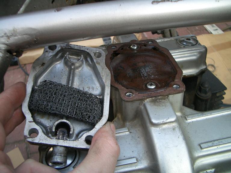

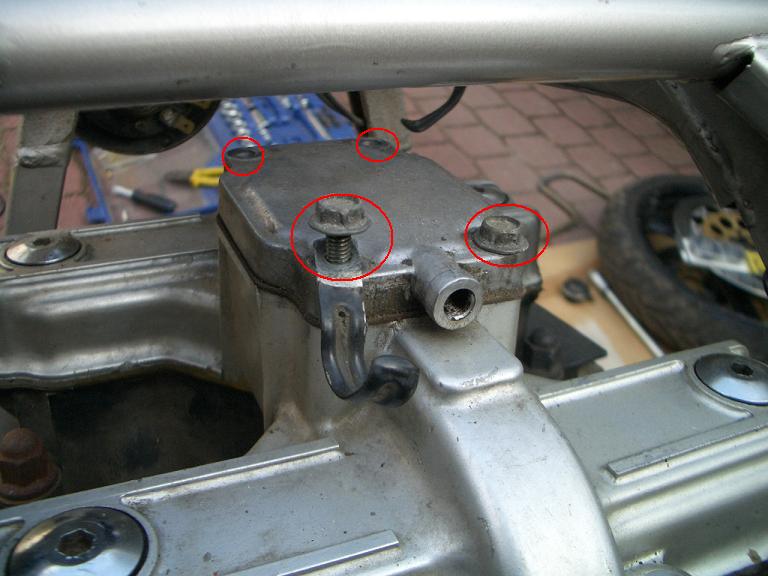

-Gehäuseentlüftung abschrauben (4 Schrauben):
Hits:	7789
Größe:	95,7 KB
Hits:	7715
Größe:	103,8 KB

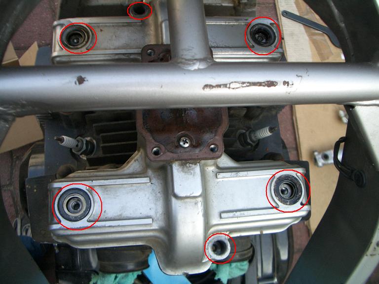

-Ventildeckel ("Zylinderkopfhaube") abschrauben (6 Schrauben, 6er Inbus):
Hits:	7633
Größe:	101,9 KB

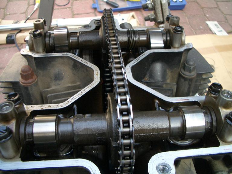

und vorsichtig abheben. Die Ventildeckeldichtung sollte am Ventildeckel hängen bleiben (denn dort ist sie mit Flächendichtung "eingeklebt"). Den Ventildeckel an Gas- und Kupplungszug vorbei richtung Airbox herausfädeln (der Chokezug ist leicht auszuhängen und dann nicht mehr im Weg, die Zündkerzenstecker sind auch schnell abgezogen).
Blick auf den Ventiltrieb:
Hits:	10156
Größe:	110,3 KB

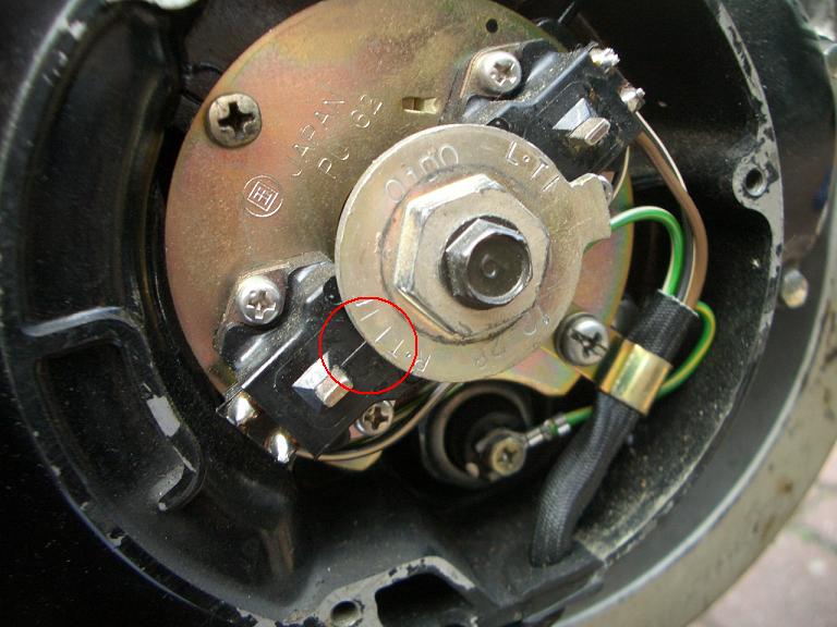

-Die Kurbelwelle (19er Schlüsselweite unten hinterm Zündgeberdeckel (der kleine runde Deckel mit dem Suzukilogo rechts am Motor)) in Fahrtrichtung drehen, sodass die linke "Kerbe" der Pickupplastik und der Strich nach R T übereinstimmen:

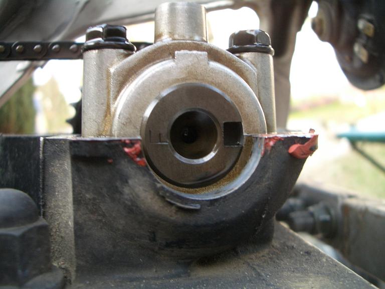

Die Nockenwellen haben am rechten Ende je eine breite Kerbe. Wenn die Kerben zueinander zeigen, kann das Ventilspiel vom rechten Zylinder (Ein- und Auslassventil) und vom linken Zylinder (nur Einlassventil) gemessen werden. (das Drehen geht einfacher, wenn man vorher die Zündkerzen herausschraubt)
Nockenwellenkerbe:
Hits:	8757
Größe:	91,6 KB

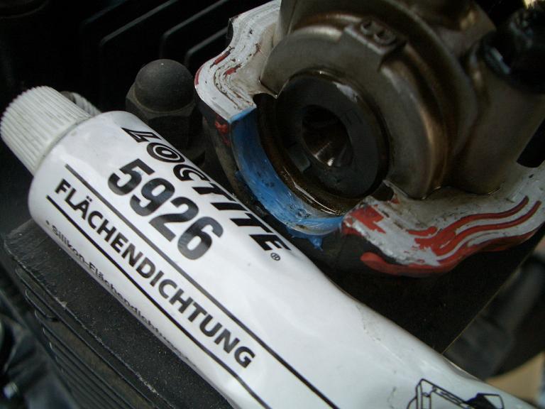

Wenn sich die Ventildeckeldichtung vom Ventildeckel gelöst hat, kommt etwas Flächendichtmasse (zB Hylomar) in die Nut im Ventildeckel.
Die Halbmonde der Dichtung werden (in Richtung Dichtfläche) auch mit etwas Dichtmasse bestrichen:
Hits:	6910
Größe:	95,4 KB
Jetzt fädelt man den Ventildeckel samt Dichtung wieder zwischen Rahmen und Motor in Position (darauf achten, wo vorn und hinten ist (sieht man leicht, da eine Seite (hinten) kürzer ist) und setzt ihn vorsichtig auf. Nun schön drauf achten, dass die Dichtung oben in der Nut sitzt und die Halbmonde in den Aussparungen vor den Nockenwellen sitzen.

-Jetzt den Gehäuseentlüftungsdeckel aufsetzen und anschrauben (der Metallschwamm kommt in die Hälfte mit dem "Abfluss"), den Chokezug wieder einhängen, den Entlüftungsschlauch anbringen und den Tank wieder auf den Rahmen schieben. Benzinschläuche anschließen, Benzinhahn öffnen (Schlitz senkrecht) (Tanküberlaufschlauch nicht vergessen und darauf achten, dass kein Schlauch arg geknickt ist), Tank kräftig nach vorn schieben und mit den seitlichen Halteschrauben befestigen.
