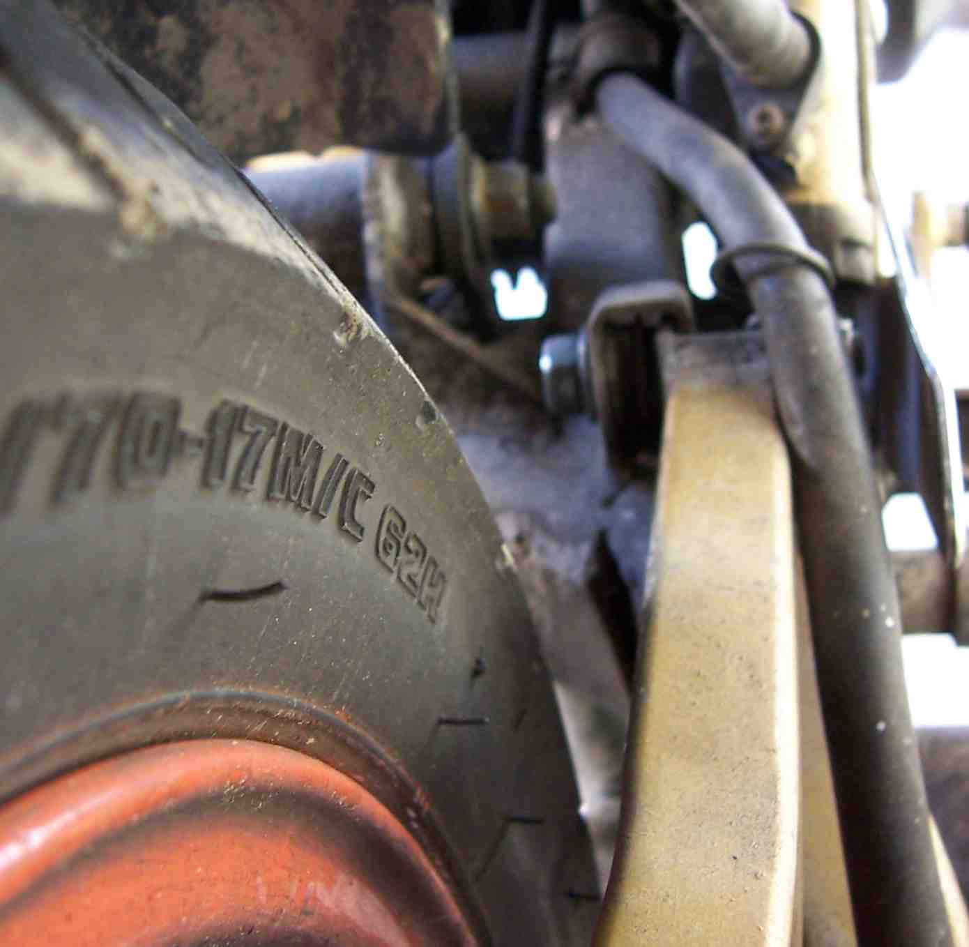

[attachment=0:vg7sos92]Strebe.jpg[/attachment:vg7sos92]
Bremsankerstrebe an der Schwingenaufnahme versetzt montiert , unter Verwendung von Unterlegscheiben und der selbstsichernden Schraube/Mutter mit der an der GS sonst das Federbein befestigt wird .
Der Abstand der Strebe zum Reifen beträgt jetzt 1cm mehr als üblich (mit dem effektiv 140mm breiten BT45 liegt der Abstand bei exakt 19,5mm)
Sollte mit einem 150er also passen , ohne dass Alphatechnik an der Strebe herumsägen muss.
Zu den Erfahrungen mit 150er Reifen auf 3,5er Felge hab ich mich mal im GSX600F Forum schlau gemacht .
Dort gibt es zwar auch Kollegen die eine breitere Felge empfehlen , aber die welche die 3,5er mit dem 150er selbst fahren , widersprechen allen angebrachten Vorurteilen und können weder Ballonoptik noch schlechtes Fahrverhalten feststellen .
Von Bridgestone gibt es wohl auch spezielle Freigaben für aktuelle 150er auf der 3,5" Felge (für die GSX600F)

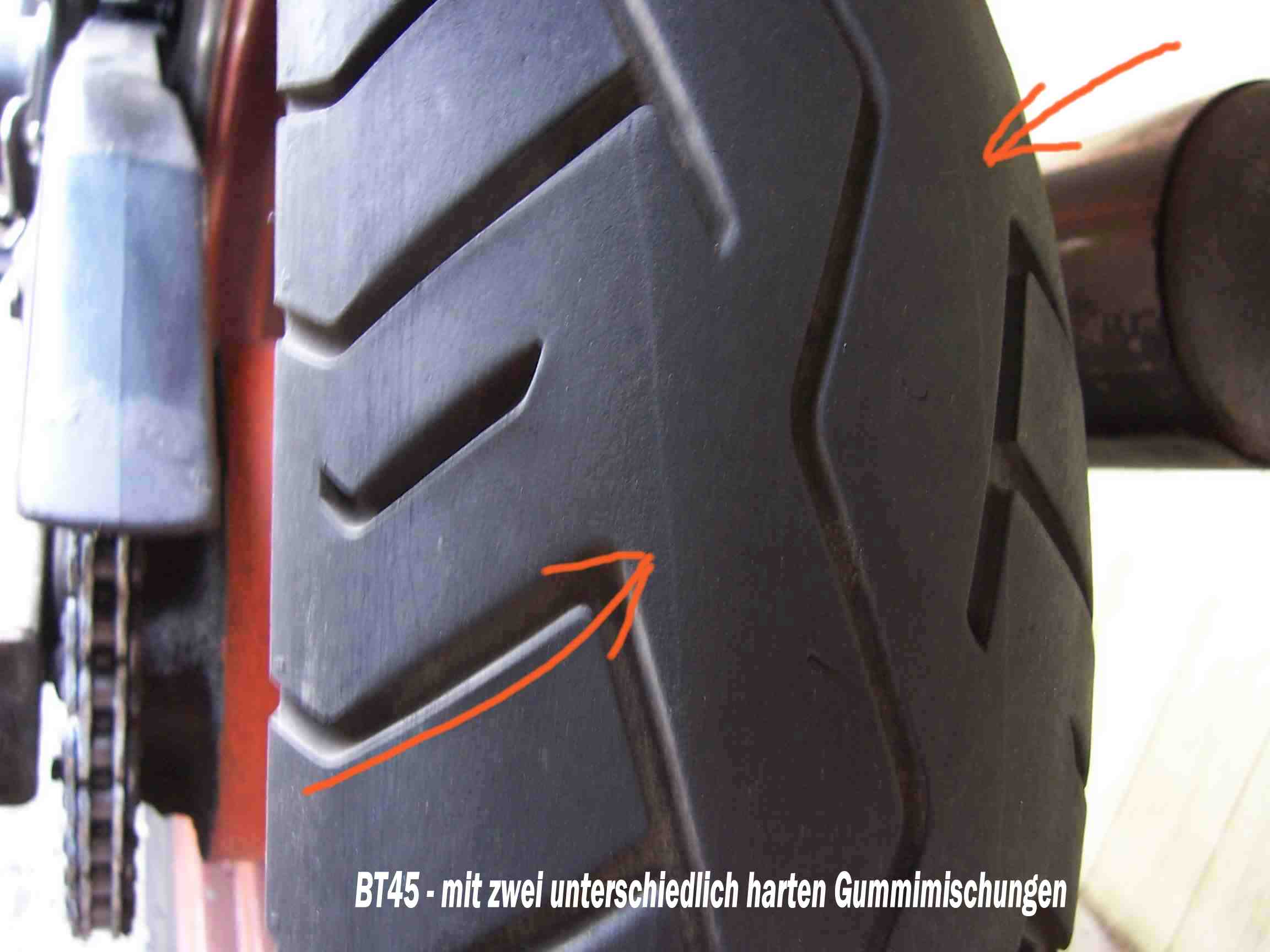

Die Motivation liegt nicht darin unbedingt einen breiteren Reifen montieren zu wollen , sondern einen anderen als den BT45 , den ich zwar nicht wirklich schlecht finde , aber mit dem ich deswegen[attachment=0:34276itm]BT 45 Gs.jpg[/attachment:34276itm]
auch nicht 100%ig zufrieden bin (mittig ist er mir einfach etwas zu hart)
Vorne hab ich ja den Pirelli Diablo Radialreifen montiert und der harmoniert sehr gut mit der Gs und zeigt auch ein sehr gleichmäßiges Abnutzungsbild .
Hinten gibt es in der Standard Dimension jedoch nichts entsprechendes , in 150 hätte man aber die volle Auswahl.
Mein Motorrad ist auch reel keine 500€ mehr Wert , weshalb ich verständlicherweise nicht zuviel Geld reinstecken möchte .
Ich sehe ja ein , dass eine breitere Felge Sinn macht , aber da ich weder Tuning-Freak noch Amateur-Rennfahrer bin und auch nicht nach zehntel Sekunden lechze , ist mir der Umbau zu aufwändig .
Ich suche lediglich nach einem Reifen der dem heutigen Stand der Technik entspricht und die sind in 130 nicht gerade üppig gesät .
Darum also !
Wenn es den Pirelli Diablo oder Michelin Pilot Power und Konsorten in 130 gäbe , würde ich nicht auf die Idee kommen breite Angeberschlappen auf die zierliche Gs zu ziehen .
Zu dem Versetzen der Strebe :
das hab ich heute Morgen in 5 Minuten mit zwei 14er Schlüsseln erledigt gehabt (nur fürs Foto , ist inzwischen wieder im Originalzustand)
Alle anderen Methoden erscheinen mir etwas zeitaufwändiger oder zumindest teurer zu sein , und der Rückbau ist meist auch nicht so einfach .
Name:	BT 45 Gs.jpg

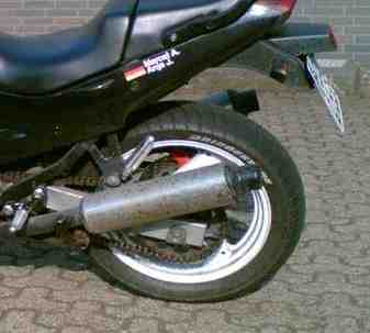

Ich habe mal ein bisschen bei den GSXF Kollegen gewildert , um euch mal ein Beispiel für einen 150er auf ner 3 1/2er ersichtlich machen zu können .
Erfreulicherweise bekam ich auch schon eine Antwort auf meine Bitte , so dass ich euch dieses Foto nicht vorenthalten will .
[attachment=1:3q34sbng]150er auf 3,5.jpeg[/attachment:3q34sbng]
...so schauts also.
Wer den entsprechenden Thread dazu lesen möchte , hier bitte noch der Link ins GSXF Forum..... http://www.gsxf-freunde.de/viewtopic.php?p=8538#8538

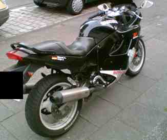

P.s.:
..,dieses Bild hab ich nachträglich noch in der Signatur des freundlichen Kollegen entdeckt ..
[attachment=0:3q34sbng]das dürfte die selbe sein.jpeg[/attachment:3q34sbng]

Hab zuerst nen 150/70 Z6 Roadtec ausprobiert
(mein Bezugspunkt ist der zuvor montierte BT45 in 130)
Vorteile :
- mehr Grip in allen Lebenslagen , vorallem aber bei schlechten Wetterbedingungen (kalt , nass)
- kann auf die originale Felge gezogen werden
- Eintragung möglich ( alte Gsx 600/750F Modelle haben identische Felgen wie die GS und sind 150/70 besohlt - zuvor jedoch mit dem Prüfer abklären )
- günstigster "Umbau" auf 150 ( Anmerkungen hierzu http://www.gs-500.info/index.php?title= ... erienfelge )
Nachteil :
- erhöht den Radumfang
- der Reifen ist schwerer als der BT
- Bremsankerstrebe muß geändert werden
...danach hab ich mir noch nen Pilot Power in 150/60 besorgt
Vorteil :
- sehr leicht
- hat den selben Umfang wie der BT
- 1a Grip
Nachteil :
- braucht für eine ordentliche Eintragung zumindest eine 4Zoll breite Felge
- Umbau nicht allein mit Serienteilen zu bewältigen
(Anleitung hierfür http://www.gs-500.info/index.php?title= ... l_Schwinge)
Fazit :
moderne Silikatmischungen bringen gegenüber den konventionellen Reifen , erhebliche Vorteile
Die Haftung erhöht sich vorallem bei schlechten Straßenbedingungen , Regen und Kälte
zudem sind die Reifen sehr schnell auf Betriebstemperatur
Das bringt nicht nur was für "ambitionierte Fahrer" sondern ist auch im normalen Straßenverkehr ein nicht zu unterschätzendes Sicherheitsplus
...leider gibt es solche Reifen (noch) nicht in der 130/70 Größe , weshalb man um bauliche Veränderungen nicht herumkommt , um diese Vorteile auch am GS-Hinterrad nutzen zu können
Wer dazu jedoch nicht die Möglichkeit hat , sollte aber zumindest mal über eine Verwendung als Vorderrad-Bereifung nachdenken , denn hier gibt es ausreichend Auswahl in der Original Dimension ( auch ZR Reifen können auf der Gs eintragungsfrei gefahren werden )
