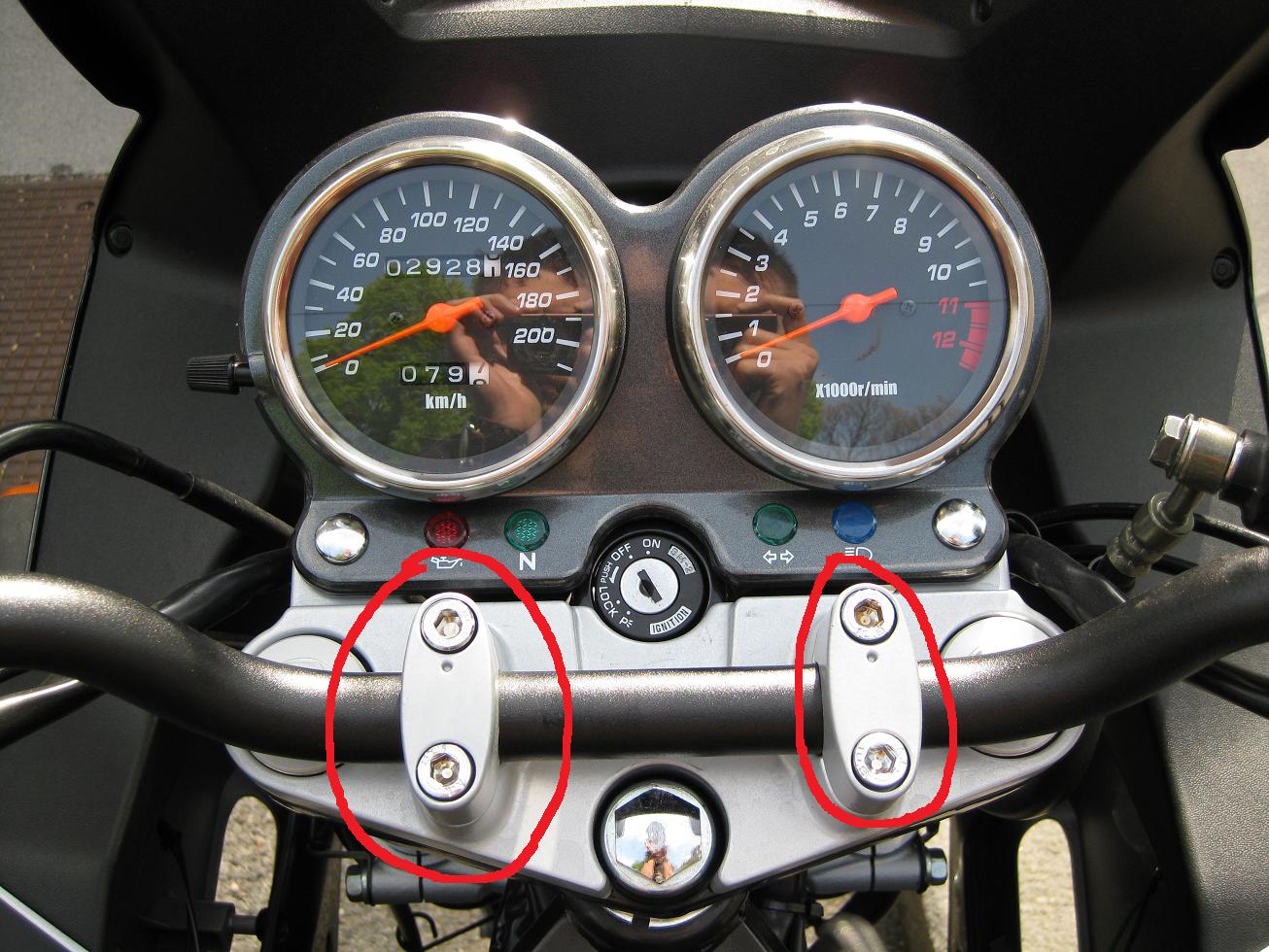

Was ich nur nicht versteh ist wenn ich die Bilder vergleich, beim Stummel is so ne Schelle dabei wie soll das mit den Halterungen der GS auf gleich gehen??

Was willst du denn an den Stummeln ändern? Es gibt allerdings zwei Sorten Stummel. Einmal mit langen und einmal mit kurzen Haltern. Die mit langen Haltern könnten zu weit runterkommen.
Ansonsten musst du nur die linke und rechte Seite vertauschen.

Aber noch ein Hinweis: Es gibt 2 Sorten von Originalstummeln mit einem Höhenunterschied von ca. 5cm. Vielleicht hast du ja die hohen dran (Die würde ich dann aber nicht verkehrt herum montieren). Ein Tausch würde da auch etwas bringen.

ich hab mal nachgemessen 10cm (gesamtlänge) haben die halter
ich glaub das problem mit dem buckel lieg auch dadran, dass ich wenn ich aufrecht drauf hock zuviel im wind bin (hab ne puig-tourenscheibe dran)

Da würde ich mal behaupten, dass das die hohen Stummel sind. Hab gerade mal meine Reservestummel nachgemessen:
Gesamthöhe: 7cm
Höhe des über die Gabelbrücke gehenden Teils: 4,5 cm
Gruß Uwe
