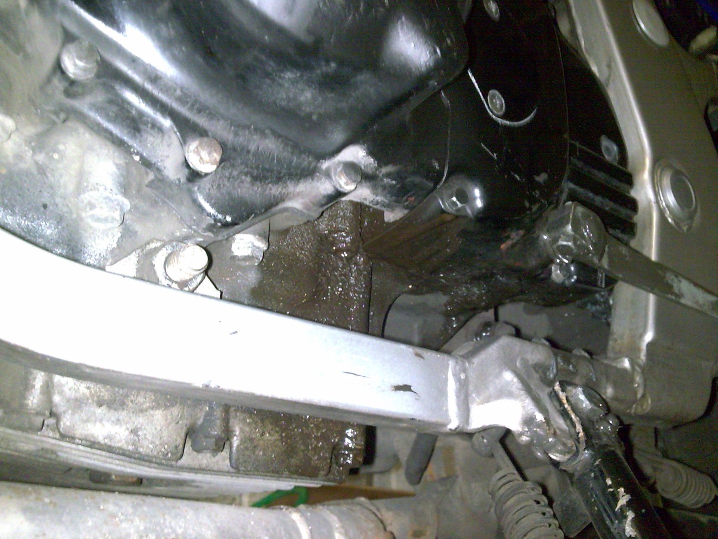

Hi, wie im Betreff steht , hat die kleine Ölverlust.
Meine Hose war auf einmal voll mit Öl (10 tropfen), da hab ich nachgeguckt und der Motorblock war auch ziemlich verschmiert.
Kann man erkennen was es sein könnte ? Danke schonmal für die Antworten

Da wird unter der Ritzelabdeckung etwas undicht sein. Entweder der Simmering der Schaltwelle oder der Getriebeausgangswelle (wo das Ritzel drauf sitzt) oder die Dichtung der Kupplungsdruckstange. Oder aber es ist einfach altes Kettenfett, dass sich durch die Motorwärme verflüssigt und dann raus läuft.
Mach die Ritzelabdeckung mal runter und säubere alles dahinter mal gründlich, mach auch die Kette sauber. Dann wieder zusammenbauen und mal ein Stück fahren. Danach nochmal da rein gucken - dann siehst du, ob es irgendwo raus sifft und wenn ja, wo.

kann aber auch sein, dass einfach nur das ritzel und das drumherm voll mit kettenfett ist, das dann schmilzt wenn der motor warm wird. hatte das auch mal. musst ordentlich mit kettenreiniger sauber machen, sollte gehen.
vll isses aber auch was ernstes wie m² schon sagte.

jaa danke schonmal für die flotten antworten, habs grad geschafft das moped wieder aufzubauen. ich mach mal alles sauber und schau dann morgen mal nach
