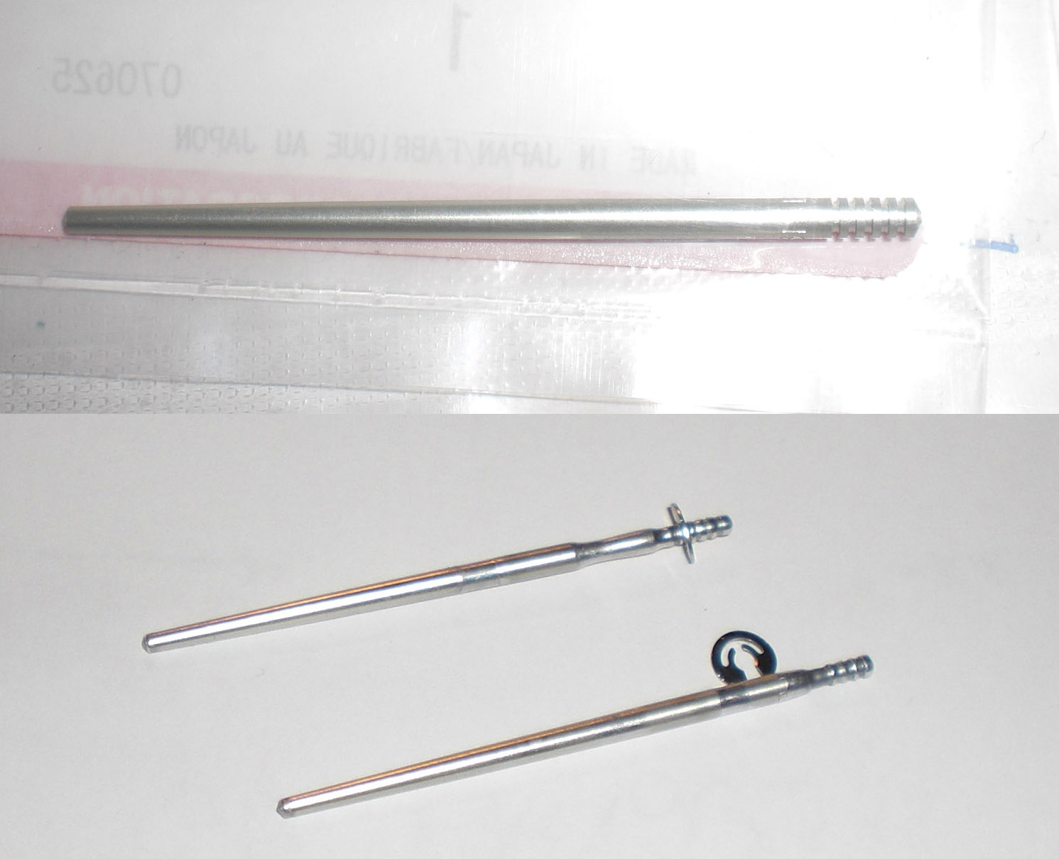

Alt 14.07.2008, 09:12:22   #29
Pjof
Registriert seit: 07.05.2008
Beiträge: 36
Standard Re: ab 3500 u/min keine Beschleunigung mehr
Hi Ihr,
wie versprochen hier die Fotos von meinen Düsennadeln
Oben neu & unten 77.000 km alt
Gruß aus Hamburg ... jetzt mache ich mal meine Bremsscheiben und den Kettensatz
