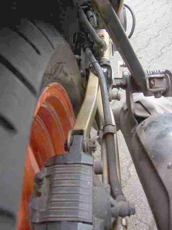

Zum Einbau:

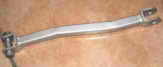

Wenn man die Original-Felge in 3,5" Zoll benutzt , muß lediglich die Bremsankerstrebe mittels U-Scheiben und einer längeren Schraube , um etwa einen Zentimeter nach Außen versetzt montiert werden.Jedoch nur an einem Ende , nämlich an jenem mit dem sie an der Schwinge befestigt wird (hinter dem rechten Fersenschutz).
[attachment=5:35wghb9j]Bremsankerstrebe.jpg[/attachment:35wghb9j]
Achtung ! - hierbei nur eine selbstsichernde oder mit einem Splint gesicherte Schraube/Mutter verwenden .

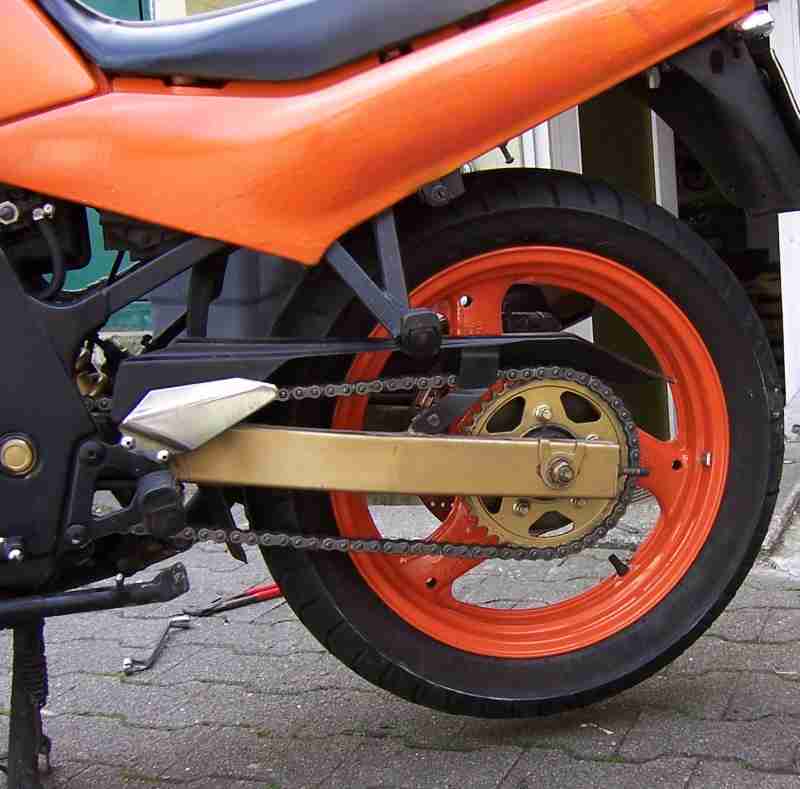

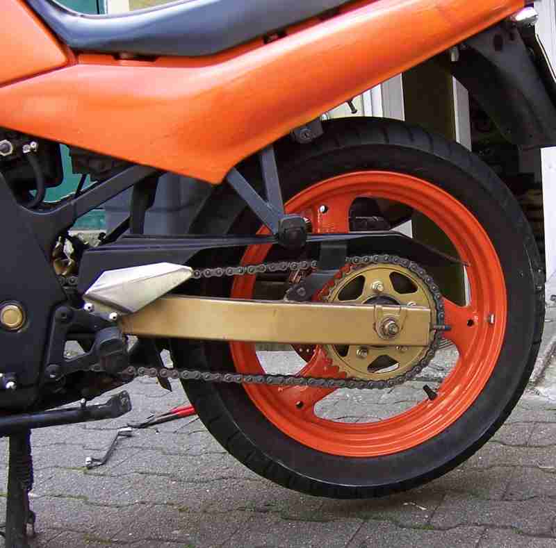

Auf der Antriebsseite bleibt zur Kette hin auch bei Verwendung des 150er ohne jegliche Änderung ausreichend Abstand .

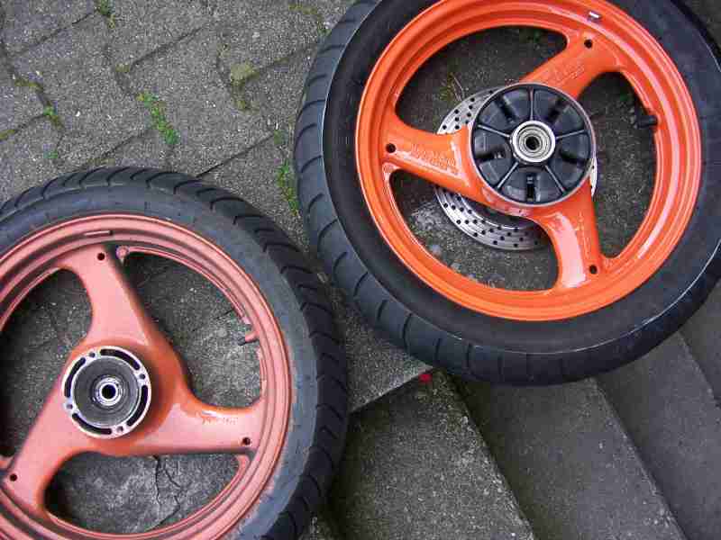

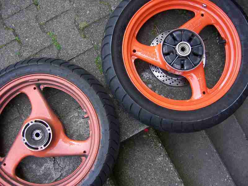

Optisch verändert sich am Gesamteindruck mit dem 150er eigentlich kaum etwas , da der BT 45 auch schon eine effektive Breite von 140mm aufweist .
Wer also mit fetten Ballonreifen auf dem nächsten Treffen Eindruck schinden will , sollte sein Geld besser gleich in einen kompletten Schwingenumbau stecken und mindestens zu einem 160er greifen.

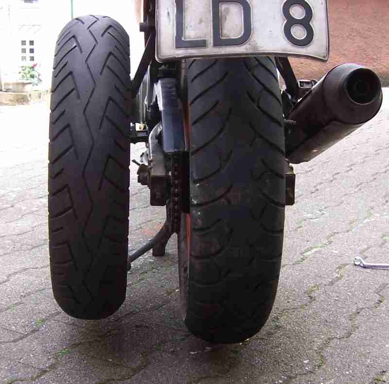

[attachment=4:35wghb9j]Vergleich alt - neu.jpg[/attachment:35wghb9j]
[attachment=3:35wghb9j]Vergleich alt - neu - Breite.jpg[/attachment:35wghb9j]

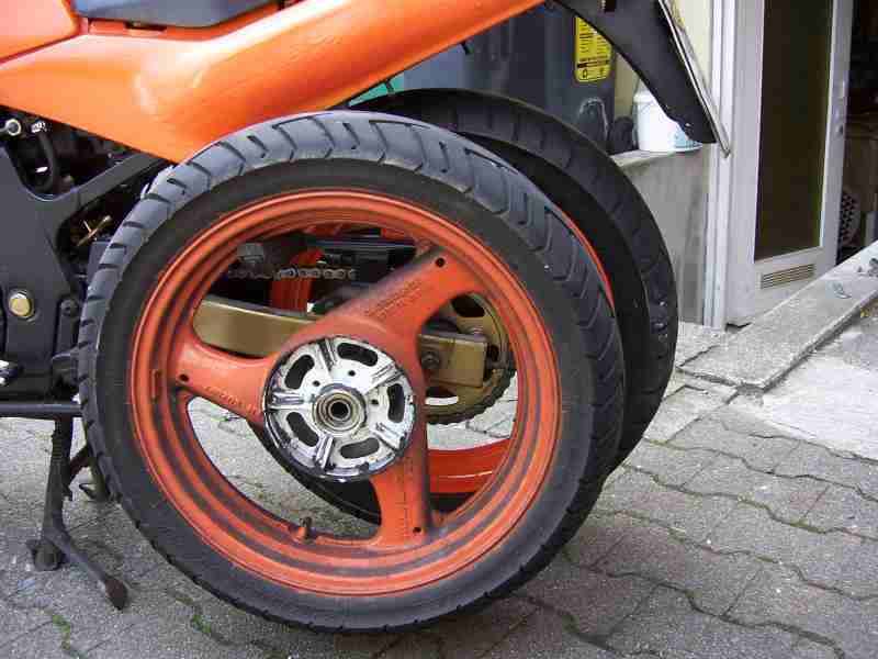

[attachment=2:35wghb9j]Vergleich alt - neu montiert.jpg[/attachment:35wghb9j]

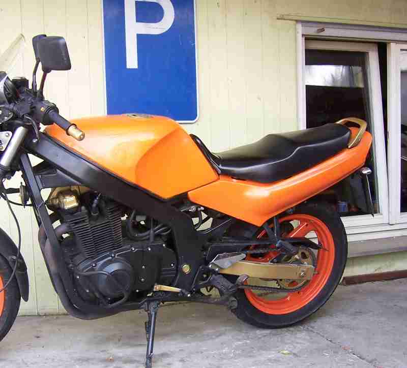

[attachment=1:35wghb9j]montiertes Rad.jpg[/attachment:35wghb9j]
[attachment=0:35wghb9j]Fertig.jpg[/attachment:35wghb9j]

Der verwendete 150/70 erhöht aufgrund der 70er Dimension ( 70% Höhe von 150mm Breite ) den Reifendurchmesser um fast 3cm ( das Heck kommt hierbei 14mm höher ).
Wenn man einen 150/60 montiert hätte , wäre der Durchmesser allerdings genau gleich , wie mit der 130/70er Original-Bereifung
Fazit : 150er auf original Felge sitzt , passt , wackelt nicht und hat genug Luft .
[attachment=5:2fqef1vd]Bremsankerstrebe.jpg[/attachment:2fqef1vd]
Kannst du mir sagen woher du diese Schraube hast? Ich mein das is ja nicht einfach ne SPAX Schraube die man sich beim Bauhaus kaufen kann
Sorry für die ganzen Fragen aber das hat mich sehr neugierig gemacht! Kommt auch gleich in meine To Do Liste...
Zitat von verdi
natürlich geht das gibt ja sogar passende fertige bremsankerstreben mit gutachten dafür
Wo bekommt man den dieses Zeug? Da ist sicher die gesuchte Schraube dabei

3.Ich habe die selbstsichernde Schraube/Mutter benutzt mit der normalerweise an der Gs das Federbein befestigt ist (obere und untere sind identisch).
Bekommst du also bei jedem guten Suzuki Händler .
Die Ankerstrebe muß ausgebaut und dann eben mittels entsprechenden Unterlegscheiben leicht versetzt wieder eingebaut werden .
Die Ankerstrebe muß ausgebaut und dann eben mittels entsprechender Unterlegscheiben leicht versetzt wieder eingebaut werden .
So wie hier abgebildet...
Sehr gut danke!

Das einzige, was bisher Pfusch ist, ist die Bremsankerstrebe. Zu Testzwecken ok, aber nicht für den dauerhaften Betrieb.
Zitat von devil55
BTW: Wie is das mit ein bissl rausbiegen das Ding? Blöde Idee?
Ganz blöde Idee. Ich bezweifle, dass du die Möglichkeit der Heißverformung hast.
Alt 29.05.2008, 23:09:45   #38
Standard Re: 150er Sportbereifung auf original GS-Hinterradfelge
Stimmt , das ist noch nicht ganz astrein .
Die zusammengeschweißte aus der Umbau Anleitung ( http://www.gs-500.info ) ist aber auch nicht wirklich preisverdächtig .
Aber Eigenbau wäre zumindest eine Option
[attachment=1:17kiue8q]Bremsankerstrebe GS500.jpg[/attachment:17kiue8q]..dass die obere die selbstgebaute ist braucht man hier wohl nicht dazuzusagen...
Was ist denn mit der Strebe von den alten GSXF Modellen ?
Die Felgen der alten GSX 750 F sind ja identisch mit denen der GS500
Der originale Hinterreifen ist bei der Katana aber ein 150er
( 150/70-17 von Metzeler )
Schwinge , Bremsanker und Bremse sehen auch erschreckend ähnlich aus (soweit man das auf den Microfiches erkennen kann)
Wäre also denkbar , dass die Bremsankerstrebe passt und genug Krümmung für den 150er aufweist .
...schaut mal hier :
[attachment=0:17kiue8q]Bremsankerstrebe GSXF .JPG[/attachment:17kiue8q]
Ich könnte mir gut vorstellen dass diese Ankerstrebe ganz genau passt .
Das würde auch zweifelsfrei ordnungsgemäß rüberkommen
und die Blaukittel vom Überwachungsverein wären sicher zufrieden .
Geändert von Rocky (21.09.2009 um 22:07:17 Uhr)
Alt 30.05.2008, 07:31:34   #39
GSXF wäre eine Option. Ich habe mir auch die Strebe der alten SV angesehen, die ist etwas schmaler und ebenfalls etwas mehr gebogen. Nur mit der Länge bin ich mir nicht ganz sicher (da ich nicht ausmessen konnte), wäre aber eine Überlegung wert.
Alt 30.05.2008, 08:28:29   #40
Die Länge müßte nicht absolut identisch sein .
Der Bremsanker läßt sich bei gelockerter Hinterradachse in einem gewissen Bereich nach vorn bzw. hinten drehen/schieben .
Wenige cm Längenunterschied wären leicht zu kompensieren.
Wenn die Strebe der SV auch passen könnte , umso besser .
Wenn jemand mal an so ein Teil rankommt , könnte er/sie es vielleicht ausprobieren ?
Ob das passen würde lässt sich auch mit der 130er Original Bereifung ermitteln .

Das ginge vielleicht sogar ohne große Schrauberei .
Auf eine montierte original Strebe aufgelegt , ließe sich feststellen ob der Bogen groß genug ist .
Alt 30.05.2008, 12:12:01   #41
Das wäre das von m² ins Spiel gebrachte SV Teil
[attachment=0:3jsqebmr]Bremsankerstrebe sv 650.jpg[/attachment:3jsqebmr]
Das schaut mir bisher am vielversprechendsten aus .

Wisst ihr schon was wegen der Strebe? Würd das auch gern machen auch wenn Stefan sagt ich bin zu doof
Oder sollt ich lieber die kaufen vom Link? Also die umgebaute mit Gutachten?

Erst mal abwarten. Wenn Rocky eine Bremsstrebe ausprobieren kann, dann postet er auch hier das Ergebnis.

@jais
Danke
allgemein :
Die Benutzung von 150er Hinterradreifen erfordert im öffentlichen Straßenverkehr zwingend eine Abnahme durch den TÜV .
Ein 150er Reifen passt problemlos auf die Original-Felge .
Die Verwendung einer geänderten/passenden Bremsstrebe ist hierbei die einzige bauliche Veränderung die technisch notwendig ist.
Geeignete Bremsstreben gibt es bereits ab 15€(+Versand) aufwärts bei gewerblichen Gebrauchtteile-Händlern .
Die Abnahme/Eintragung beim TÜV kostet in etwa 25€ .
Die Mehrkosten von also etwa 80-110€ , im Vergleich zur Serienbereifung ,
(25-35€ für die Strebe mit Versand + 30-45€ Mehrkosten für den150er Reifen im Vergleich zum 130er + Eintragung geschätzt 25€ )
erachte ich für Fahrer , die mit der angebotenen 130er Bereifung unzufrieden sind , als lohnenswert .
...weitere Informationen zu eintragungspflichtigen Umbauten erhaltet ihr beim Technischen Überwachungsverein , oder ähnlichen Prüfstellen .

Auf der Seite von alphatechniks steht Bremsankerstrebe für Suzuki GS500E, Fzg.Typ: GM51B, "bei 150er Bereifung" aber hab ich mit der 2006er nicht GM51A?
Suzuki GS500FU - 2006 [spritmonitor:39b19h59]264073[/spritmonitor:39b19h59]
<< Stummel Lenker || Stahlflexbremsleitung || Mini-Blinker >>
Bei Risiken und Nebenwirkungen verbrennen sie die Packungsbeilage und erschießen sie ihren Arzt oder Apotheker...
devil55 ist offline   Mit Zitat antworten
Alt 01.06.2008, 20:47:01   #47
Nein, gm51a ist die Bezeichnung der Importmodelle von 89-2000.
Deine heißt FUK6 oder so.
Insofern müsstest du die krepelige Alphatec-Strebe via Einzelabnahme eintragen lassen.
Da kannst du auch warten, bis Rocky die SV-Strebe verbaut und eingetragen hat.
Das spart dann richtig Asche

krepelige? gibts das auch auf deutsch? Was kostet so ne Abnahme? Man kann doch ein Gutachten bei alphatech kaufen?

krepelig = schau dir den Alphatec-Müll an...ne zersägte Originalstrebe...viel schlechter geht´s kaum, nur haben die die Kohle für ein Gutachten rausgehauen.
Wie, wo und ob sowas bei dir zu Hause geht weiß ich nicht.
Woher auch?!
In Deutschland braucht man eine Einzelabnahme, die kostet mindestens 35€ (gern auch mehr, je nachdem wie der Prüfer den Aufwand berechnet) und darf in den alten Bundesländern nur vom TÜV und in den Neuen nur von der DEKRA (in Berlin beide Vereine) gemacht werden.
in eurem Pickerl-System kenn ich mich nicht aus, da musste schon selbst die Behörden fragen

Eine Eintragung findet immer per Abnahme durch die prüfende Stelle nach einer Vorführung der baulichen Veränderung statt.
Ob euch eure Prüfstelle den 150er einträgt , liegt also nicht daran ob ich ihn eingetragen bekommen habe oder nicht , sondern nur daran ob es bei eurem eigenen Moped keine sicherheitstechnischen Bedenken gibt .
Eine Unbedenklichkeitsbescheinigung kann ich euch auch nicht ausstellen .
Die gibt es leider nur für den 150er auf der GS-identischen 3,5Zoll Felge der GSX750F von Metzeler/Pirelli , falls dies dazu beitragen kann entsprechende Bedenken zu zerstreuen.
Wer jedoch die Zwiesprache mit seinem TÜV-Ingenieur scheut , sollte sich besser mit der Standard-Bereifung zufrieden geben .
Wenn sich euer Prüfer jedoch querstellt oder auf alle Fälle ein amtliches Schriftstück verlangt , hier der entsprechende Link zum 60€ teuren Gutachten von Alphatechnik
Reifenfreigabe für 150/70 auf der Originalfelge
.... der direkte Link zur umgearbeiteten und für die Eintragung erforderlichen Alphatechnik-Bremsstrebe (zusätzlich 52€)
Bremsankerstrebe GS 500 für 150er Bereifung
...ob sich Aufwand & Kosten lohnen , müßt ihr für euch selbst entscheiden .
