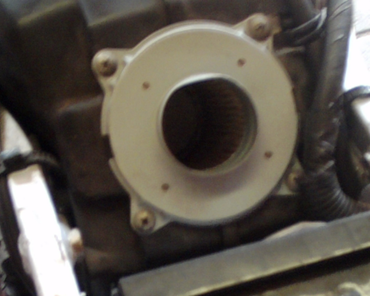

Alt 09.06.2008, 16:08:37   #28
Lee
Standard Re: Keine Beserung immernoch Leistunsloch zwischen 6-7tT
Hi Motoratfreunde
Habe den Clip der Vergasernadel wieder auf die Mittelstellung gesetzt und nachgesehen wie weit der Durchmesser beim Lufteinlas des Luftfilter ist.Er beträgt 4,8cm .

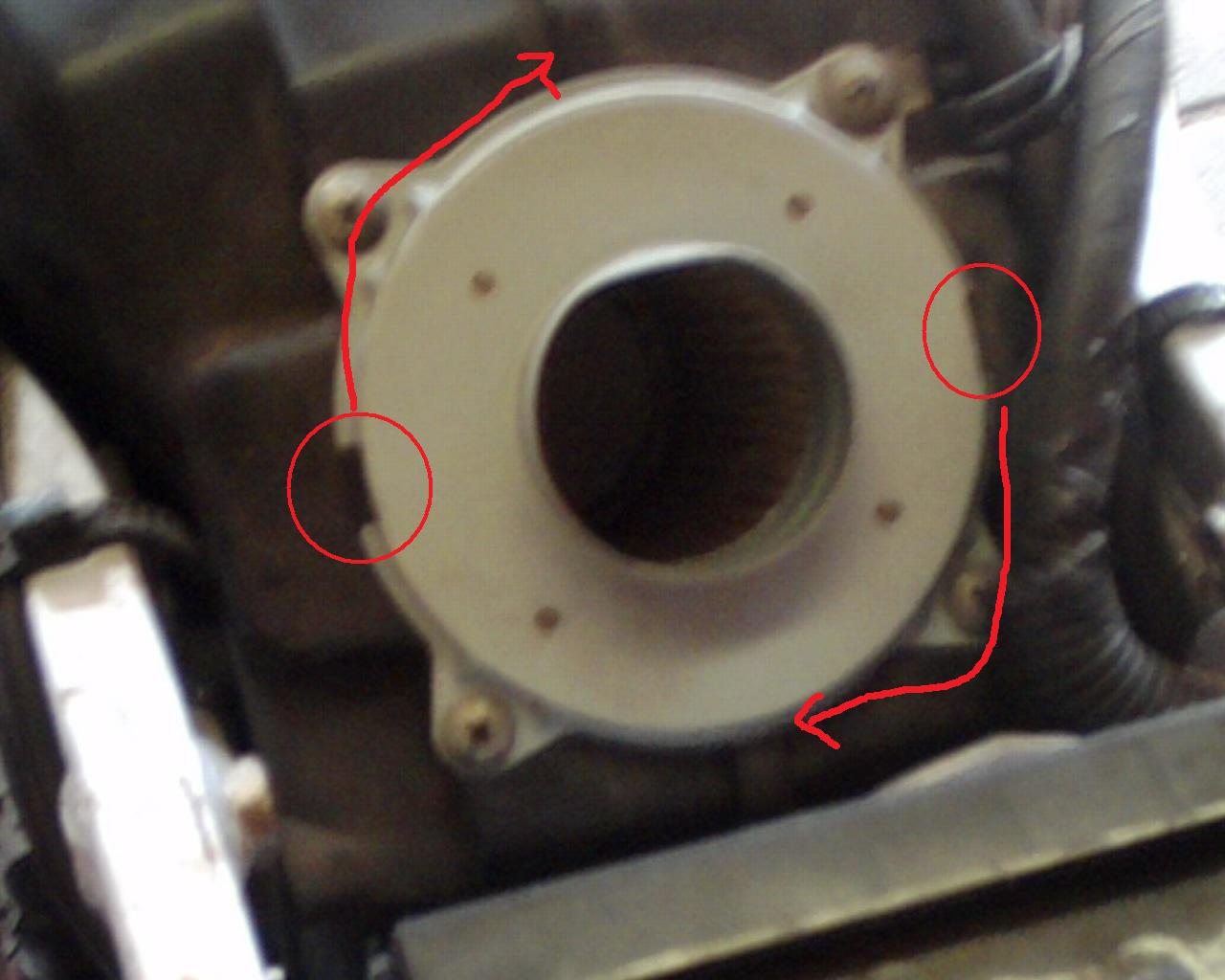

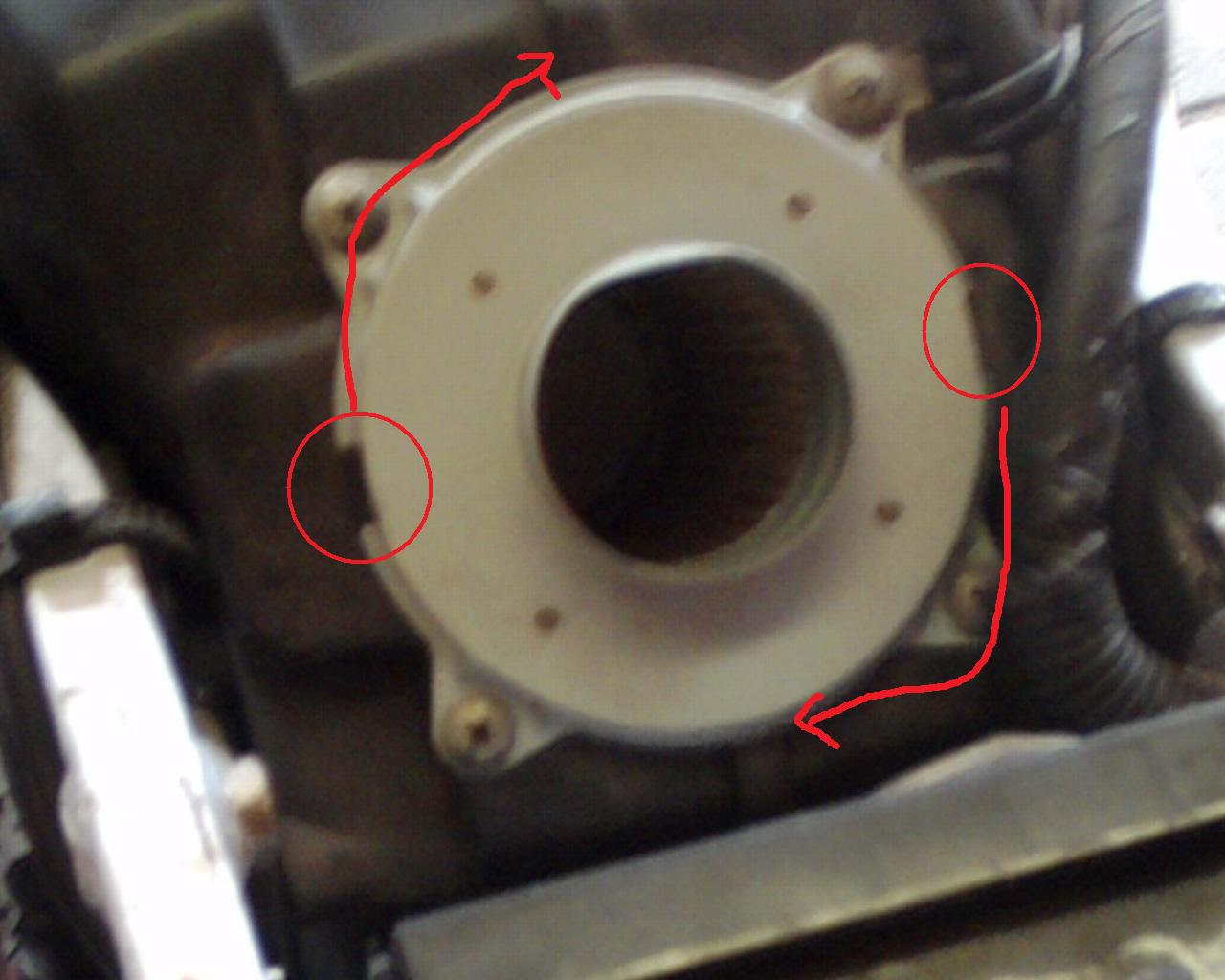

Alt 09.06.2008, 16:10:32   #29
Benni
Ehm, der sitzt falsch.
Die Ausparung am LuFi muss über den Nuppel an der airbox.
also wenn ich das richtig seh, musst du den mal um 90° wenden

Alt 09.06.2008, 16:25:02   #31
Lee
Dann hat meine Kleine da zufiel Luft bekommen.Kann das sein?
Gruß Lee der Fliegentöter
Alt 09.06.2008, 16:26:39   #32
Benni
Richtig, durch die falsche LuFi Stellung da, wird sie dort Luft gezogen haben.
