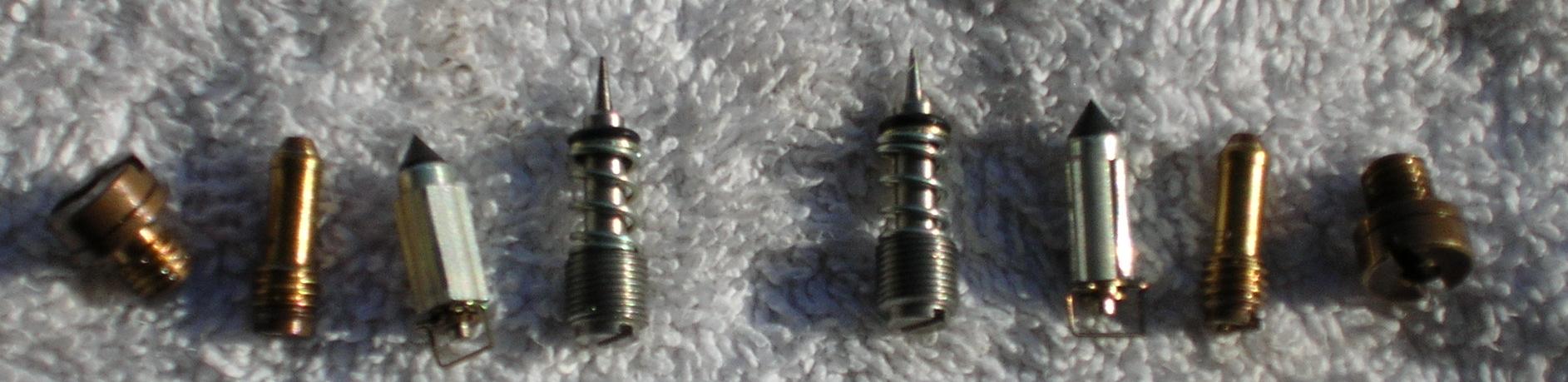

Was habe ich gemacht: Beim Zusammenbauen habe ich die folgenden Teile von links nach rechts getauscht: Leerlaufduese, Hauptduese, Schwimmernadel (einschl. Schwimmer) und Nadelsitz. Dazu noch den kompletten Gasschieber und sogar die Gehaeusedeckel.
Die Gasschieber (komplett) und die Deckel habe ich nach Ausprobieren und der Fehlerwanderung wieder zurueckgetauscht und es ist immer noch der linke Zylinder der nicht laeuft.
Morgen werde ich dann mal die Leerlauf- und Hauptduese tauschen, aber den kompletten Schwimmer lassen. So hoffe ich den Fehler weiter eingrenzen zu koennen...
Vor dem Zusammenbau habe ich mal ein Bild gemacht mit den ganzen Kleinteilen.. Vielleicht faellt einem von euch ja was auf....
Gruss Andreas

Auf dem Bild schaut es so aus, dass die linke Leerlaufgemischschraube ne Platte oben hat.
Ist das so?
Alt 25.06.2008, 13:00:48   #20
spazagutti
Standard Re: rechter Zylinder laeuft nicht
Ist das so?
Hallo jais,
also im Original ist mir das nicht aufgefallen, aber auf dem Bild hast du recht: es koennte tatsaechlich so sein. Nachdem ich heute ja sowieso nochmal den Vergaser zerlegen werde, werde ich gleich mal nachschauen, aber das kann den Fehler nicht ausgeloest haben, da ja am Anfang der rechte Zylinder nicht lief und erst nach meiner Tauschaktion der linke "kaputt" war. Die Gemischschrauben habe ich nicht getauscht.
Gruss
Andreas

Deine Schwimmernadelventile schließen nicht richtig!
Würde ich schleunigst überprüfen und ggfs gegen neue Schwimmernadeln tauschen.
Welchen Schlauch genau beschreibst du als "Entlüftungsschlauch"?
Alt 27.07.2008, 16:09:36   #36
spazagutti
Hallo SWM,
das mit den Schwimmernadelventilen habe ich schon gemerkt. Deswegen habe ich auch den Vergaser nochmal zerlegt. Werde heute mal wieder zusammen bauen und mal sehen wie's dann laeuft. Mit "Belueftungsschlauch" meinte ich den Schlauch oben zwischen den beiden Vergaser, der auch im Reparaturbuch mit Belueftungsschlauch bezeichnet ist. Der Unterdruckschlauch der nur am linken Vergaser angeschlossen ist geht wie gewollt zum Benzinhahn...
Gruss Andreas
