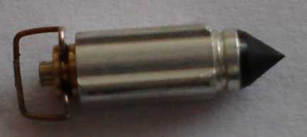

Hallo allerseits. Ich habe eine GS 500 WVBK EZ 2003
Das Schwimmernadelventil klemmt nun schon zum zweiten Mal innerhalb von 2 Wochen und hat mir den kasten überflutet. Der Suzuki-Händler möchte dafür 56 €. Bei Louis gibt es einen Vergaserkit für 16 € inkl. Ventil, allerdings für die GS 500E.
Frage1 : kompatibel?
Frage2: Ist der Preis von 56 € üblich?

Gibt schon einzelne Schwimmernadeln bei Louis.
http://www.louis.de/shop/img450/10043000.JPG
Allerdings nicht explizit für die GS.
Allerdings sind viele (alte) Mikuni-Vergaser untereinander sehr ähnlich, was Baugruppen wie zB Hauptdüsen angeht. Da sind die Chancen gut, dass eine passt.
Ob das für dein neueres Modell auch gilt, weiß ich nicht.
Jetzt könnte man wieder Teilenummern vergleichen um zu schauen, ob und bei welchen Modellen die selben Nadeln verbaut werden, oder mal die Nadel ausbauen und mit dem Bild vergleichen.

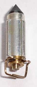

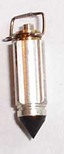

Standard Re: Passt altes Schwimmernadelventil in neuen Vergaser?
Der Aufwand hat sich in Grenzen gehalten. Diesmal konnte ich die Schwimmerkammer öffnen ohne den Vergaser ausbauen zu müssen. Hier nun die Bilder. Louis-Nadel ist bestellt (die rechte). Scheint gleich zu sein. Meine alte hat recht viele Macken am Körper. Die Spitze selbst ist aber ok. Ich berichte weiter. Den Ventilsitz werde ich dann vorher wie von Berndy beschrieben reinigen.
