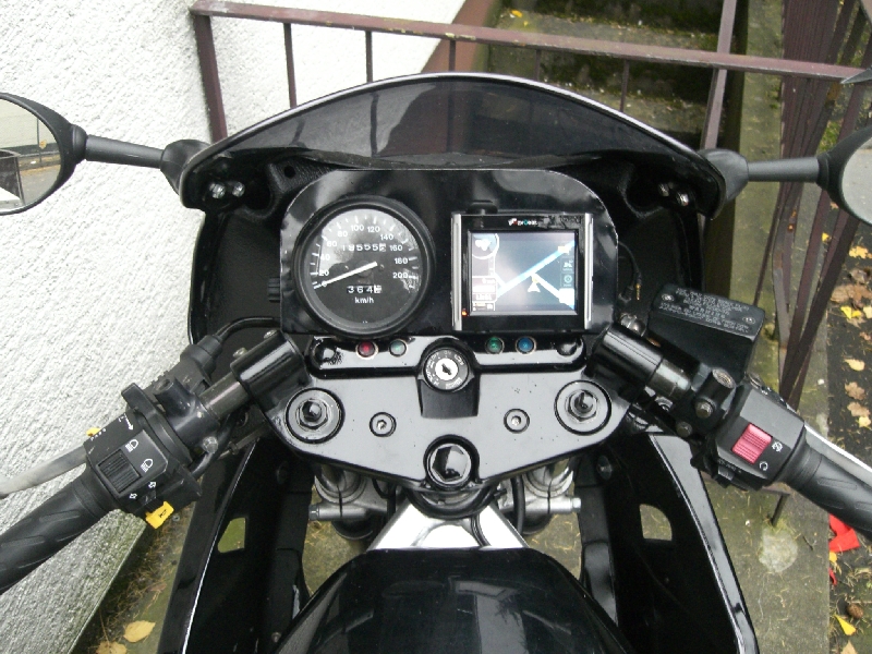

- Handyhalterung für ein XDA-Terra mit iGO8 und GPS-bluetooth-mouse
http://img372.imageshack.us/img372/3388/cimg2265pe0.jpg

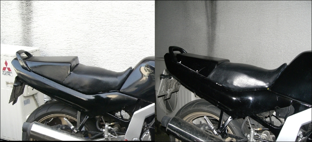

- Soziussitzabdeckung ...etwas modifizerit, damit mehr Sitzplatz für den Fahrer bleibt
http://img398.imageshack.us/img398/3922/cimg2270pl0.jpg

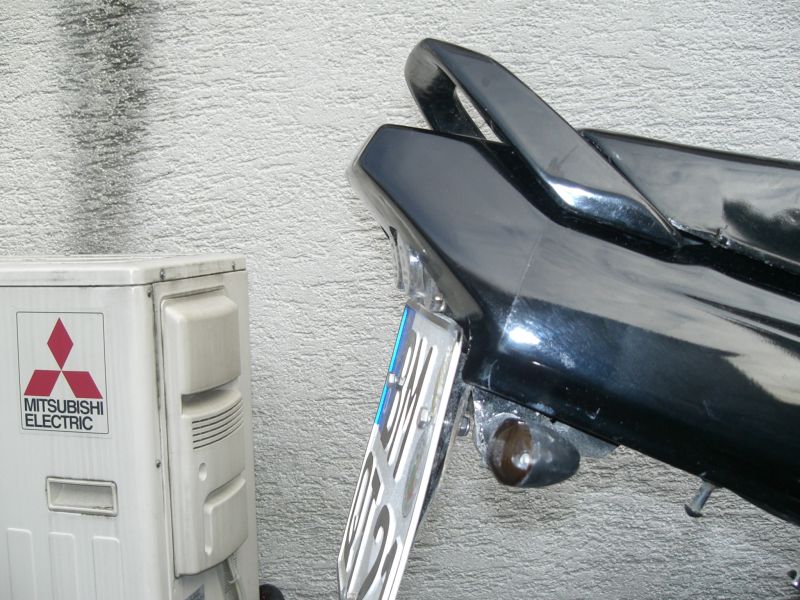

- Miniblinker - dank Louis Wuppertal verkaufsoffener Sonntag
http://img523.imageshack.us/img523/4792/cimg2276wn5.jpg

mit 21watt nicht led miniblinkern spart man sich das relais und/oder gelöte...

UND ich werde die "normalen" Mini-blinker nehmen, kommt billiger und einfacher....

Du musst aber bei den LED Blinkern halt ein anderes Relais verbauen, ist dir schon klar?
Ich hab auch "normale" Miniblinker... reicht vollkommen, finde ich.

Das hat sich doch mal gelohnt....verkaufsoffener Sonntag und Hilfe beim Schruaben, so dass heute:
- neue Minibliker

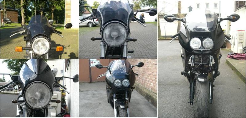

So, Puig Scheibe bei Louis gekauft, da 15%
Und bin zufrieden....besonders mit den kurzen Risern...
vorher:
http://img398.imageshack.us/img398/7889/cimg2291hn0.jpg
nachher:
http://img83.imageshack.us/img83/2839/cimg2295pj5.jpg
http://img56.imageshack.us/img56/4665/cimg2294az4.jpg

UPDATE:
http://img155.imageshack.us/img155/6550/bild1gc9.png
Der Riserumbau ist erfolgt. Sitzt sich gut. Testfahrt folgt jetzt. Leider ist erst Montag ne lange Fahrt möglich....

SO, ENDE der Umbaustory:

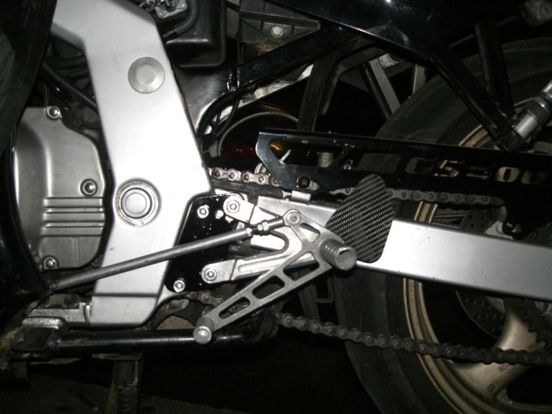

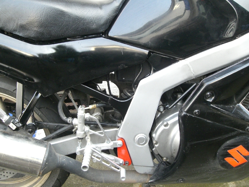

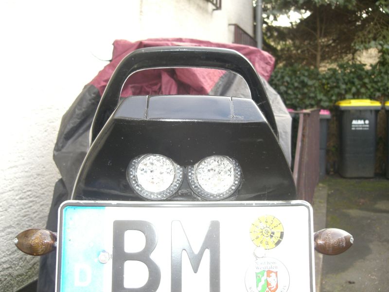

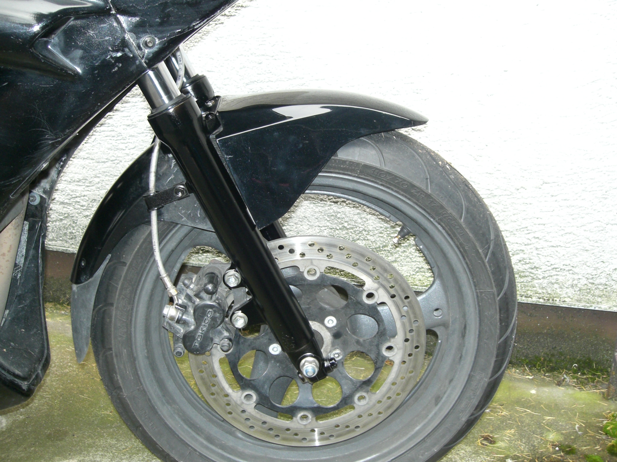

Update:
- B4 Felge mit 150er PilotPower
- Neue Rastenanlage
- Heck überarbeitet
- Am Heck und die Gabelholme schwarz lackiert
- Gabelbrücke schwarz und DZM gegen Navi getauscht

Noch ein paar update Bilder:
- Stummellenker unter der Gabelbrücke
- Laminiertes Heck und böser Blick
- Laminierte Blinkerlöcher in der Front und dafür Spiegelblinker
- Lastenunabhängiges Relais

Na sieht doch schon recht gut aus; des mit den blinkerspiegeln is ne gute alternative und vorallem gut sichtbar; ich bin auch noch am grübeln wie ich des mitden vorderen blinkern mach..hab mei tante louise die handprotektoren gesehen mit blinkern aber weiß ja net ob die sich an der gs gut machen..naja mal sehn
warum haste die stummel nochmal geändert sah doch vorher schick aus mit den kurzen...
der Winkel der original Stummelhalter - auch wenn es die ganz kurzen waren - ist nciht verstellbar....nun kann ich die Neigung und die Stellung komplett variabel einstellen UND die dinger sind noch tiefer
UND sie lenken die Gabel direkt und nciht über die gummigepufferte gabelbrücke

kurzes Update:
- neuer Bremslichtschalter (der alte hat mir 2x die Hauptsicherung lahmgelegt....unisoliert und an den Rahmen gekommen)
- Tachohalter aus Alu und kleienr
- Stahlflex hinten
- Neue Adapterpaltten mit mehr Einstellmöglichkeit und weiter hinten für die Rastenanlage

Sieht so aus als ob das Nummernschild nicht beleuchtet ist oder liegt es am Aufnahmewinkel?
wird gerade eben noch beleuchtet.....daher passt es.

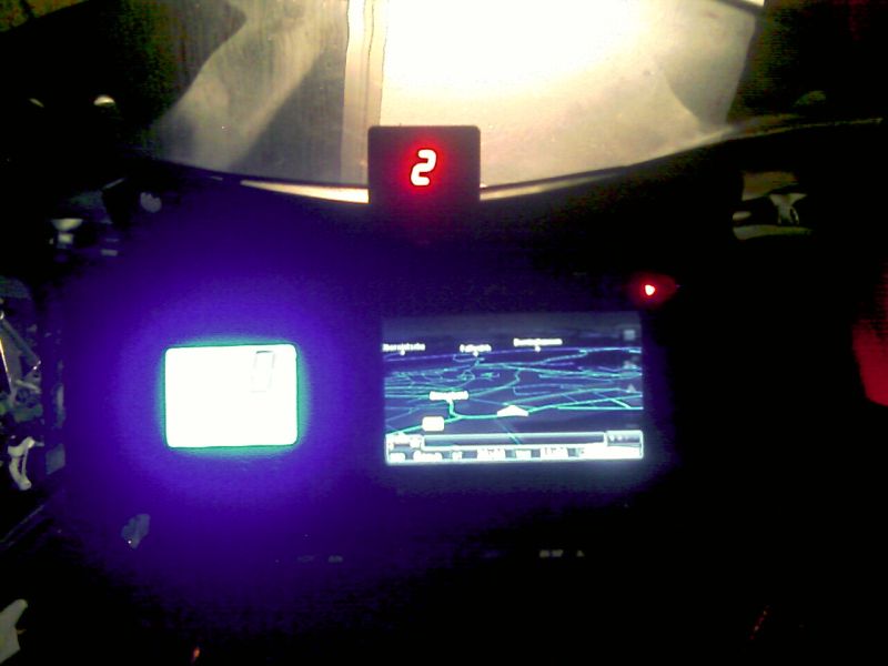

Ganganzeige in der VVK monitert....

Schick. Das ist ganz normal, dass man etwas fixer unterwegs ist, wenn man keinen knittrigen Flattersack dran hat.
