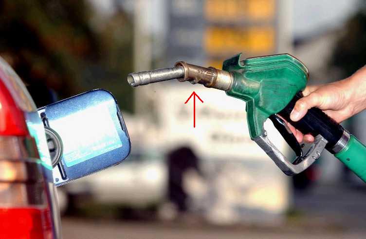

heißt das du machst den tank randvoll??
ich dachte das soll man nicht machen...!?
ich hab beim tanken immer diesen stutzen aufgelegt und wenns dann aufhört zu laufen mach ich noch ein wenig rein....[attachment=0:4qiulq02]Tanken.jpg[/attachment:4qiulq02]

Alt 15.09.2008, 20:01:12   #9
Benni
Standard Re: Bei 230 Km auf Reserve
Wenn du das beinm Mopped machst, fehlen dir ca 4 Liter.
Bei 17 oder 21Liter Volumen, is das schon ne ganze Ecke

Ich halte die Spitze des Tankzapfens auf Höhe der unteren Kante des Tankeinlasses.
Den letzten Liter da reinwürgen ist mir zu doof.
