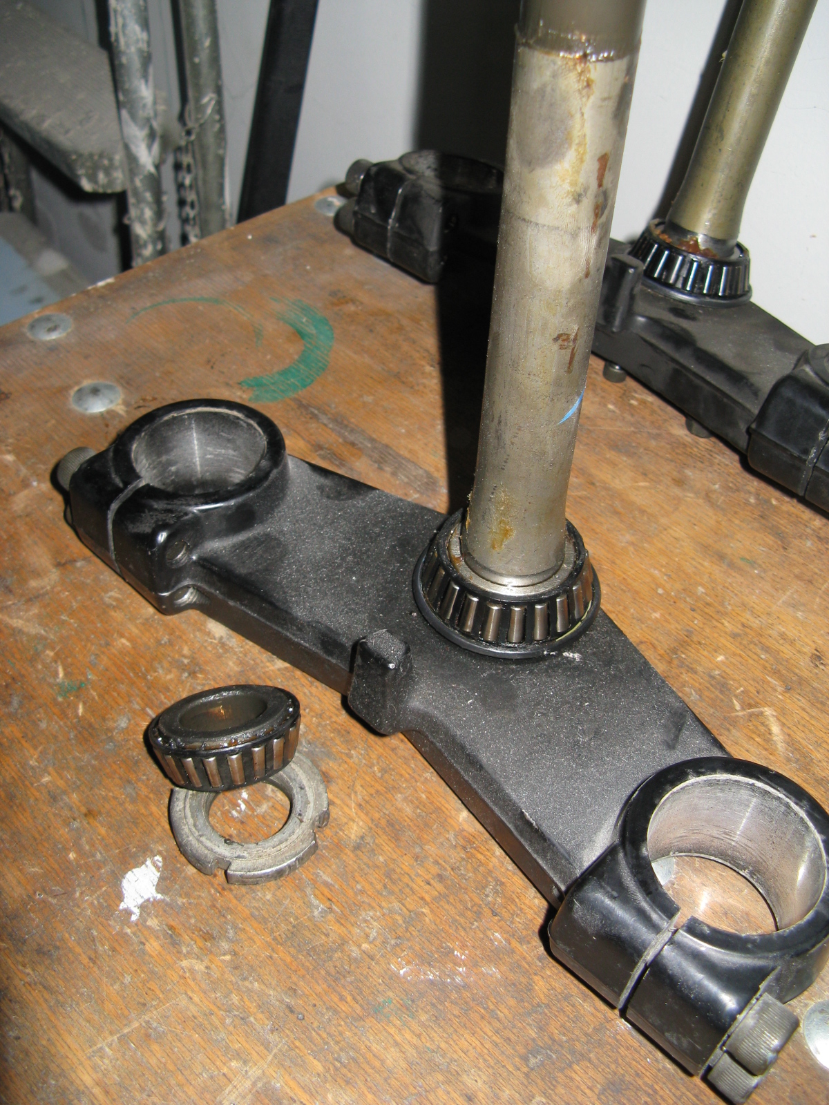

so, hab gerade mal alles auseinandergebaut. die untere schale auf dem Rohr werd ich lieber dremeln- da ist wirklich fast kein platz um einen Dorn oder Meißel an zu setzen.
werd erstmal den dremel besorgen und bei f
Fragen weiter im netten Forum fragen ^^
