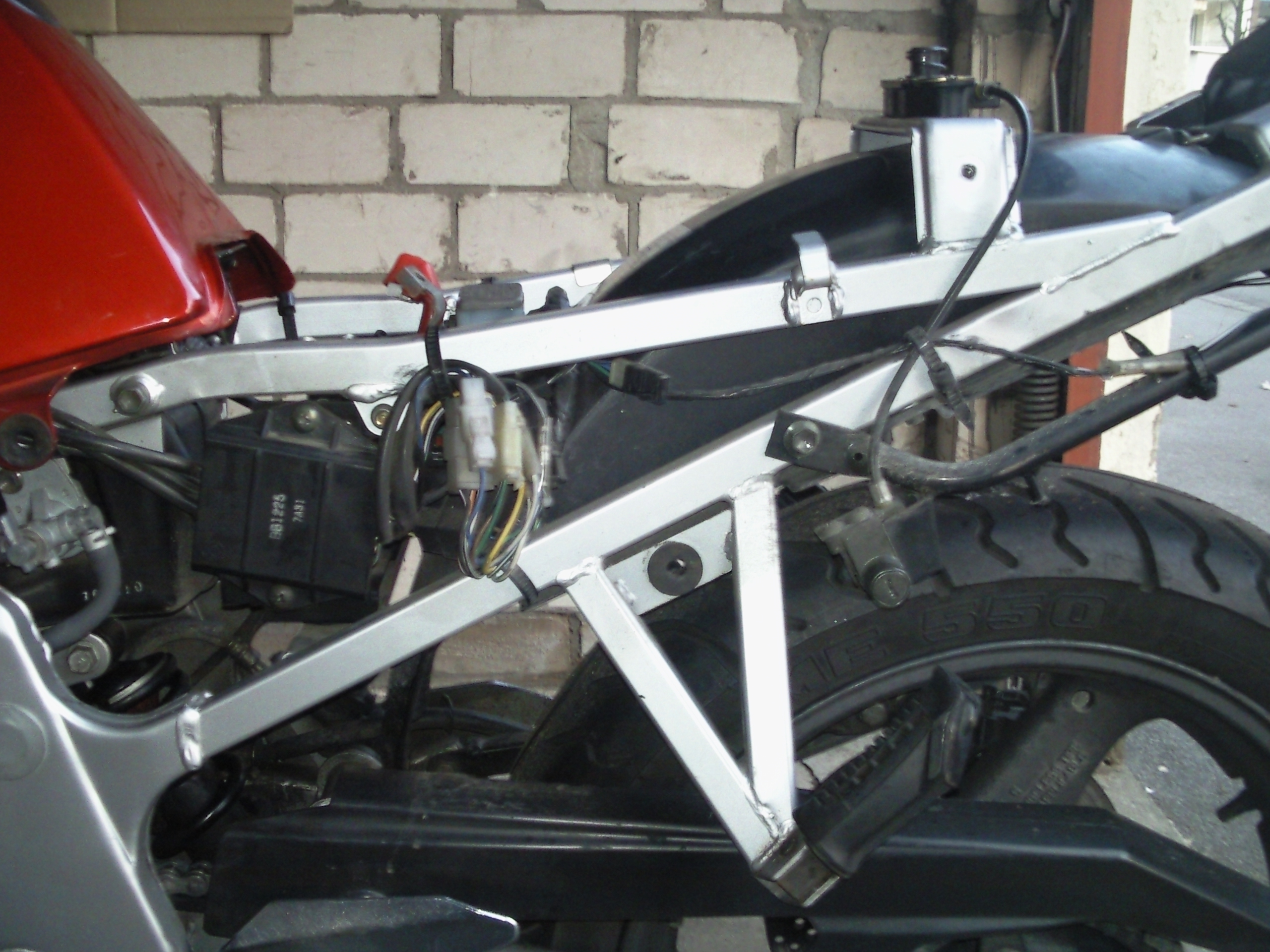

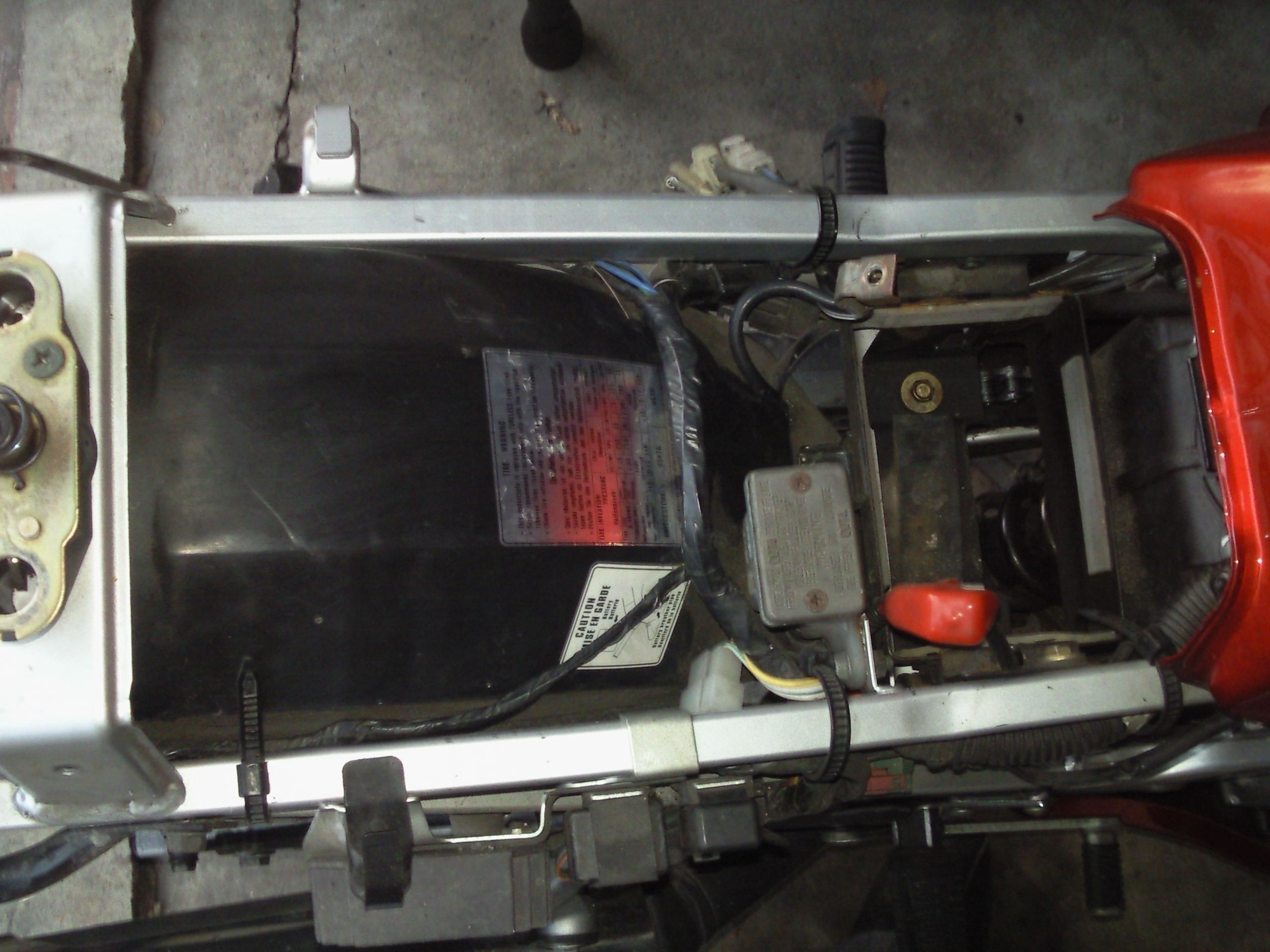

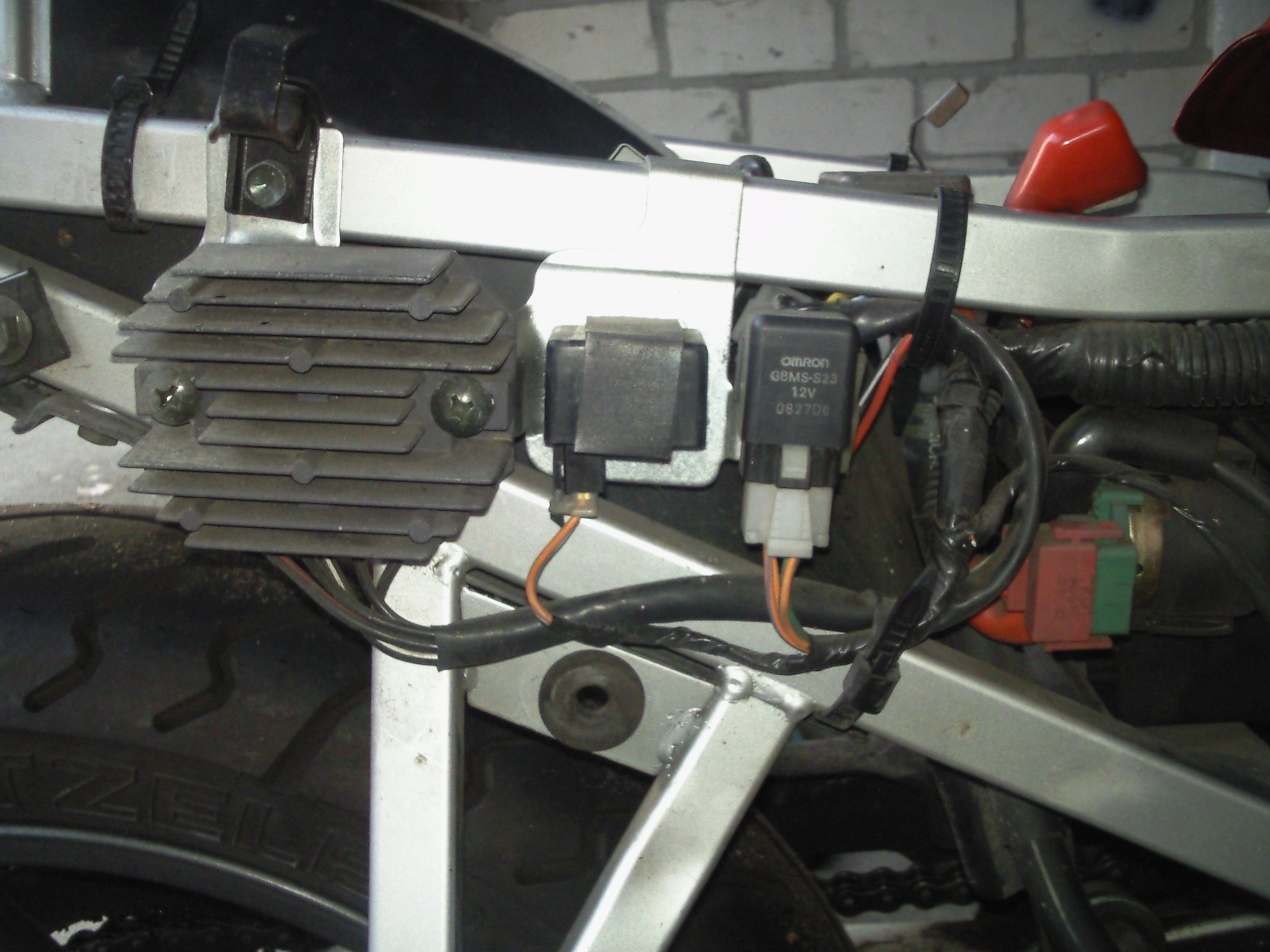

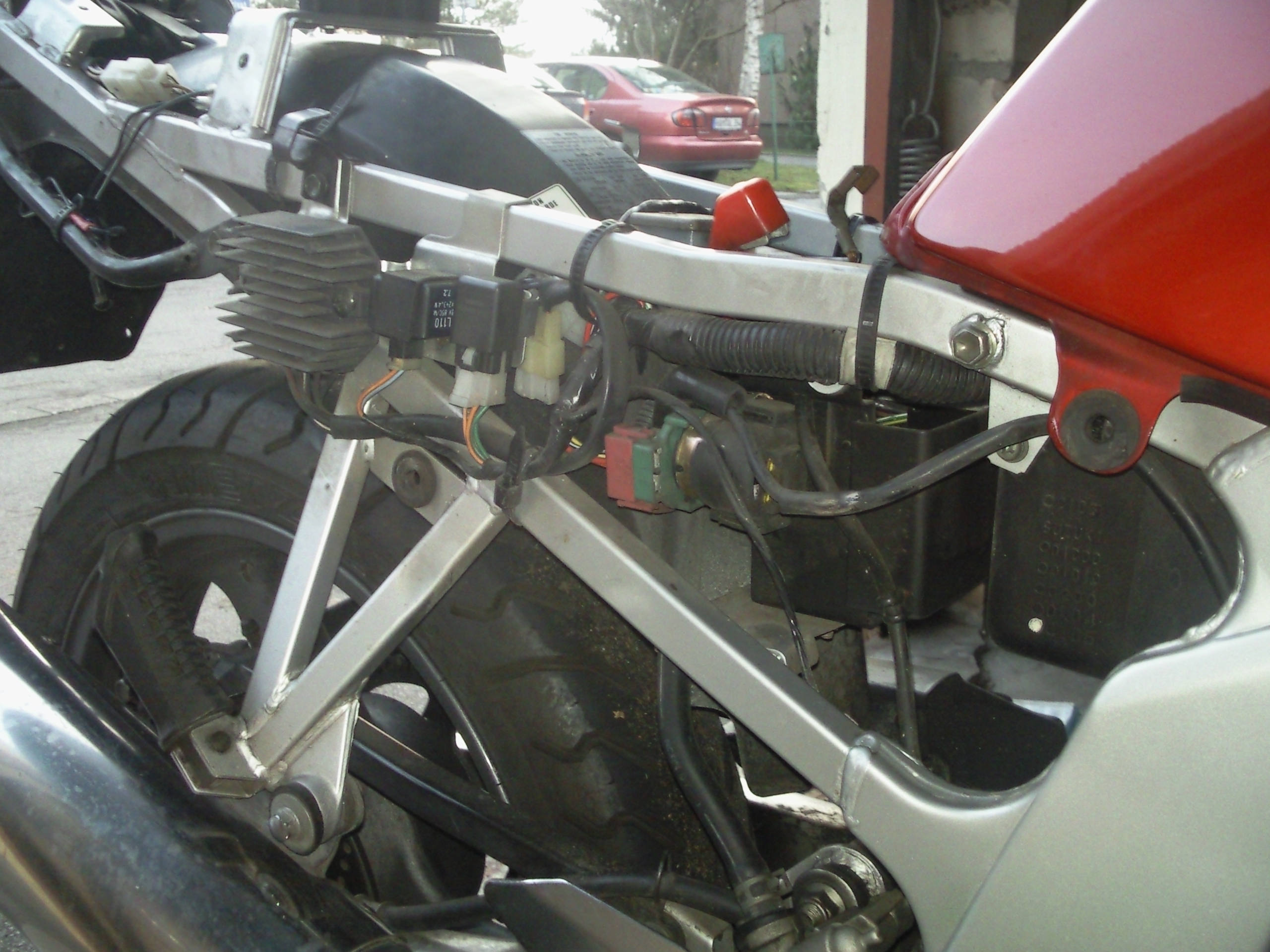

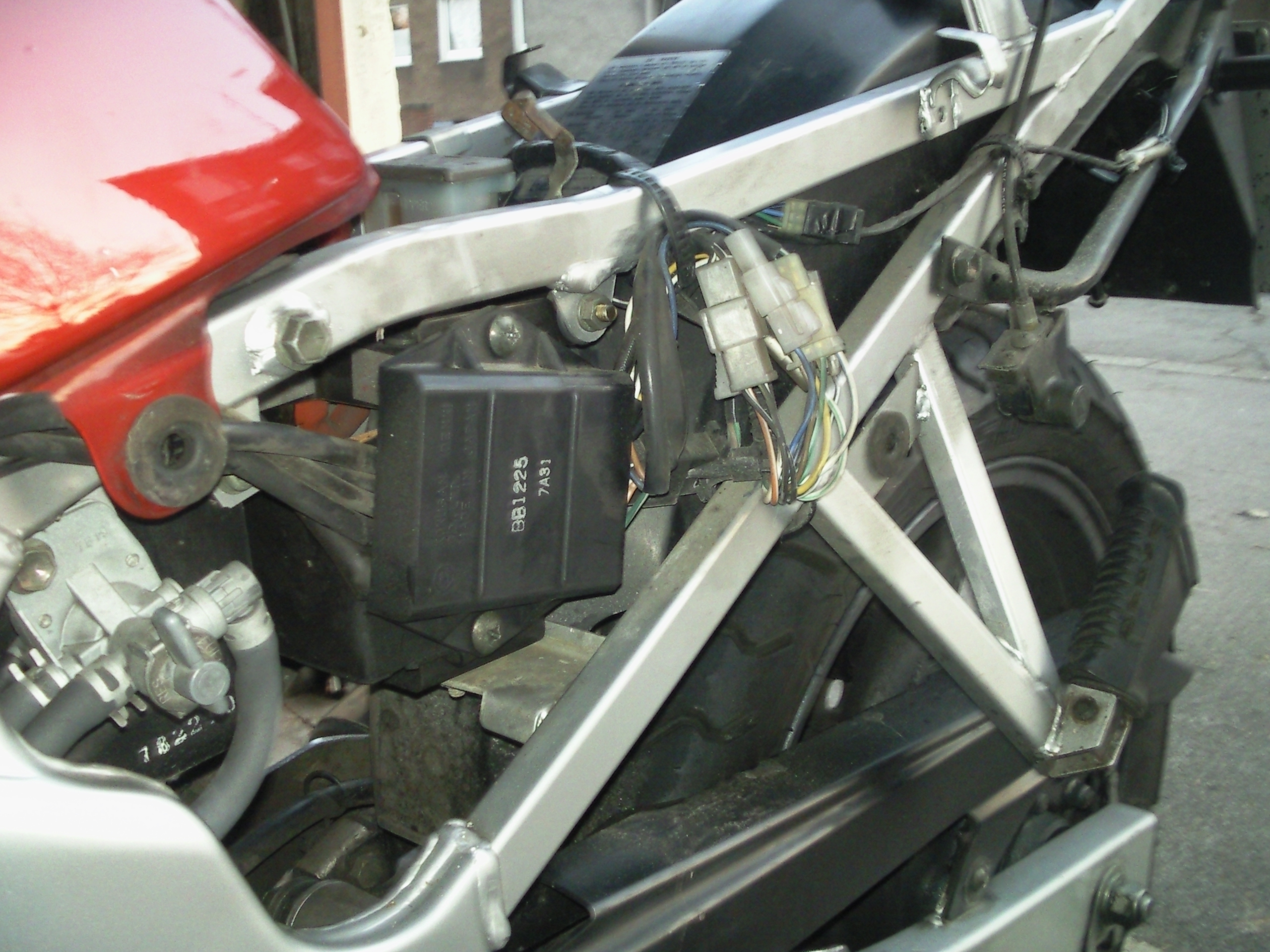

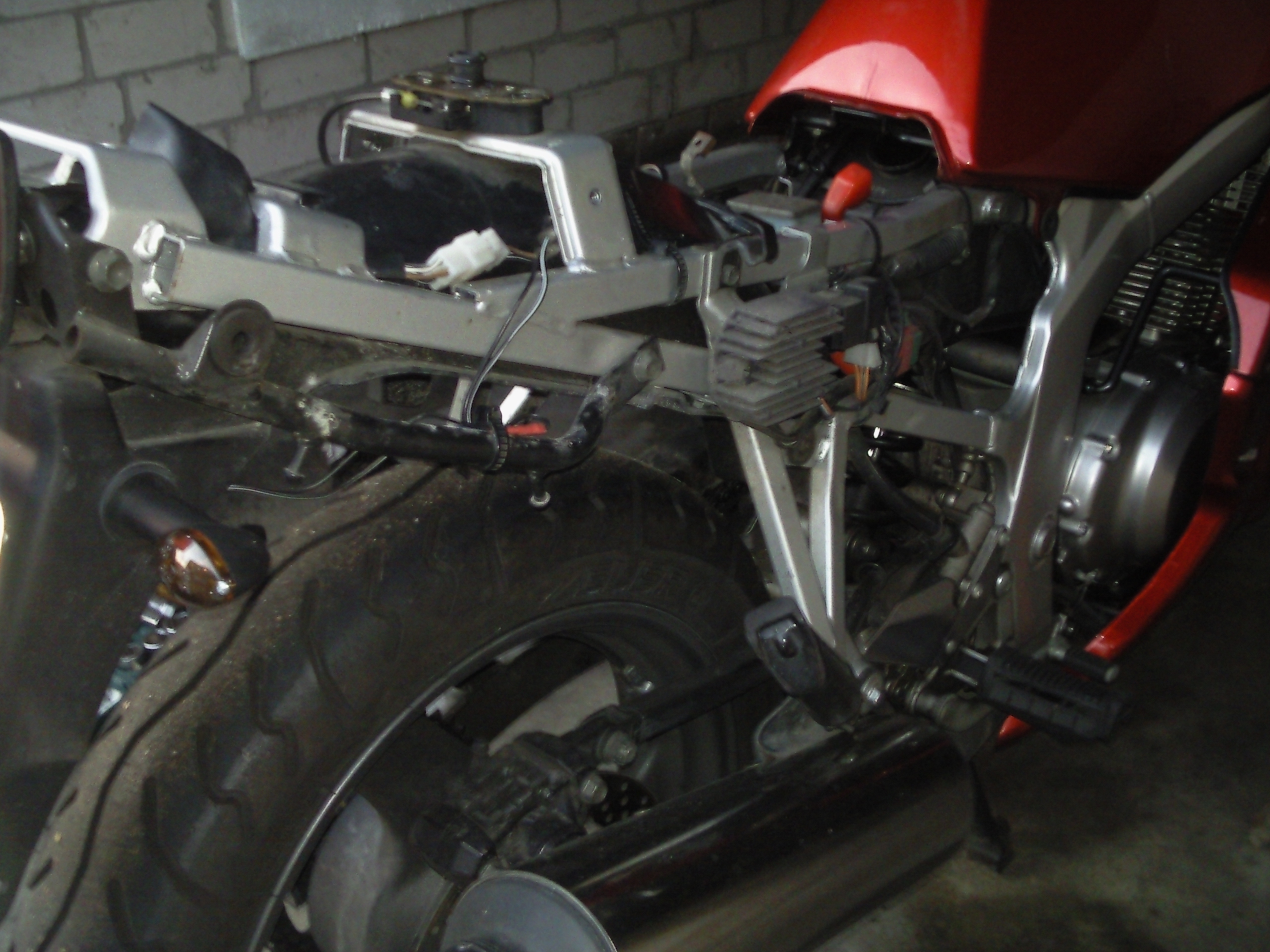

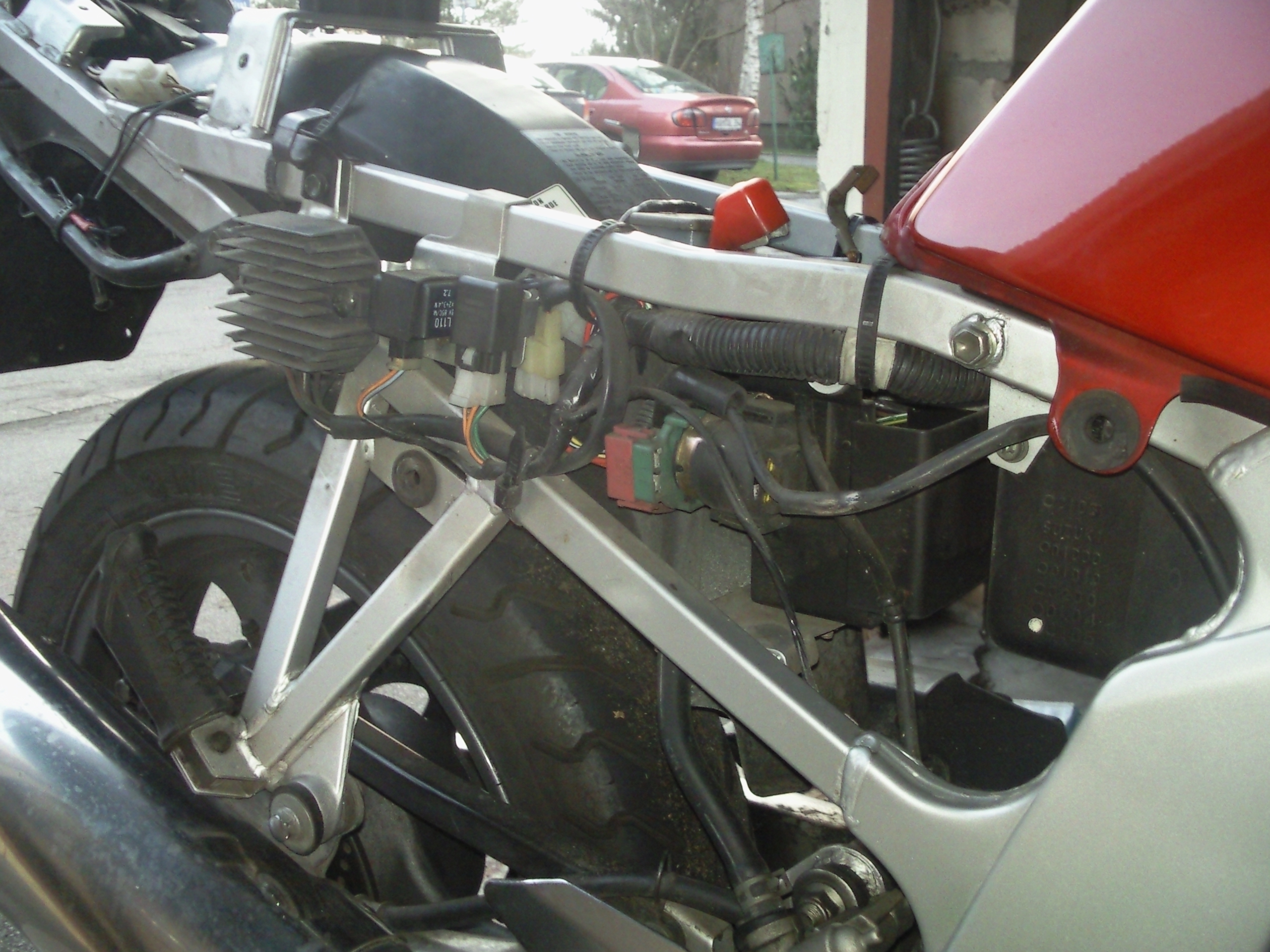

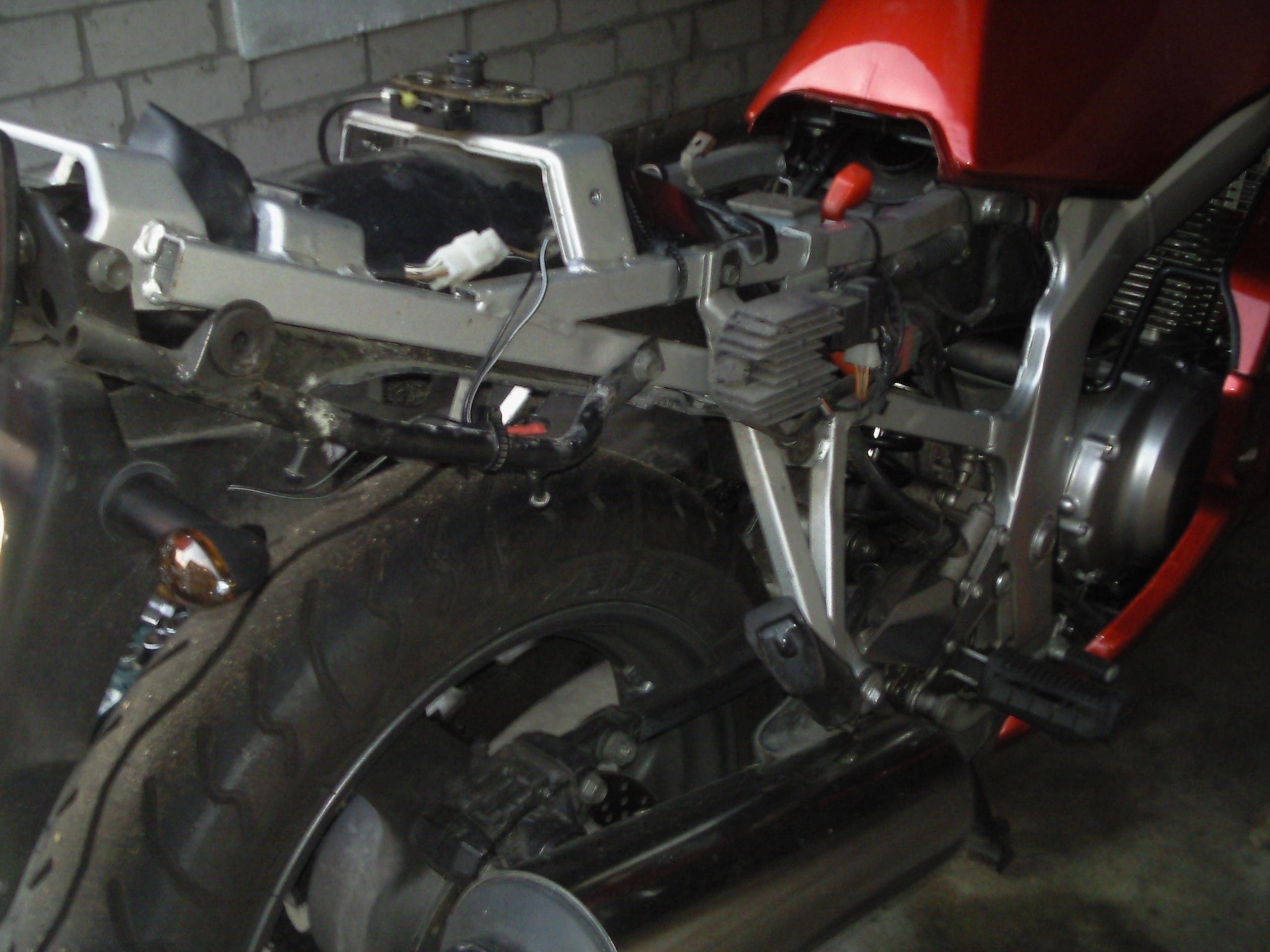

also habe heute auseinandergenommen und gesucht aber nicht gefunden .wo sind die seht ihr die?

Alt 03.03.2009, 19:31:03   #12
Standard Re: Springt nicht an
Wenn du die rote Plastekappe abnimmst, siehst du die Sicherung.
Die Ersatzsicherung sollte dahinter in dem Gummi stecken.
dürfte auf foto 213 das mittlere oder rechte elektroteil sein... eher das mittlere schau mal was auf den beiden draufsteht
Schlofsack ist offline   Mit Zitat antworten
