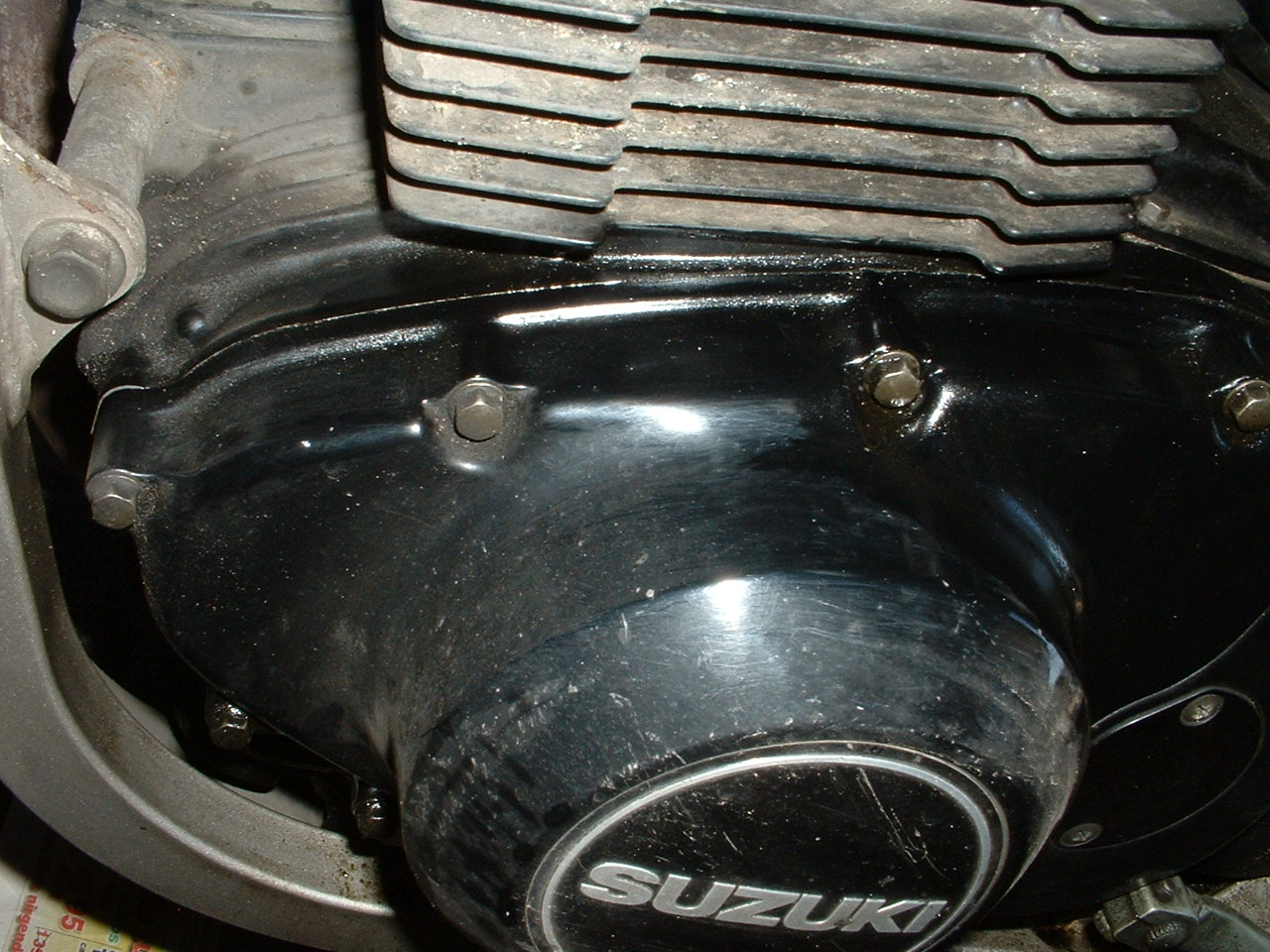

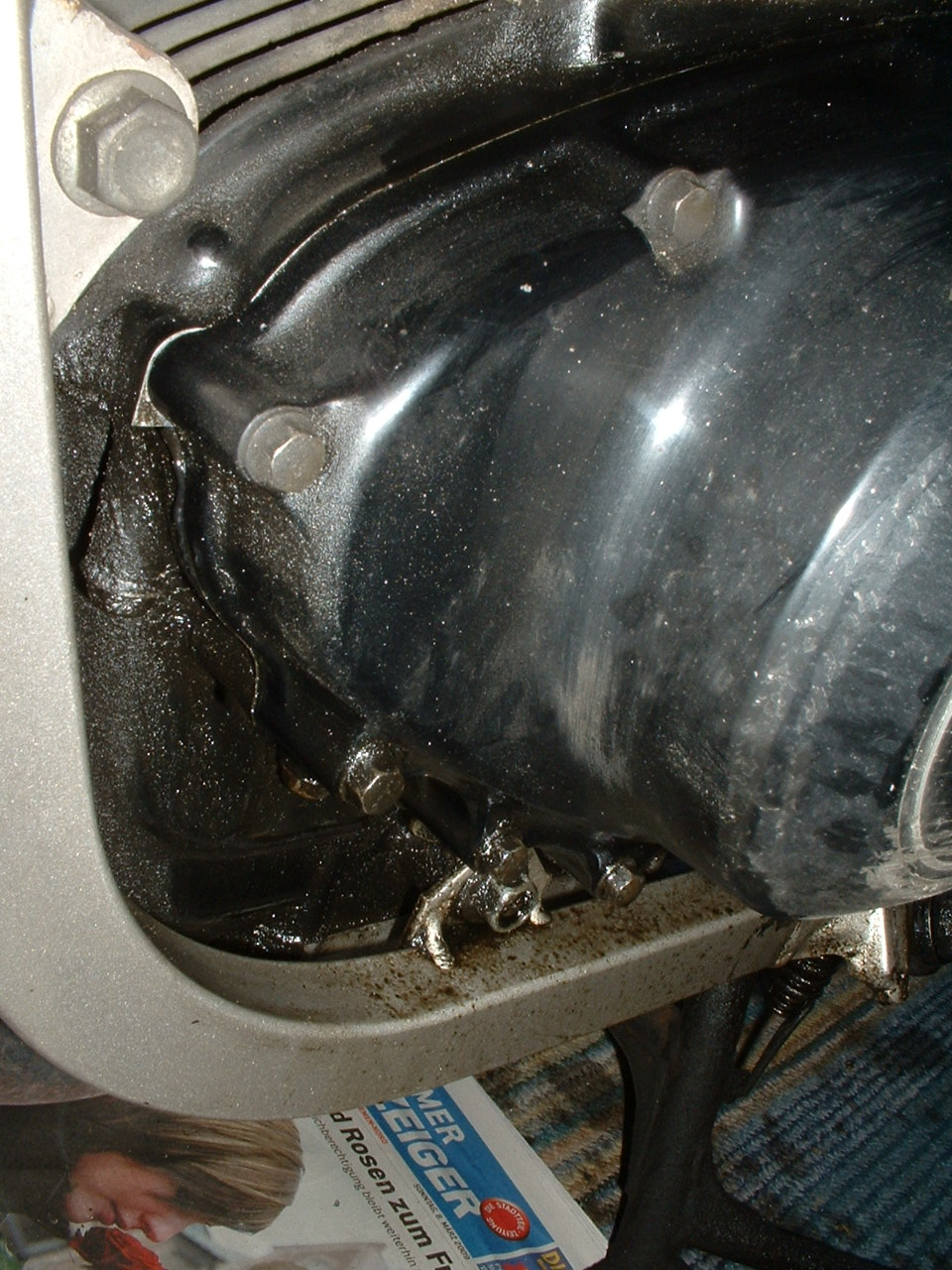

Meine kleine hat schon längere Zeit etwas Öl verloren, allerdings hat sich das immer auf ein paar tropfen beschrengt. Als ich nun gestern in die Garage kam war eine kleine Fütze unter meiner Maschiene, deshalb würd ich jetzt gerne wissen ob einer von euch 'nen Plan hat wie ich das lecken unterbinden kann!
Gestern hab ich den entspechenden Bereich gesäubert um dann auf einer Probefahrt das Leck genauer zu lokalisieren, da es im kalten zustand nicht leckt (ich tippe mal, dass das mit der viskosität des Öl bei höheren Temperaturen zusammenhängt). Das Öl tritt an der linken Seite aus, dort wo der Generatordeckel und der "Haupt"motorblock zusammengeschraubt sind um genau zu sein im vorderen bereich. Da ein festeres anziehen der schrauben nicht möglich ist würden mich vorschläge sehr interessieren.
[attachment=0:yaw36lia]DSCF0181.JPG[/attachment:yaw36lia]
[attachment=1:yaw36lia]DSCF0179.JPG[/attachment:yaw36lia]
Ich hoffe die Bilder helfen.

schau mal zu Steuerkettenspanner, wobei ich bei so einer großen Menge nicht mehr auf den Tippen würde. Ansonsten das Leck lokalisieren und dann die Entsprechende Dichtugn austauschen
Alt 19.03.2009, 13:01:34   #3
Standard Re: Ölverlust!!
Das sieht doch sehr nach LiMaDeckeldichtung aus.
Gut, dass die vergleichsweise einfach zu tauschen und günstig ist.
Also auf zum Suzukihändler, die Dichtung bestellen und dann tauschen.
