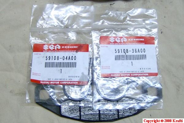

hallo,
normalerweise braucht man nur die Staubdichtungen.
Gibt es , soviel ich weiss, nicht im Zubehörhandel
Staubdichtung unterschiedliche Kolbengrösse:
[attachment=0:26b2av1h]IM003010_staubdichtungen.jpg[/attachment:26b2av1h]
Aber Achtung.. Nachschauen welcher Bremssattel vorn tatsächlich verbaut ist !!!

Nö. Ab 96 ist ein anderer Sattel verbaut, mit zwei gleich großen Kolben.
Du hättest außerdem höchstwahrscheinlich wie Krafti ebenfalls schon erwähnt hat, nicht alle 4, sondern nur die zwei kleinen Staubdichtungen gebraucht.

nein, haben sie nicht!
Da sind ein Mal zwei verschieden große und zwei gleich große Kolben verbaut!
Und ich würde das auch nicht am Baujahr festmachen, sondern wirklich nachschauen!
Falls da mal jemand umgerüstet hat.
Erkennt man ja ganz gut von außen an den Belägen.
1 Belag mit 2 Ösen und 1 Belag ohne Ösen = älterer Sattel
1 Belag mit 2 Ösen und 1 Belag mit 1 Öse = Sattel ab 96.
