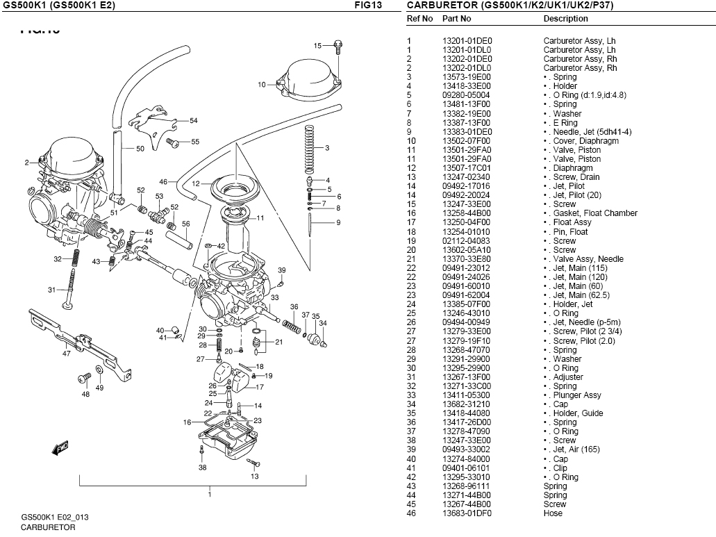

Ich hab eben mal nachgeschaut.
Es gibt eine 60er Düse(Nr.23). Die gegen eine 130er zu tauschen ist auf jeden Fall falsch!
Du mußt Düse Nr.22 tauschen, aber nur wenn es keine 115er ist!
Ich denke da liegt auf jeden Fall schonmal ein möglicher Fehler.
[attachment=0:jm89mk68]VergaserBJ2001.jpg[/attachment:jm89mk68]

Mach die 60er wieder da rein wo du sie rausgeschraubt hat!!!
Das war definitiv falsch da die 130er reinzuschrauben.
Die Hauptdüse(Nr.22) ist die in die die Düsennadel reingeht.
Wenn du Gas gibst dann wird die Düsennadel aus der Düse gezogen und je weiter dies passiert desto mehr Sprit kommt durch.
Das ist auch die Düse um die es beim Entdrosseln geht.
Und Suzuki sagt nunmal das dort beim Entdrosseln einer 2001er GS500 eine 115er Düsen rein gehört.

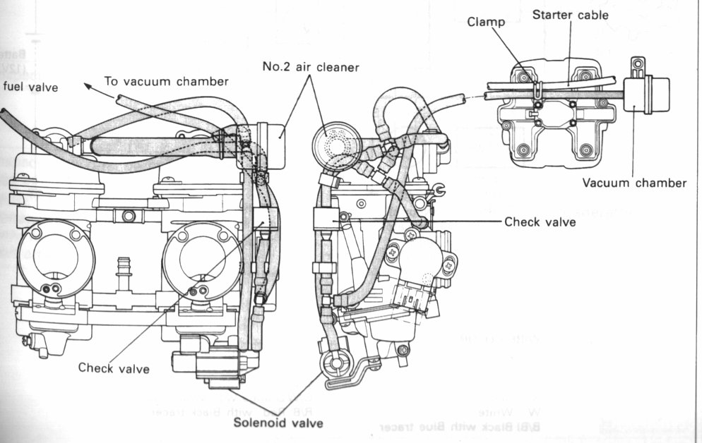

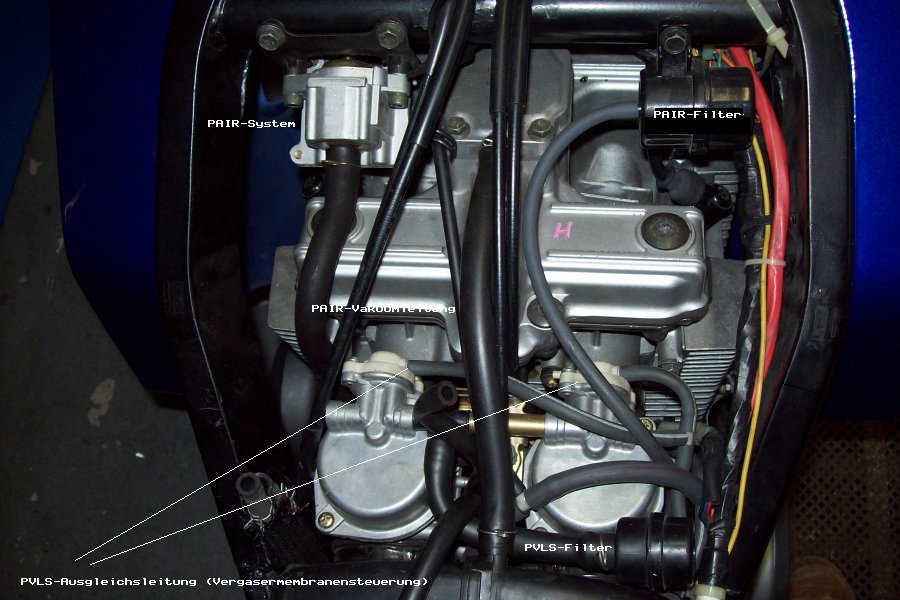

Die Oeffnungen des PAIR MUESSEN am Zylinderkopf verschlossen sein!!!!
Siehe Bilder.....
Das Magnetventil (Solenoid) findest du (falls vorhanden) unter dem rechten Vergaser.......
