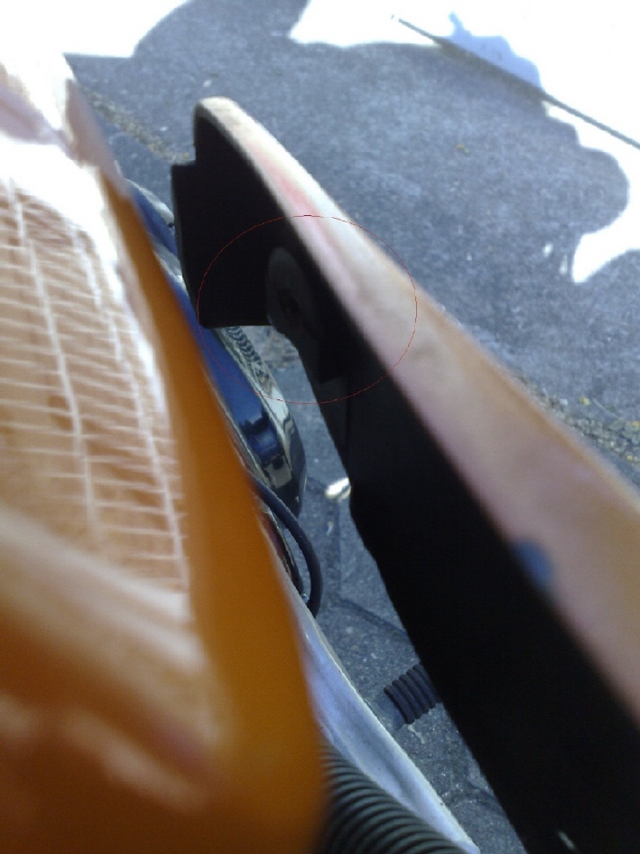

Zur ersten Frage: (zu Bild 1)
Ich wunder mich seit einiger Zeit, warum mein Moped so klappert (GS 500 E), bis ich neulich sah, das die rechte Seitenverkleidung lose ist.
Der Grund ist, dass der vordere schwarze Plaste'bolzen' (?) wohl abgebrochen ist und nicht mehr in der Verankerung sitzt.
Kann man da irgendwas reparieren ohne die komplette Seitenverkleidung zu wechseln???

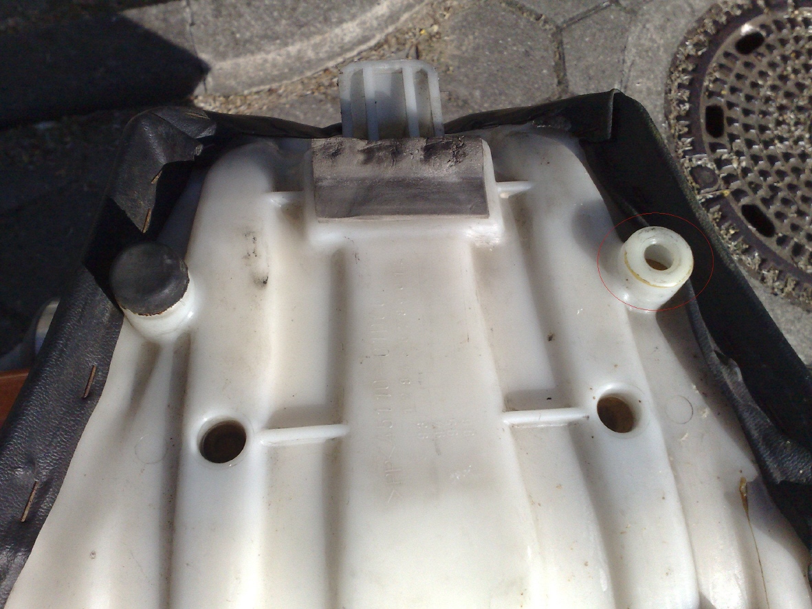

Zweite Frage: (zu Bild 2) - geht eher in den Bereich 'Suche'
hab vorhin grad gesehn, dass mir son kleiner süßer Gummidämpfer auf der Rückseite meiner Sitzbank fehlt ... hat jemand noch so ein Teil rumliegen, bzw. n Tipp, wie ich das provisorisch ausbessern kann?!?!?!

Steckt der Plastikbolzen noch im Gummi, über den die Seitenverkleidung mit dem Rahmen verbunden ist? Falls ja, kannst du das ziemlich einfach wieder ankleben. Falls nicht würde ich einen stabilen Metalldraht nehmen und so umbinden, dass er den Rahmen nicht beschädigt und nicht ausbrechen kann. Wabei auch das nur ein provisorium wäre.

Als Provisorium kann man auch ohne fahren, da macht der Draht mehr Kratzer als das mit einer losen Verkleidung fahren.
Wenn du den wieder ankleben willst, dann Minimum mit einem Kleber speziell für ABS Kunststoffe, oder besser noch anschweißen lassen.

Ich dachte nun an isolierten Draht oder an Isoband um den Rahmen. Ein paar hundert Kilometer würde das ohne Schäden aushalten, hoffe ich

... nee, der 'Nupsie' is wer-weiß-wo !!!
das Problem is eben, dass die Verkleidung ca einen Zentimeter tiefer hängt (vorn) und dass ich Angst hab, dat sich durch diese ungleichmäßige Lastverteilung der hintere 'Nupsie' auch noch verabschiedet.
Außerdem klapperts beim Fahren

Wie gesagt, mit ein wenig Handwerklichem Geschick und Obacht könntest du einen Draht nehmen, oder, falls noch genug Material vom Nüppes über ist, eine Dicke schraube eindrehen.
Ist allerdings beides keine professionelle Lösung.

Standard Re: Fragen/Probleme bei Seitenverkleidung und Sitzbank
Werd ich wohl mal machen ... danke !!!!!!!
