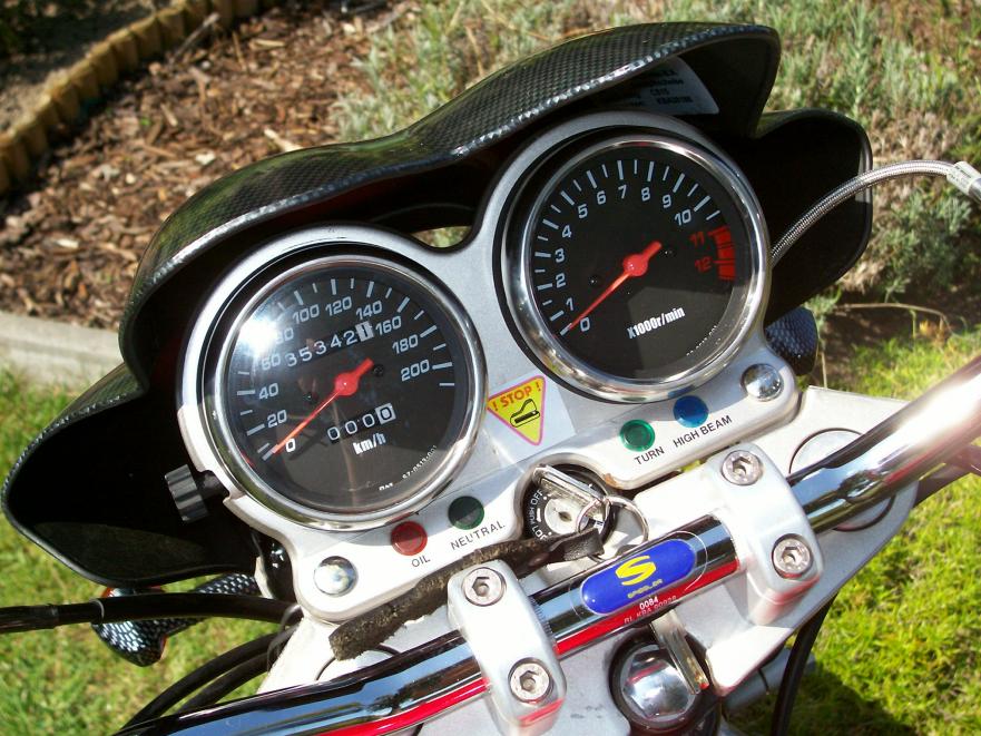

ich wollte Euch mal meine neuste Bastelarbeit vorstellen. Ich habe im Internet den Drehzahlmesser und den Tacho eine GS Baujahr 2004 ersteigert. Ich dachte dieser würde an meine GS von Mai/2000 passen. Aber als die Teile ankamen musste ich feststellen, dass es beim Drehzahlmesser nicht um die mechanische Version handelt.
Also kurzer Hand alles umgebaut. Alten DM geöffnet und neuen auch. Zeiger Zifferblatt getauscht, zusammengebaut und es funktioniert.
Ich finde die Instrumente viel ansehnlicher als die Orginalen.

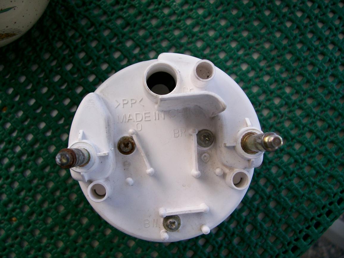

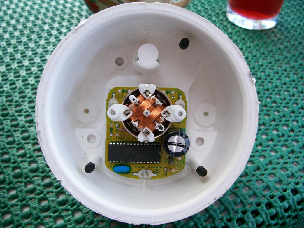

Könntest Du mir das genauer erklären, wie das geht und wo ich daran müsste. Was mich am meisten gewundert hat, dass der elekt. DM keinen stecker oder Kontakt hat. Wir funktioniert da die übertragung.
Schubi5178 ist offline   Mit Zitat antworten
Alt 23.08.2009, 16:12:46   #4
Der muss nen Stecker oder ähnliches haben.
Umbau müsste ich auch nachgucken, denke aber das das Signal an der Zündspule oder CDI abgegriffen wird.

Ich habe mal 2 bilder angehängt.
Ich finde keine Anschlußmöglichkeit, dass hat mich auch sehr gewundert. Nur die 3 Schrauben und die fürs Gehäuse.
