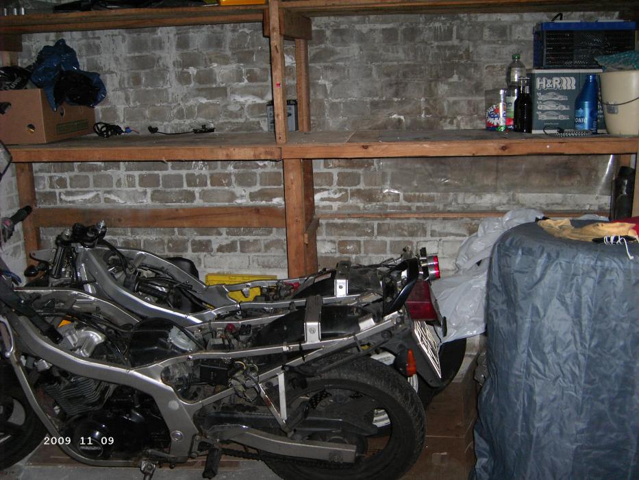

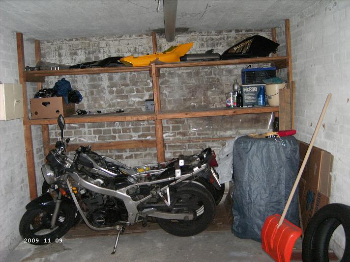

So, hab heute mal die ersten Kleinigkeiten gemacht.
Verkleidung ab, Tank ab, Batterie rausgebaut und meine Bordsteckdose abgenommen. Das wird definitiv zu früh dunkel.
Ich söllte mich als erstes um Licht kümmern, in der Garage =)
Als nächstes möchte ich den Auspuff abbauen und Öl ablassen.
Auf den Fotos seht ihr auch gleich die Garage.
Hab im übrigen ne 2. Gs als ersatzteillager. Vorallem um einen Ersatzmotor zu haben =)
FAlls jemand sagen möchte - Baujahr 90.... und den Rahmen lackieren lassen, das lohnt sich doch nicht, bla bla ich hab die Einstellung, dass alles repariert werden kann und ich die Gs noch einige Jahre fahren werde, da man in der Schulzeit (jetzt 13 Klasse) und danach im Studium nicht so viel Geld hat =)
Also Fotos.
Ach, wenn der Auspuff ab ist und das ÖL rausgeflossen ist, dann möchte ich den Vergaser ausbauen. Was muss ich dabei genau beachten? nur bei dem Ausbau.... Das auseinander nehmen und reinigen, möchte ich schauen, ob ich da jemand finde, der mir dabei hilft, ansonsten muss ich das mit der REperaturanleitung versuchen

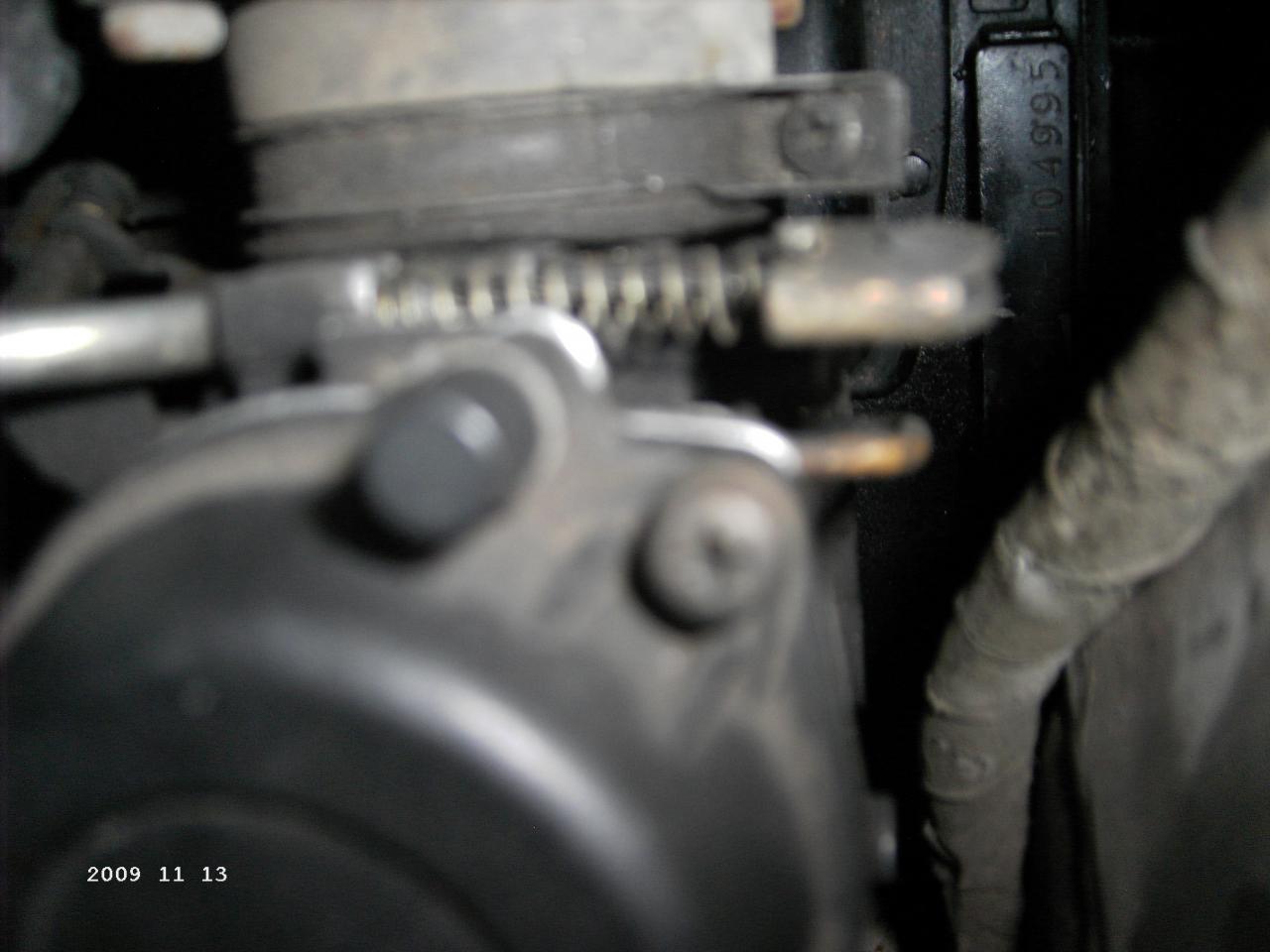

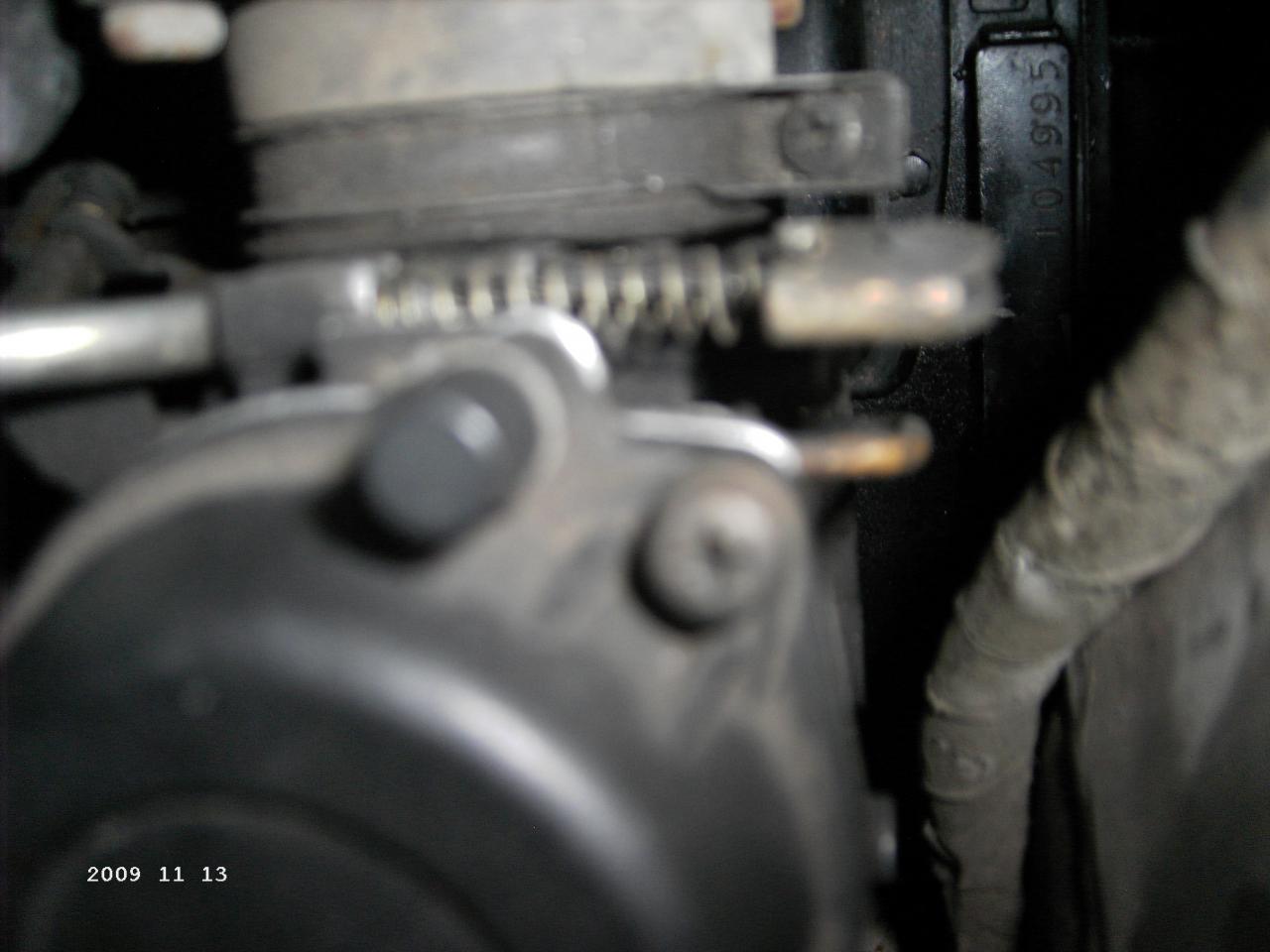

ICh habe immernoch nicht zu züge ausgehangen bekommen.
Meine Spritzschutz beim Hinterreifen, mit Rücklicht, Blinker, NUmmernschild habe ich heute abmontiert.
Habe mal Das Teil vom Choke fotografiert. Kann mir da jemand zeigen, wie das ausgehängt wird? oder beschreiben. Danke schön
Edit: war das falsche Foto

Alt 09.12.2009, 16:28:39   #14
Eigentlich sieht man das doch...
Du kannst ja mal schauen, ob die Züge "lose rumhängen" und evtl. den Vergaser so ausbauen.
Und dann ganz einfach "herausfriemeln"
Ehm.. Du kennst doch sicherlich beim Fahrrad die Züge, ist "ungefähr" genauso.
Du musst den Zug erstmal lockern, dann kannst du den Zug "drehen" und heraus ziehen.
Wenn man das einmal Checkt, dann ist es ganz einfach...
Ich hoffe du hast es Verstanden, wie ich das meine....
Edit: Die Feder da am Zug, solltest du so nach "hinten" drücken, damit du überhaupt an die Halterung kommst....
Alt 09.12.2009, 17:02:32   #15
Den Choke hängst du ganz einfach aus:
Den Metallbogen greifen und nach hinten ziehen. Dann kannst du die Seele des Bowdenzugs schon in Fahrtrichtung ausfädeln. Die Feder ist da nur minimal im Weg, aber der Metallbogen steckt eben in der Haltelasche am Vergaser.
Dann nur noch den Zug nach unten aus der Mechanik fummeln.
Alt 09.12.2009, 17:49:48   #16
Ach genau, hab ich vergessen zu sagen.
Du musst so tun als würdest du den Choke drin haben, also wie SWM schon geschrieben hat, des Metallteil da wo der Zug dran ist "rein" drücken.
Und beim Gaszug das selbe Spielchen, nur dass du diesen eben "hoch" ziehst.

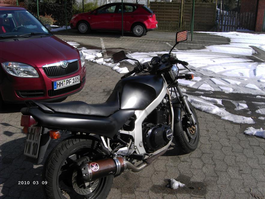

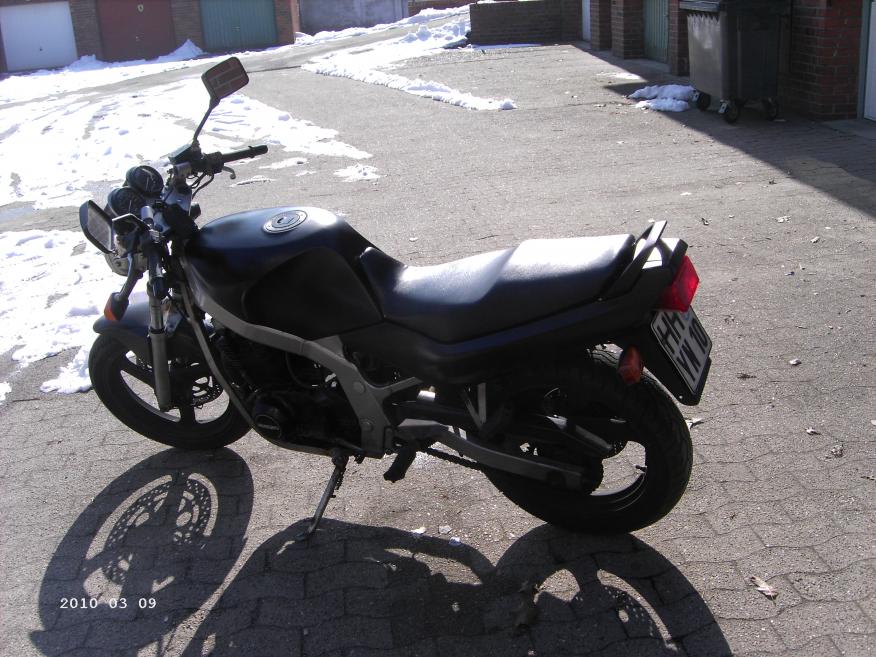

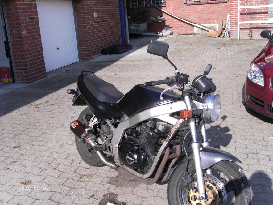

Mal aktuelle Fotos
auch wenn ich bisher noch nicht so viel gemacht hab
Hab die Schwimmernadelventile erneuert und Zündkerzen neu.
Dazu gabs einen Ölwechsel und Tank und Lackteile wurden lackiert

Alt 14.03.2010, 20:56:51   #18
Laut ehemaligen Tankdekor ist das ne 92er. Schonmal Rahmennummer gecheckt?
Alt 15.03.2010, 00:14:25   #19
Steffen-Suzi
Registriert seit: 30.05.2009
Ort: Aachen
Beiträge: 364
Kilometer: 72000
nö^^
ich schreib sie mir morgen mal auf und schau dann^^
Laut fahrzeugschein ist es eine 90'er
