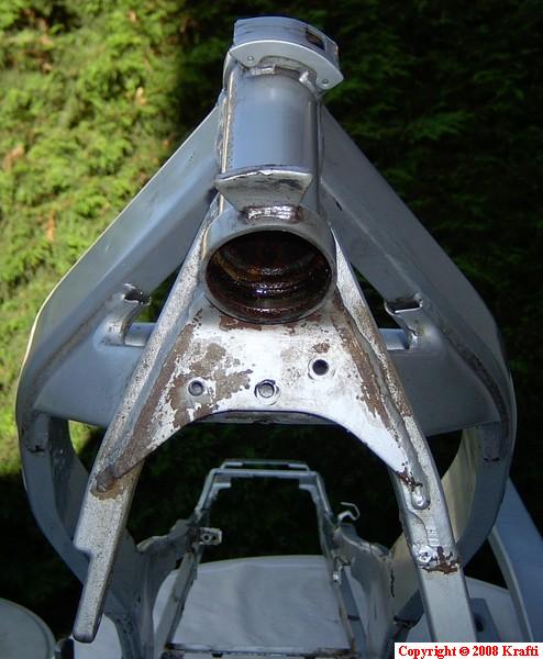

ich vermute mal es geht um Roststellen am Rahmen.
Wenn man nicht sand/glas-strahlen will muss man den Rost, von Hand, völlig entfernen.
- Anbauteile entfernen !!!!
-Die Oberflächen entfetten und grundieren.
-Dann Lackieren.in dünnen !!! Schichten... trocknen.... mit Klarlack lackieren.
Den Rahmenfarbton der GS500 bekommt man leider nicht im Baumarkt. Felgensilber ähnelt der Farbe. Der Unterschied ist trotzdem
deutlich sichtbar!!!
Zum Lackieren mit Sprühdose sollte die Umgebungstemperatur um die 20 Grad liegen.
Sieht vermutlich so oder ähnlich aus.

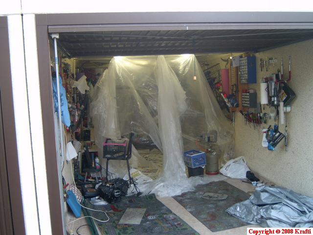

btw. auch mit der Sprühdose würde ich nicht ohne weiteres im Keller oder Garage arbeiten.
Provisorische Lackierkabine sollte man schon verwenden.
(Nur mit Atemschutzgerät)
Der Sprühnebel landet sonst auf allen Teilen in der Umgebung.

klar den Lack kann man auch mit Pinsel/ Roller auftragen.
Aber auch da sollte man auf die Lacksorte achten.
Die Oberfläche (auf den glatten Rahmen) wird dann natürlich nicht so schön.
Sieht dann ein wenig aus wie "Treppengeländer".
Gruß Krafti
