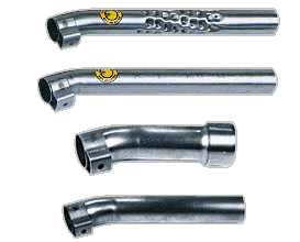

Wenn du das schon machst versuche so ein Rohr wie im Bild ganz oben dargestellt zu fertigen. Das ist für 2-Zylindermotoren bei 2in1-Anlagen noch am brauchbarsten. Da dein Topf sehr kurz ist, solltest du den Lochbereich um gut 50% größer machen als im Bild dargestellt. Die Verdrehung der löcher ist wichtig für die Erzeugung der Resonanz und den Rückstau. Wenns nicht klappt setze ein Prallblech nach ca. 10cm vom Rohrbeginnweg ein, damit die Gase gezwungen werden das Resonanzrohr zu verlassen und dahinter wieder einzuströmen. Das Ganze ist etwas knifflig und bedarf viel Fingerspitzengefühl bei der Abstimmung........
Hits:	499
Größe:	18,4 KB
