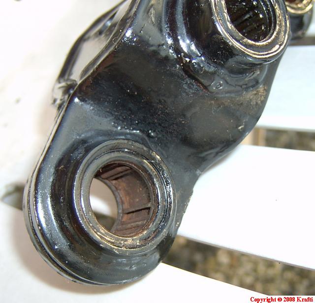

Ich bin seit langem großer Befürworter des Schwingenausbaus.
Habe schon zu viele verrottete Umlenkungen gesehen...
Einfach Kette durchziehen ist doch klassischer Werkstattpfusch, wo alles schnell gehen muss...
Genau das sieht dann in etwa wie auf dem Bild aus.
Das Lager hatte beim Vorbesitzer seit XX Jahren kein Fett abbekommen.
Beim Ausbau fielen mir dann die Teile des Lagers entgegen.

uff das hats ja pulverisiert.
ich hab meines beim letzten ausbau auch gepflegt.
das bild erinnert mich an die ölwanne der sr von nem bekannten. da lagen halbe und ganze lagerrollen drin. das ist dann noch unschöner...einmal ohne zwischenstop durchs getriebe.
