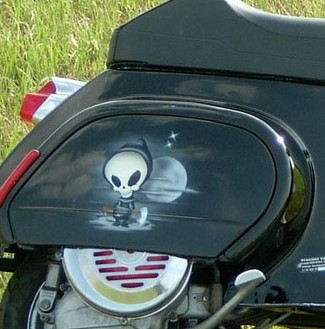

- Airbrusharbeiten an Helm und Tank mit meinen alten Vespa Maskottchen:
http://www.battousai.de/airbrush2.jpg
