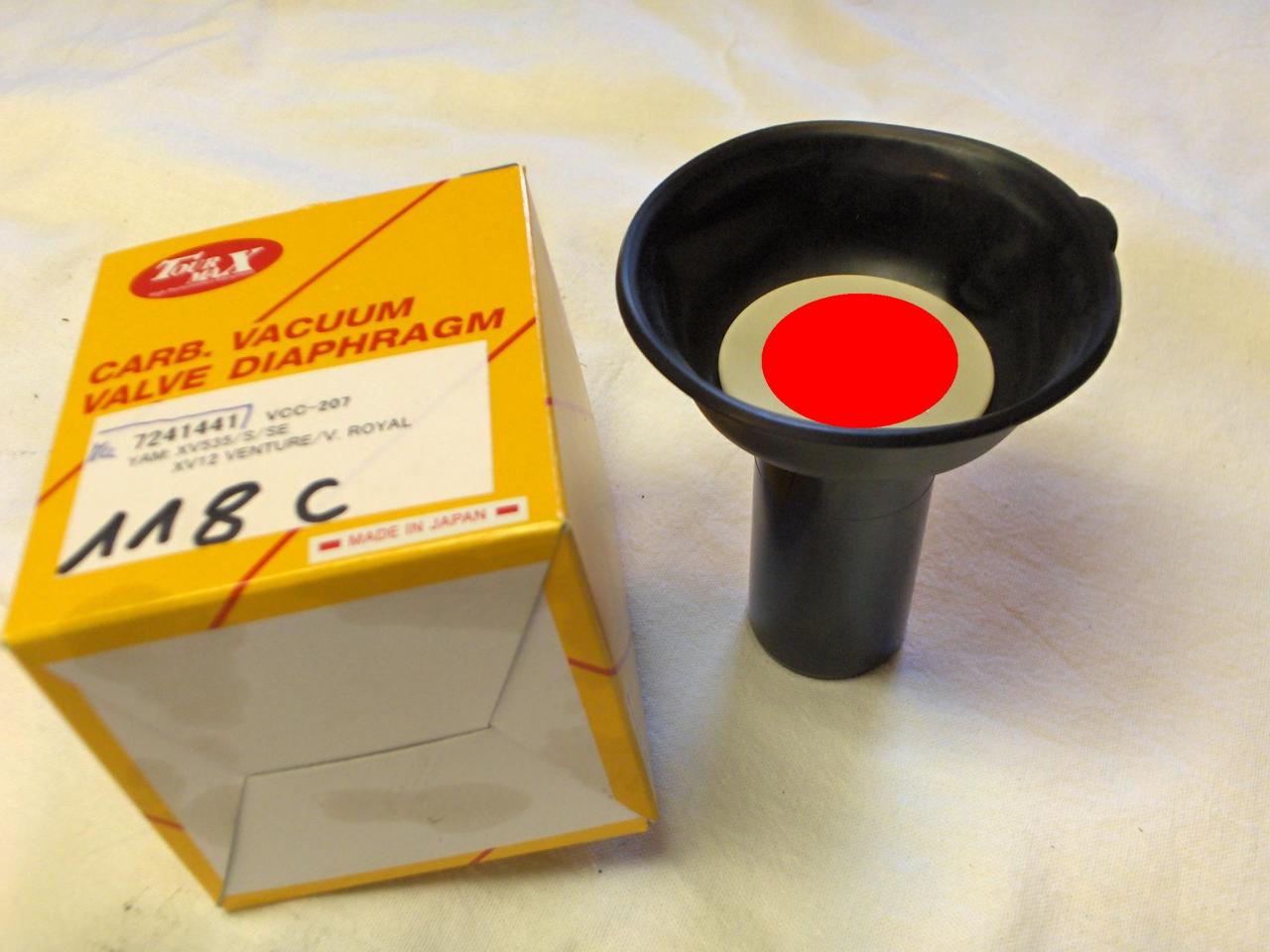

Dabei haben wir festgestellt, dass das Plastik oben vom Gasschieber gebrochen ist. (an beiden)
Hat jemand zufällig noch 2 Gasschieber mit oder ohne Membrane rumliegen und möchte sie verkaufen, oder wo kann man sie günstig erwerben?

Die Gasschieber bekommst du beim Händler oder hier im Marktplatz gebraucht. Bei zweiterem solltest du darauf achten, dass du dir keine kaufst mit Ausgleichsbohrungen.
Zum Entdrosseln kommen die Anschläge in den Deckeln raus und 120er HDs rein.
ge...BROCHEN???? die dinger können verschleißen, aber nicht brechen. mach mal n handybild, irgendwie habsch das gefühl, du redest von anderen teilen.

ja, ich meinte das ding was die nockenwelle von oben hält, wo auch der ventildeckel drauf festgeschraubt wird..
Hab das Motorrad nicht bei mir stehen, aber hier mal ein Bild..
Habe es mal rot gekennzeichenet.. da sitzt ne graue platsikkappe
das ober teil des gasschiebers und da lagen stückchen von rausgebrochen im deckel und der war auch verschmiert wie als ob es sich aufgelöst hätte
http://forum.gs-500.de/attachment.ph...1&d=1284919184
und die membranen sehen auch nicht mehr so schön aus.

und in dem deckel waren graue stücke vom gasschieber und auch ein grauer film
http://mitglied.multimania.de/gs500e...er/deckel1.jpg

herr im himmel.... wer hat denn da rohe kräfte sinnlos walten lassen...

das ist mir schon klar. an den stellen kann der schieber aber nicht brechen. da muss wer nachgeholfen haben.
