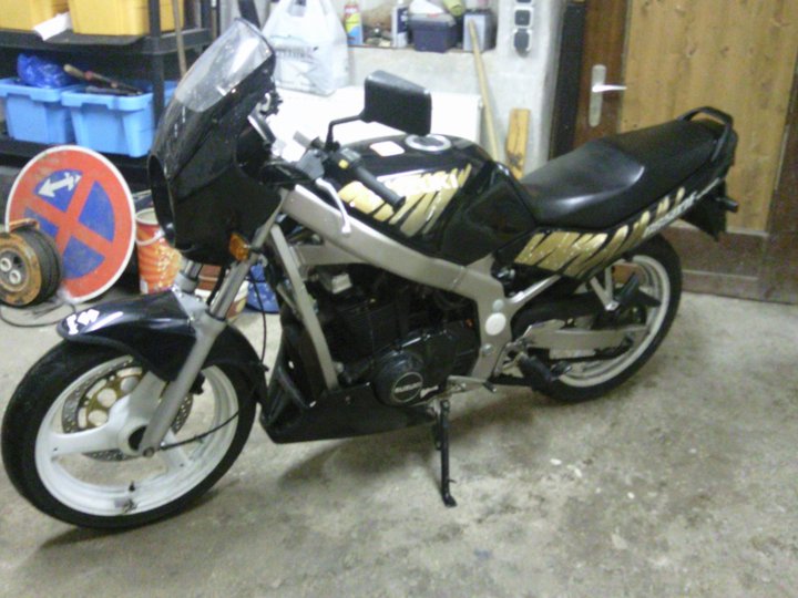

Falls es irgendjemanden hier interessieren sollte, werde ich versuchen die Wiederauferstehung meiner künftigen Tourenpartnerin zu "dokumentieren"
Ich bin seit letzter Woche stolze Besitzerin einer 91er GS500E, welche ich in ziemlich ramponiertem Zustand erworben habe.
http://img262.imageshack.us/img262/2066/susir.jpg
Uploaded with ImageShack.us
Leider wollte sie zuerst überhaupt nicht anspringen konnte dann aber nach etlichen Schiebeversuchen doch noch motiviert werden. Allerdings fing sie nach kurzer Zeit an zu ruckeln und ging dann einfach aus.
Als erste Amtshandlung hab ich sie von der scheußlichen Verkleidung befreit, da ich das Mädel gerne "nackig" haben möchte.
Dann haben wir den Versager äh Vergaser auseinander gebaut, sauber gemacht (der kommt jetzt noch zur Wellnessbehandlung ins Ultraschallbad), Luftfilter ausgetauscht, Zündkerzen gewechselt, dabei festgestellt, dass am Vergaser verschiedenen Dichtringe fehlen, welche ich gestern besorgt habe (hätte nicht gedacht, dass so wenig Material so viel kosten kann )

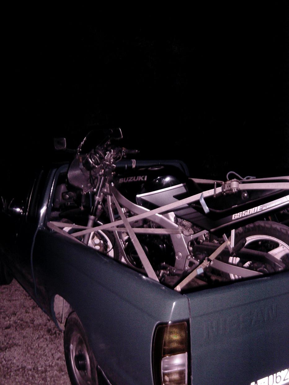

...ungefähr so:

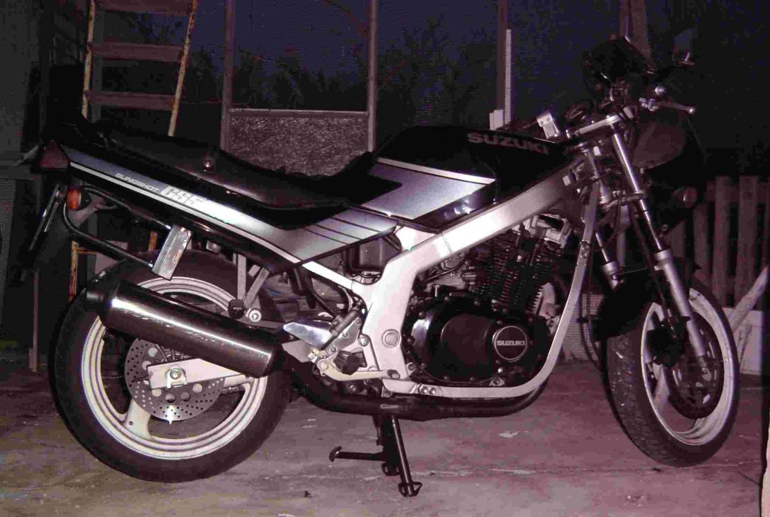

Bei der Ankunft
Hits:	835
Größe:	101,6 KB
und nach dem Abladen
Hits:	779
Größe:	107,7 KB
Wie leicht zu erkennen ist, lässt das Sehvermögen oder das erforderliche Erinnern doch stark zu wünschen übrig im Alter!!

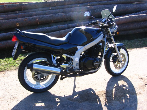

Sodele, folgendes ist in der letzten Zeit passiert:
Wir haben...
Vergaser gereinigt,
Vergaserdüsen ausgetauscht, da diese beim Entdrosseln offenbar nicht gewechselt wurden,
Düsennadeln höher gehängt,
div. O-Ringe ausgetauscht bzw. fehlende ergänzt
Vergaser synchronisiert,
Gemisch-Regulier-Schraube eingestellt
Bremsbeläge gewechselt,
Reifen gewechselt (Michelin, Pilot Aktiv)
Bremsflüssigkeit ausgetauscht,
kleine Frontscheibe montiert,
Heizgriffe angebaut,
Tank und Verkleidungsteile neu Lackiert.
Ein paar kleine "Dekofeinheiten" fehlen noch aber am Sonntag konnten wir die Saison bei schönstem Wetter eröffnen
Hits:	861
Größe:	90,3 KB
ID:	9752   Klicke auf die Grafik für eine größere Ansicht
Hits:	890
Größe:	52,6 KB

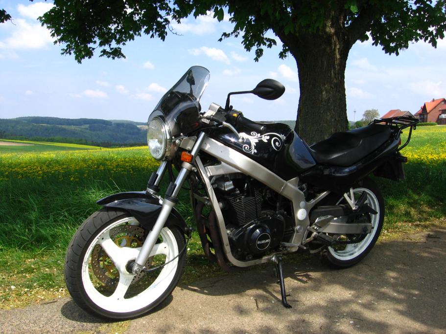

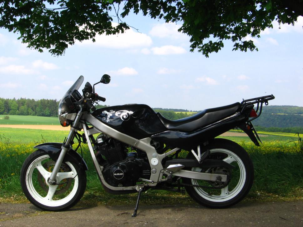

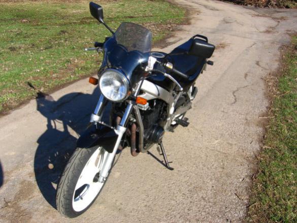

So, hab hier ja schon eine Weile nimmer "geupdatet"
aaalso, mittlerweile sieht die Susi so aus:
Neue Spiegelchen hab ich mir gegönnt, einen Kofferhalter fürs "Handgepäck" und ein "Blumenrankendesign" auf dem Tank - ich find sie richtig schön *woistdennhierderherzchenindenaugensmilie*
Hits:	902
Größe:	114,6 KB
ID:	10367   Klicke auf die Grafik für eine größere Ansicht
Hits:	886
Größe:	115,1 KB

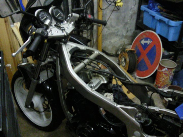

...sieht doch nett (nicht die kleine Schwester von Sch....) aus, wie sie so da steht! Das Geranke finde ich sogar eher gut, weil's so ganz ohne irgendwas nur in schwarz doch seltsam aussieht - meiner Meinung nach...
dem stimm ich zu
nur warum hast du dieses merkwürdige Kaffeepad an den Rahmen geschraubt ?

Ja, ich weiß. Das stört mich auch noch. Das war aber schon dran und ich bin bisher noch nicht drauf gekommen, wie sich das wieder entfernen lässt
Sieht nicht nach geschraubt sondern eher nach genietet oder sowas aus...
lG. Tanja
Hammer und Stemmeisen ( zur Not tuts auch ein stabiler Schraubenzieher )
