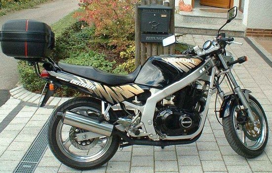

Ich möchte meinen Stummellenker durch einen bequemeren Superbike/Touring-Lenker ersetzen.
Meine Maschine: GM51B, BJ92 (Siehe Anhang)
Bis auf die Felgen (Original, aber komplett poliert) und Auspuff (2-in-2 mit Originalendtöpfen) + entfallender Hauptständer ist die Maschine optisch noch im Originalzustand (das Top-Case auf dem Bild gibts mit samt Träger nicht mehr). Und das sollte eigentlich auch so bleiben.
Deshalb sollte sich der neue Lenker "harmonisch" ins Gesamtbild einfügen. Sprich: Möglichst die gleichen Spiegel, möglichst die gleichen Lenkerenden, ...

Würde mich auch freuen wenn der eine oder andere ein Bild seines Lenker (am Bike) mit passenden Daten dazu hat.

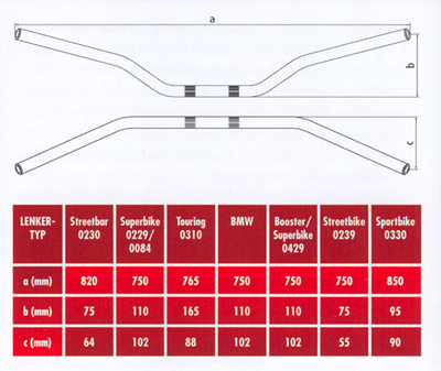

Hatte gefragt welcher Lenker in dem Kit enthalten ist, oder ob man sich einen aussuchen kann.
Antwort:
Typ 0084 (stahl) ist im Kit enthalten. Gegen Aufpreis gibts den 0229 (gleiche Maße, aber Aluminium) Lenker.
Nebenbei stand noch in der Antwort, dass das Ebay-Angebot auch außerhalb Ebay zu bekommen ist:
Sie können diesen Kit auch direkt zum eBay-Preis bestellen. Bitte vermerken Sie diesen Preis bei einer Bestellung, damit nur dieser fakturiert wird.
Um nun selbst zur Antwort auf meine Frage Nr. 1 beizutragen:
Hab hier gelesen, dass der originale Stummellenker 69cm breit und 11cm hoch sein soll (die Höhe kommt mir etwas spanisch vor...muss selbst mal messen, bin nur noch nicht dazu gekommen).
Der im Ebay-Kit ist ja 75cm breit, 11cm hoch und schaut 10,2cm zum Fahrer.
Ändern tut sich da ja nicht viel. Für "bequemes" fahren hätte ich jetzt eher den Touring-Lenker (siehe verlinkte Grafik) gedacht: 76cm breit, 16,5cm hoch und 8,8cm zum Fahrer.
Jedoch war hier die Aussage von Gimbel:
Der Touring Lenker 0310 kann nicht montiert wrden, da ist der Kupplungszug und die Gaszüge zu kurz.
Jetzt sollte man wissen welche Höhe die bequemste ist, und vor allem: Wieviel höher ist die neue Lenkeraufnahme im Vergleich zu den Stummeln? Sprich: Wenn ich einen 11cm hohen Lenker aussuche: Wieviel muss ich noch drauf rechnen damit ich auf die Höhendifferenz zum alten Stummellenker komme?
Was für Lenkerabmessungen habt ihr so im Einsatz für "die bequeme fahrt"?

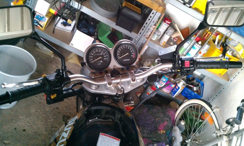

So, Lenker ist dran. Siehe Anhang.
Was mir noch "etwas" sorgen macht sind Choke- und Gas-Zug. Die konnte ich nicht mehr durch die Gabel durch und dann hoch zum Lenker, sondern vor der Gabel gleich hoch zum Lenker legen.
Choke-Zug ist denke ich ausreichend lang. Aber der Gas-Zug ist schon sehr knapp. Beim Komplett links einschlagen ist der ziemlich kurz vor "straff".
Hab noch nicht unter den Tank geschaut. Lässt sich da noch 1-2cm rauskitzeln, oder muss das so sein dass der Gas-Zug nicht mehr viel spiel hat? Wie ist das bei euren Lenkern so?

So, nach ner Runde googeln und das Forum hier nach Bildern durchstöbern, bin ich u.A. auf diesen Thread gestoßen:
http://forum.gs-500.de/showthread.php?t=23798
Und da sieht's mit den Leitungten sehr ähnlich aus. Scheint also "normal" zu sein.
