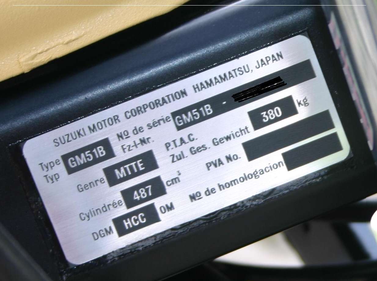

Für die Five Stars Eliptic gibt es eine ABE, welche mir auch im original vorliegt, leider ist die Firma JF Motorsport nach eigenen Angaben auf Ihrer Hompage nicht mehr existent.
Allerdings denke ich wenn man denen eine Email sendet könnte man sicher noch ein Typenschild bekommen, immerhin haben die besagte Verkleidung fast 15 Jahre vertrieben.
Darf man eigentlich ein Typenschild bei ner ABE erneuern? Also eins selber machen. Bei den Typenschildern am Rahmen mache ich das schon, die lasse ich mir bei den Umbauten extra anfertigen.
Sieht dann so aus.
