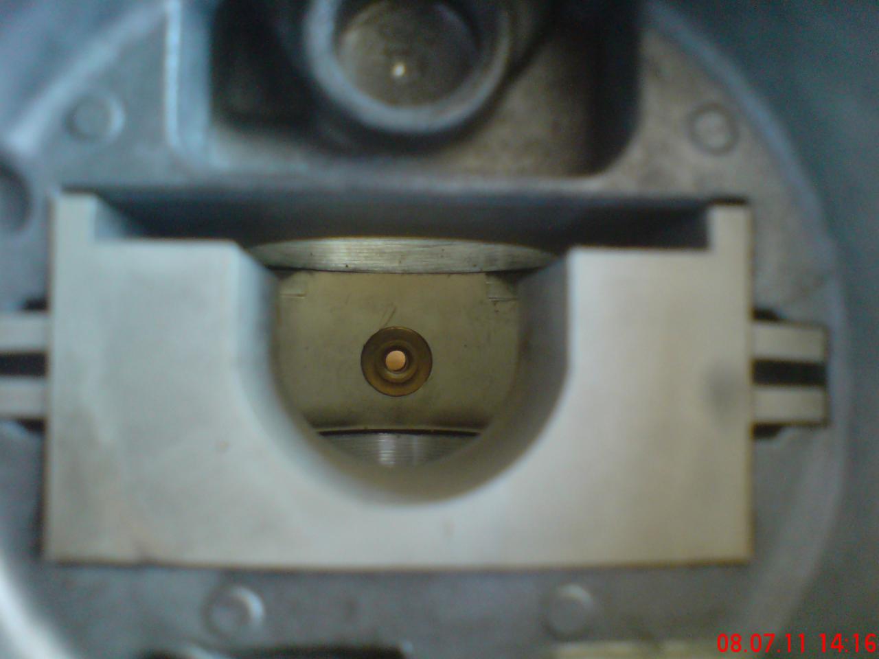

Alt 08.07.2011, 07:54:02   #13
Jasmin
Registriert seit: 01.07.2011
Ort: Worms
Beiträge: 7
Ich meine die weißen teile. wenn man den Vergaser aufschraubt und die Menbran mit der Vergaser Nadel raus holt ort drunter sitzen die.
Jasmin ist offline   Mit Zitat antworten

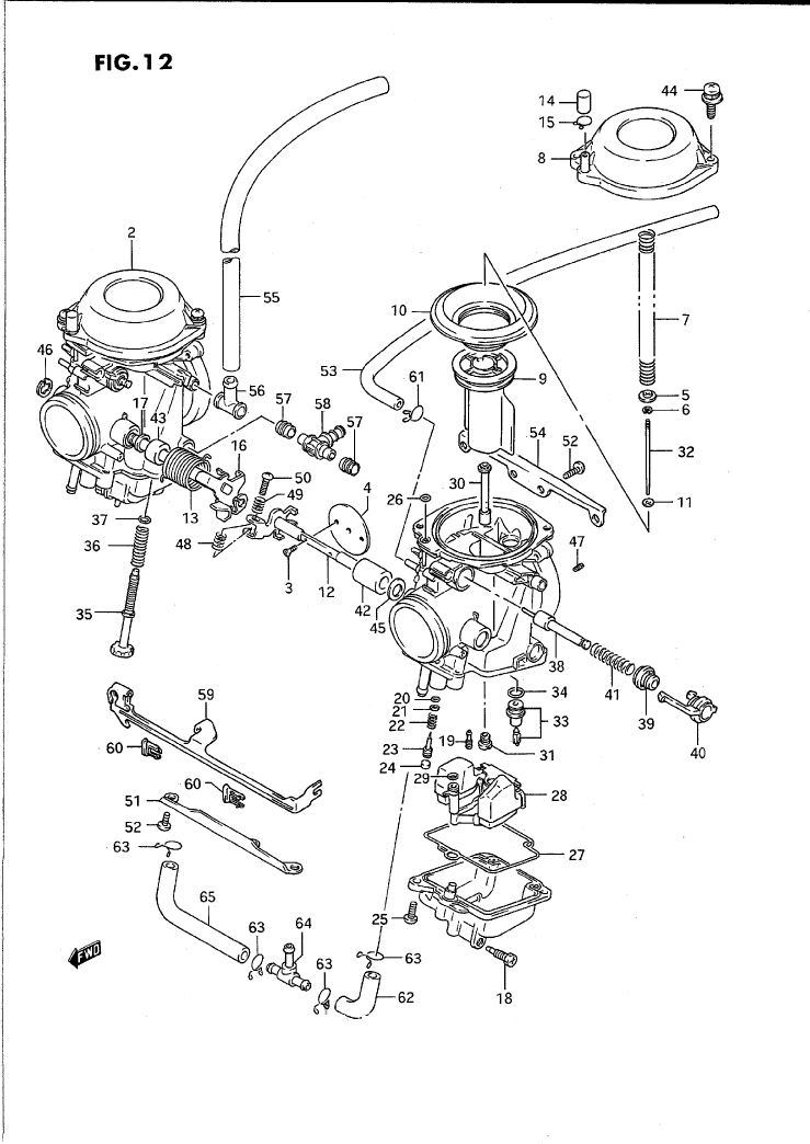

Alt 08.07.2011, 10:02:47   #14
Ein Bild sagt mehr als 1000 Worte.
Welches Teil meinst du?
Hits:	576
Größe:	55,8 KB
Alt 08.07.2011, 12:29:51   #15
Beiträge: 8.824
Ich glaube dass das gemeinte Teil unter der 30 ist. Dieses weiße Teil, die Führung der Gasschieber.
Alt 08.07.2011, 13:07:21   #16
Mh, keine eigene Teilenummer. Das könnte bedeuten, dass es das nicht einzeln gibt.

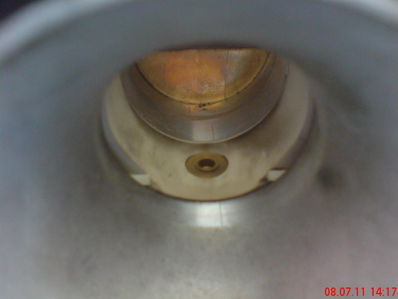

Alt 08.07.2011, 13:32:09   #17
Beiträge: 8.824
Ich hab meine Versager gestern auch zerlegt. Da ist unten nen Messingkanal, der von der einen Düse hochführt (Düsenstock )
Hits:	554
Größe:	69,0 KB
ID:	10984   Klicke auf die Grafik für eine größere Ansicht
Hits:	562
Größe:	60,4 KB

Alt 09.07.2011, 11:58:43   #19
Beiträge: 8.824
Kann man die denn überhaupt tauschen? Ich hab das Gefühl, dass dieses Messingteil da fest mit dranhängt
Edit: Das Messingrohr hängt da fest mit dran, geht aber mit nen bisschen Gefühl und Nachdruck mit raus. Da hängt bei mir auch mächtig Schmodder dran
