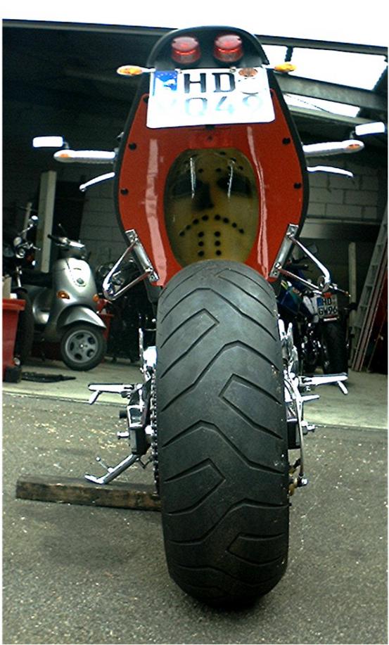

@Marsl: Ansicht von hinten mit Reifenbreite 200 auf einer 6,25er Felge:
Hits:	530
Größe:	86,0 KB
