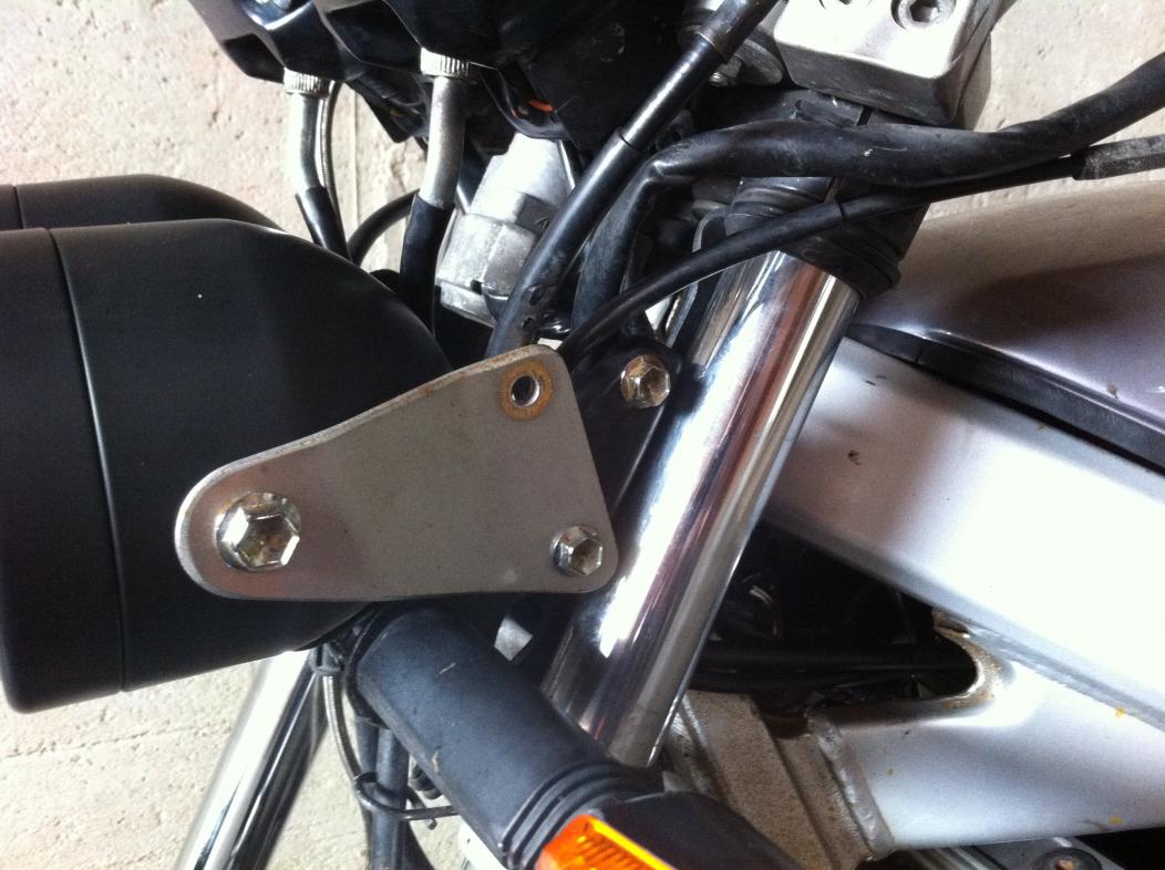

Die Kannst dir gemütlich aus alu selber zurecht sägen/feilen Hab mir erst ne skizze auf pappe gemacht wie's werden soll und dann aus 3mm alu platten raus gesägt wie ich's wollte, sehr einfach wie ich finde

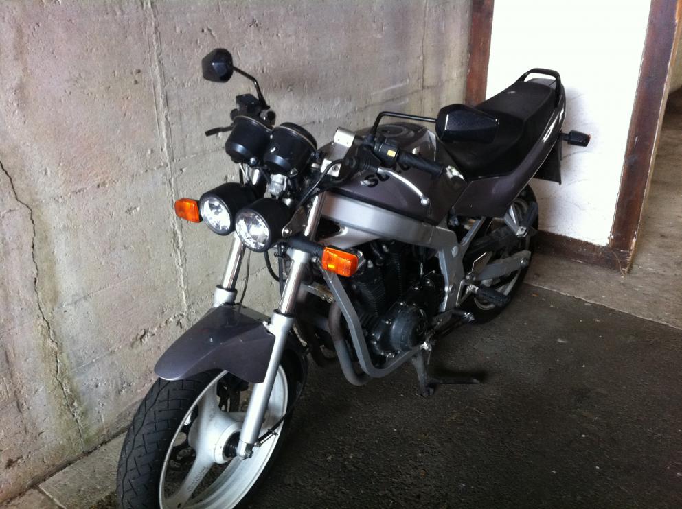

Zitat von Marsl Beitrag anzeigen
Ein Prob habe ich aber : die Orig. Halter konnte ich zwar nehmen aber konte an den Seiten wo man eigentlich 2 Schrauben fest macht nur eine ging.
So sieht dann das ganze aus, nur wie ich finde noch nicht ganz Pfuschfrei

Alt 15.08.2011, 11:53:46   #18
Marsl
Benutzerbild von Marsl
Registriert seit: 03.08.2011
Ort: 34270 Schauenburg
Beiträge: 193
Kilometer: 48354
Ne anständige Grundausstattung sollte jeder haben
ganz meine Meinung aber vorher hatte ich nie vor sowas in der Art zu machen und deshalb ist das nötige Werkzeug noch nicht da
Ich finde, du hast die Halter auf der falschen Seite
Alt 15.08.2011, 12:28:30   #23
Marsl
Beiträge: 193
Kilometer: 48354
Also meinst ich sollte sie auf die innere Seite des Blinkerhalters machen ?

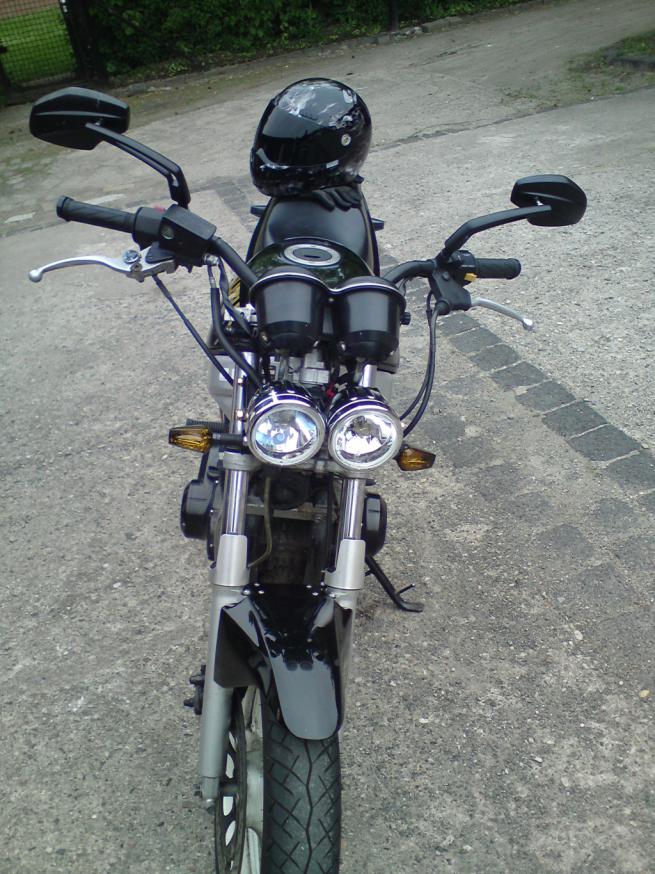

Ich habe Klarglas Miniblinker angebaut, weil passen meiner Meinung nach am Besten dazu.
LG Dani
Hier ein Foto
Rotschopf ist offline   Mit Zitat antworten

Alt 15.08.2011, 23:55:51   #28
Also ich mess jetzt echt mal meine Halterungen aus und poste das. Ist ja nicht zum aushalten hier. 2 freie Löcher sieht irgendwie blöd aus.
Alt 16.08.2011, 00:38:04   #29

Bei mir hat aber die Originalhalterung funktioniert ohne dass Löcher frei sind, einfach alter Scheinwerfer ab, neuer dran und fertig, ok einzig die Schrauben waren etwas lang, deswegen Distanzmuttern, aber ansonsten hat das gepasst ohne neue Halterungen.

Beiträge: 8.823
Den auf der Linken Seite musst du mit dem auf der Rechten Seite tauschen. Dann klappts auch mit den Nachbarn

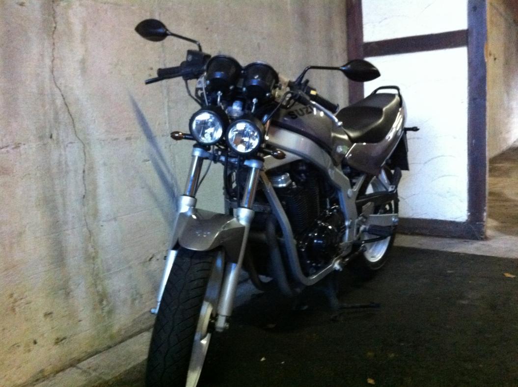

Also auf jeden Fall musst du diese Riesenbratpfannen auswechseln. Habe auch Miniblinker, aber mit Birnen, siehe meine Fotos. Finde die passen SEHR GUT.
Ist heute passiert, hat ja kein Mensch ausgehalten

Haste die Lampenhalter jez getauscht?

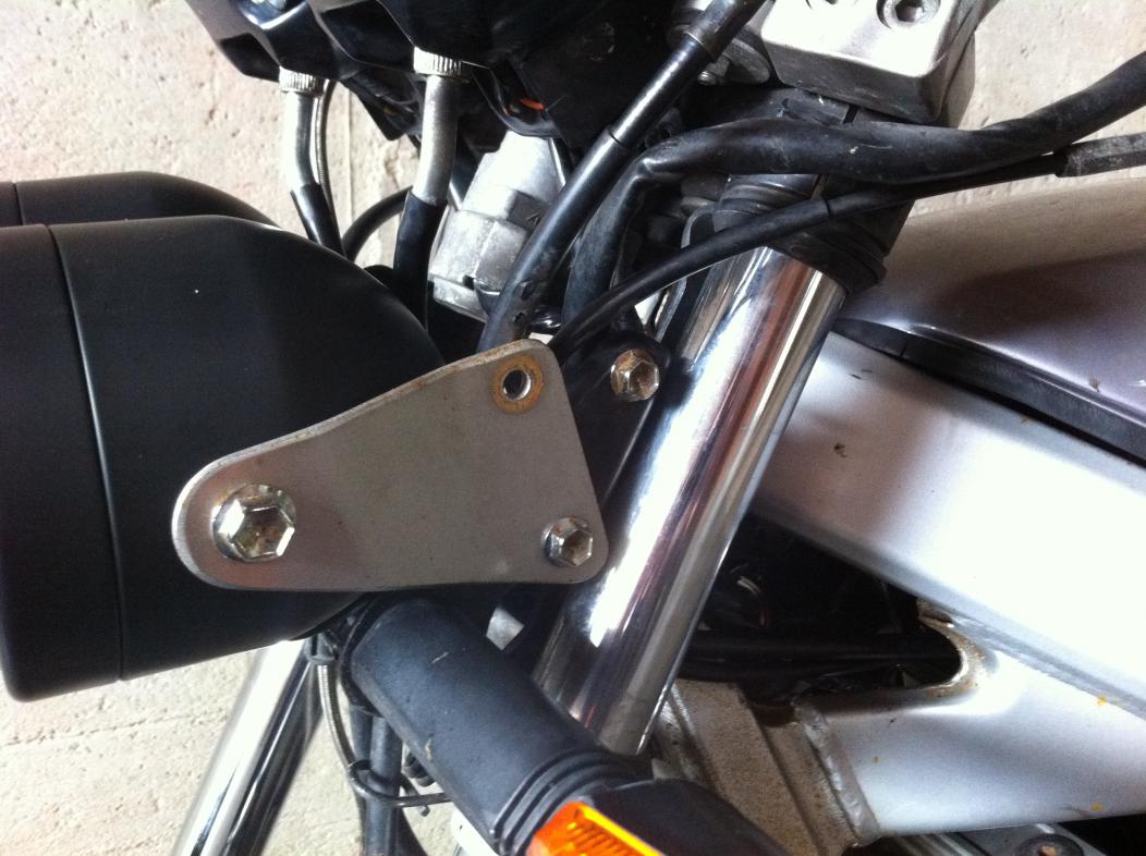

Ich hab die gleichen Scheinwerfer wie Du und bei mir hat es nicht gepasst. Andere haben da wohl ne magische Gabel.
Ich geh mal geschwind in den Keller und mess meine Halterungen aus.

ich musst mir auch neue halter machen... hat bei mir auch net gepasst, hab auch nen anderen scheinwerfer...

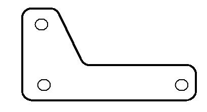

So. Irgendwie konnte ich die Maße nicht einfügen.
Die Halterung ist 13cm breit und hat links die Höhe der Originalhalterung. Der Abstand der beiden linken Bohrungen ist (logischerweise) auch original.
Lochabstand der unteren beiden Löcher: 10cm
Höhe des langen Stegs: 2,5cm
seitlicher Versatz (von oben gesehen links bzw. rechts): 3cm

Ok dann nur für mein verständnis : welchen Teil des Halters meinst du mit langer steg und wie hoch ist der Halter Links von Bohrung zu bohrung und im ganzen damit ich heute an der Arbeit meinem Schlosser die kompletten Maße geben kann...hättest vielleicht ne Zeichnung wo die maße alle drauf sind ? Mit paint würde auch reichen ....

Ich hab's mit Paint probiert, konnte aber kein Textfeld einfügen. Manchmal ist Paint ein Arsch!
Also die Höhe des Halters und links die Bohrungen kannst Du einfach 1:1 von der Originalhalterung übernehmen. Die rechte Hälfte der Halterung wird schmaler und läuft dann zur rechten Bohrung hin. Das habe ich als "Steg" bezeichnet.
Momentan liegen die Bohrungen im rechten Winkel zueinander (wenn man sich durch die linken bzw. unteren Bohrungen eine Gerade denken würde). Du kannst diesen Winkel aber auch etwas vergrößern, denn hängt der Scheinwerfer etwas tiefer. Mehr als 15-20° würd ich da aber nicht machen, also insgesamt max. 105-110°.
Sollte ich am WE nochmal nen PC in greifbarer Nähe haben, poste ich die Zeichnung mit Maßangaben.

Das ist ja auch nicht das Ding, sondern die schwarzen Halter der originallampe die an der Gabel dran sind, die sind so behinder nach innen gebogen das der Doppler da niht hin passt außer wie knotenfrosch schon sagt mit neuen Haltern
