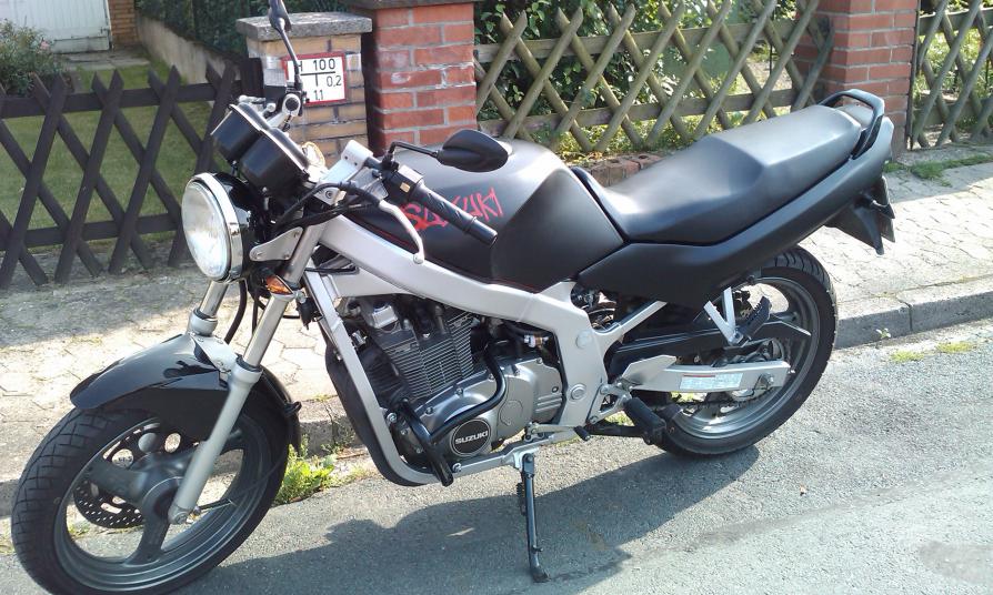

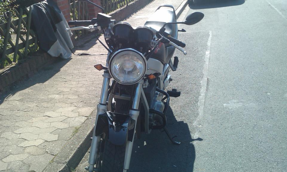

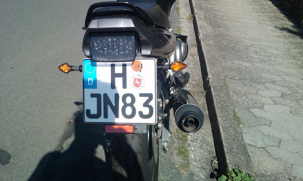

brauchste gar nicht bei mir (4 widerstände) funktionieren auch led blinker sind ja schließlich normalerweise dafür, solange sie ahlt nur die richtige watt zahl haben.
achja solltest du noch das alte kennzeichen (kuchenblech) haben solltest du auch eine blinkerarm verlängerung hinten benutzen. sonst wird der blinker ein paar mm verdeckt und es könnt ärger geben. wurde angehalten und musste zahlen wegen 2-3 mm. einfach beim kauf danach fragen und sie geben dir passende weiß grad nicht welche ich gekauft hab. glaub da waren nur 40er zur auswahl in schwarz oder chrom.
so sieht das ganze dann aus:
