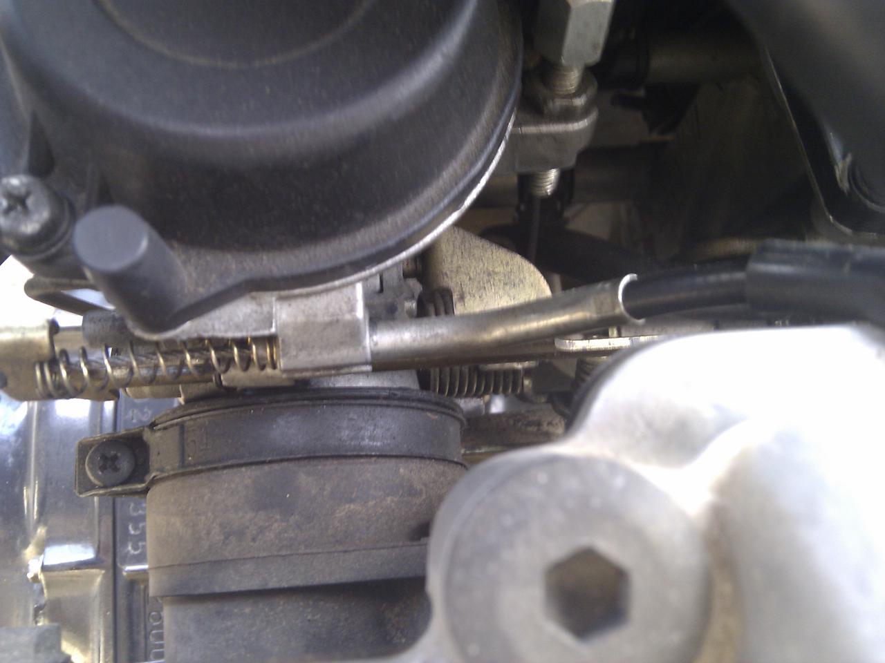

problem gelöst.
die metallhülse vom choke-zug am vergaser war aus ihrer führung gerutscht.

jetzt ist die hülse schon wieder rausgesprungen.
ist das normal, dass die hülse so locker in der führung am vergaser sitzt?

Wickel etwas Klebeband um das Ende des Kupplungszuges, damit er strammer in der Führung sitzt!

An sonsten hilft es eventuell, den Chokezug anders zu verlegen.
