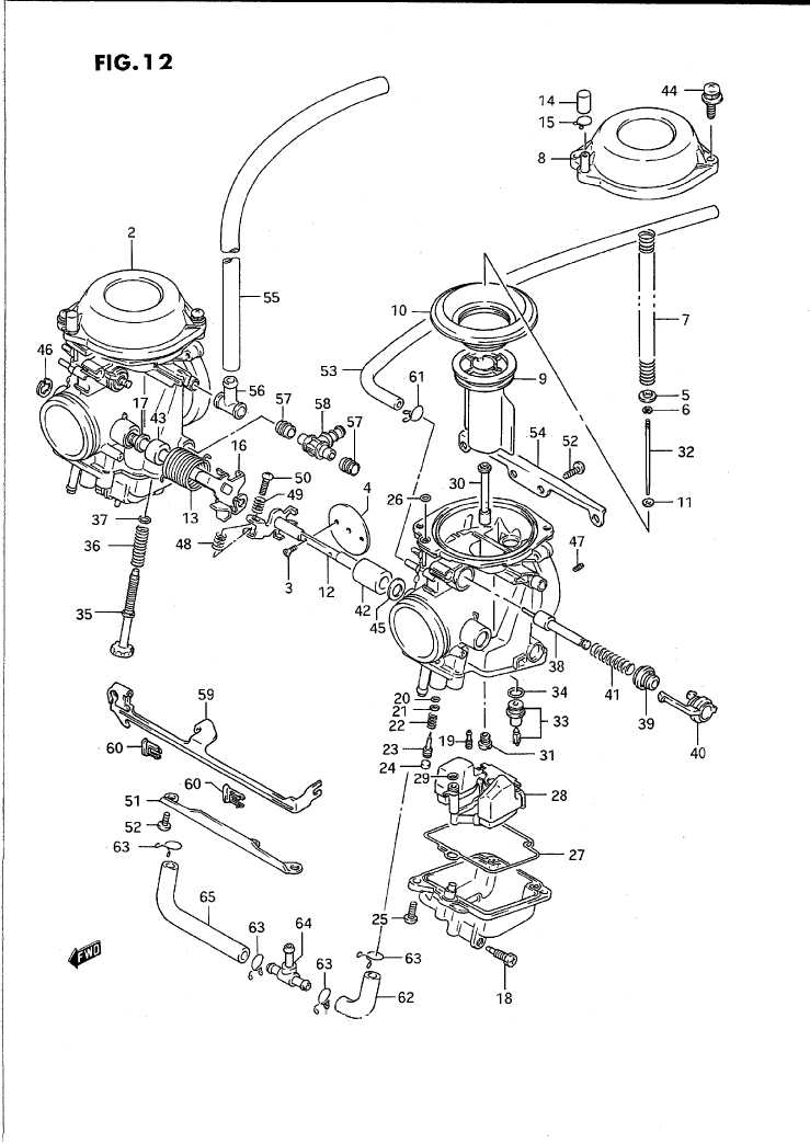

eine kurze Frage weil ich gerade auf dem Schlauch steh :
Due Reihenfolge bei der Gemischregulierschraube ist schon
Feder -> Scheibe -> O-Ring
(Und nicht Feder -> O-Ring -> Scheibe.) ?
Erscheint mir sinnvoller
Thread kann dann auch gleich geclosed werden wenn jemand geantwortet hat.
Daaaanke und einen schönen Abend allerseits,
Basti
Alt 01.10.2011, 17:40:30   #2
Auf dem Bild # 23-22-21-20. 24 ist ein Stopfen, der nicht immer verbaut ist.
Also Nadel-Feder-Scheibe-O-Ring.
