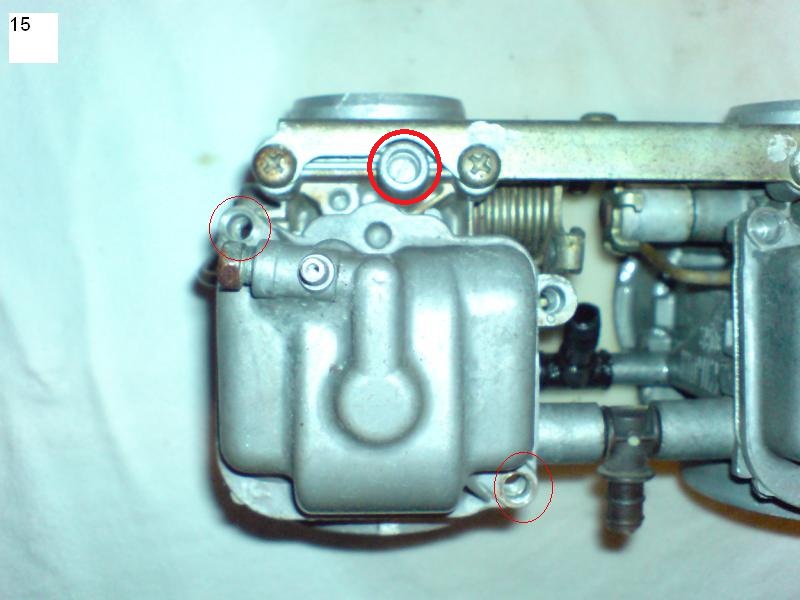

bei meiner gs bj 91 mit mikuni vergaser läuft das gemisch glaube ich zu fett.
deshalb suche ich die gemischregulierschraube, aber finde sie nicht...
wo ist die denn? o.O
danke schon mal
gruß

Alt 28.06.2011, 14:11:19   #3
Beiträge: 8.822
Auf der Unterseite des Vergasers im dicken roten Kreis
Hits:	918
Größe:	85,6 KB
Alt 28.06.2011, 14:11:54   #4
Beiträge: 8.822
So gehts natürlich auch ^^

Alt 28.06.2011, 14:19:11   #7
corema
Registriert seit: 08.06.2010
Beiträge: 65
Kilometer: 38000
ja wie soll man sie da denn finden.....
wunderbar danke schön
kann geschlossen werden

Alt 28.06.2011, 14:34:06   #8
Dir ist aber schon klar, das die sich nur im Bereich um die Leerlaufdrehzahl auswirkt? Welche Symptome hast Du denn zu beklagen?
Alt 28.06.2011, 22:31:08   #9
corema
Beiträge: 65
Kilometer: 38000
Ja das weiß ich. Ich hatte das problem, dass mir der motor nach einer weile einfach absäuft. nach dem starten säuft sie kurze zeit später wieder ab. erst nach einer weile läuft sie wieder länger. deswegen hatte ich vermutet, dass das gemisch zu fett ist.
Auch hatte ich das problem, dass sie die drehzahl im leerlauf schwankte immer so bei 1500 +-250
Jetzt läuft sie wieder. Ich werde jetzt erstmal eine testfahrt machen und dann mir die Zündkerzen ansehen.
