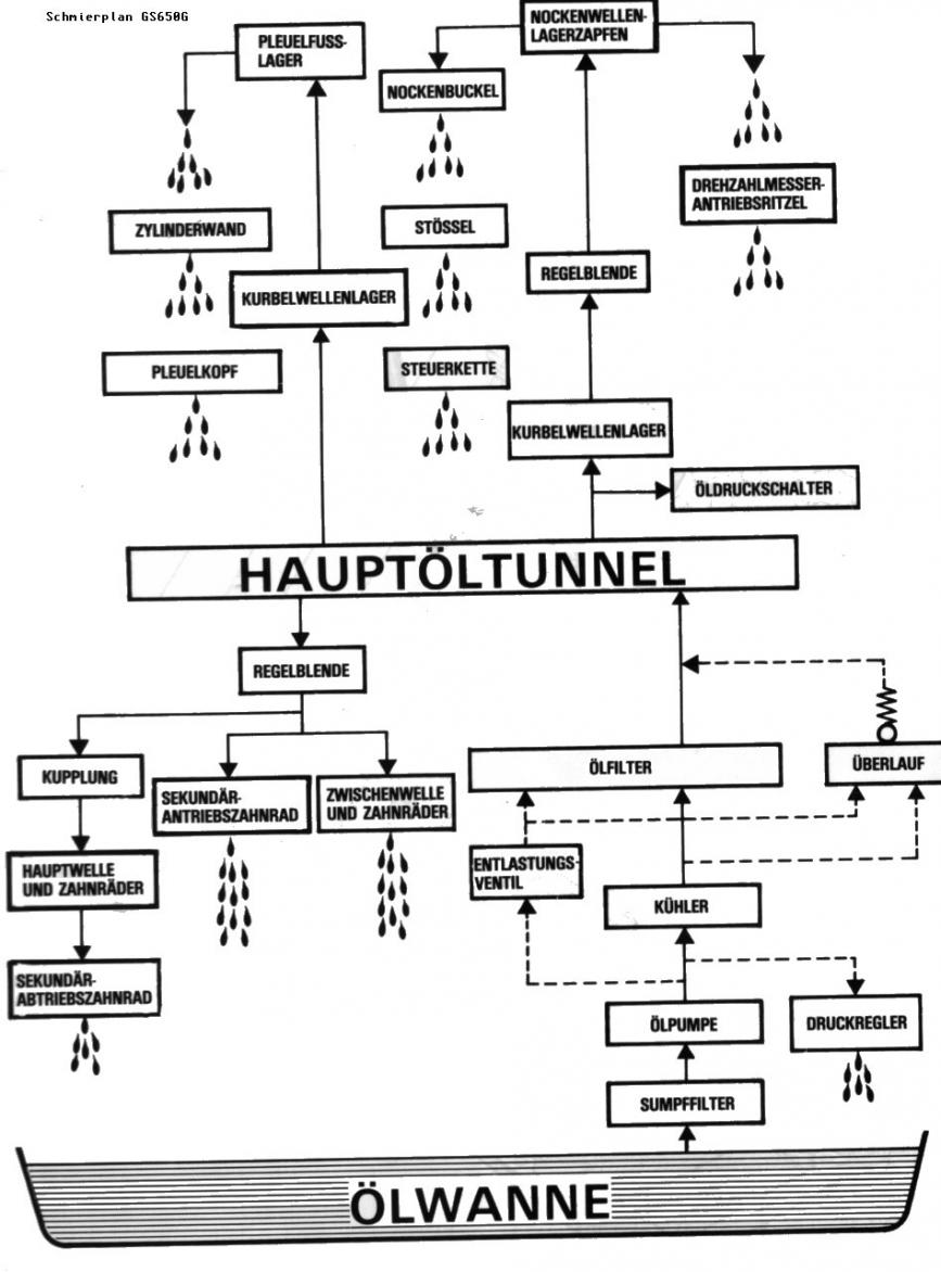

Alt 13.11.2011, 16:41:56   #11
Wenn es existiert muss es gleich nach der Ölpumpe bzw. dem Überdruckventil sitzen! Anbei ein typischer Schmierschemaplan eines GS-Motors. Leider habe ich den originalen der GS500F nicht mehr zur Hand, aber das sollte dort, wenn ichs noch richtig im Gedächtnis habe, ähnlich aussehen. Möglicherweise haben sie aber gespart und nur ein Ventil für Filter und Kühler verbaut.......

Ich hab mich auch gefragt wie das funktionieren sollte, und kam zu dem Schluss, das der Widerstand des Kühlers, mit der Madenschraube im Ölfiltergehäuse abgestimmt seien muss, so das die Menge die durch das Loch, bzw durch den Kühler fließen abhängig von der Viskosität des Öles ist.

Kann fast nicht glauben, das das nur über die Madenschraube gesteuert ist......sicher das Ölfilter und Kühler nicht durch ein gemeinsames Umgehungsventil bedient werden? Auf den Zeichnungen ist das nicht zu erkennen.......

Das federbelastete Überdruckventil ist aber auch viskositätsabhängig - ein zäheres (kälteres) Öl lässt den Druck steigen und es öffnet - es umgeht somit den Filter bei zu kaltem Öl. Dieses System hatte Suzuki bis dato bei allen älteren GS-Motoren mit Kühler auch für den Kühlerkreislauf selbst verbaut. Sehr merkwürdig das sie das bei der F anders gemacht haben........
