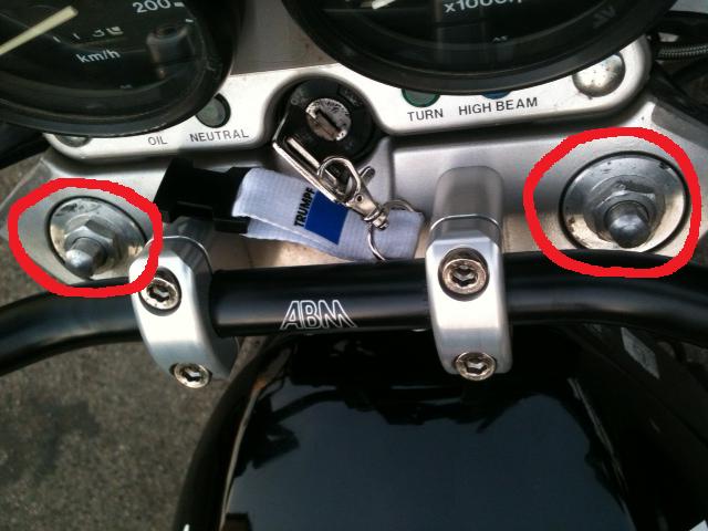

paddi1980
also ich hab nun mal alles überprüft , es sind weder Schrauben noch sonstwas locker.
also auch beim Fahren über leichte Unebenheiten führen schon zu diesem Geräusch.
wenn ich im Stand belaste und dran rüttle und hoch und runter pumpe hört man gar nichts.
Das Geräusch lässt sich nicht genau orten, jedoch kommt es nicht von den Dämpfern unten recht und links sondern eher aus dem Bereich unter dem Lenker.
Es hört sich leicht metallisch an wie wenn etwas locker ist.(aber es ist nichts locker und hat auch kein Spiel.
Ich habe nur festgestellt, dass die im Bild markierten Schrauben sich bewegen und Spiel haben wenn man den Lenker bewegt.
Ich hoffe die Beschreibung ist nun etwas genauer und jemand kann mir dazu was sagen

Alt 28.03.2012, 20:37:28   #5
Die obere Gabelbrücke, also der silberne Teil an dem dein Lenker hängt, ist in Gummi gelagert und so an der eigentlichen Gabelbrücke (direkt unter der silbernen, schwarz) befestigt. Das soll Vibrationen im Lenker minimieren. Sofern ist es normal, dass man die gesamte obere Gabelbrücke etwas bewegen kann.
Die "Schrauben" die du markiert hast, sind die oberen Enden deiner Gabelholme mit der Verstellung der Verdervorspannung, die sitzen fest in der unteren Gabelbrücke und brauchen natürlich etwas Luft in den Bohrungen der oberen Brücke, damit die etwas schwingen kann.
