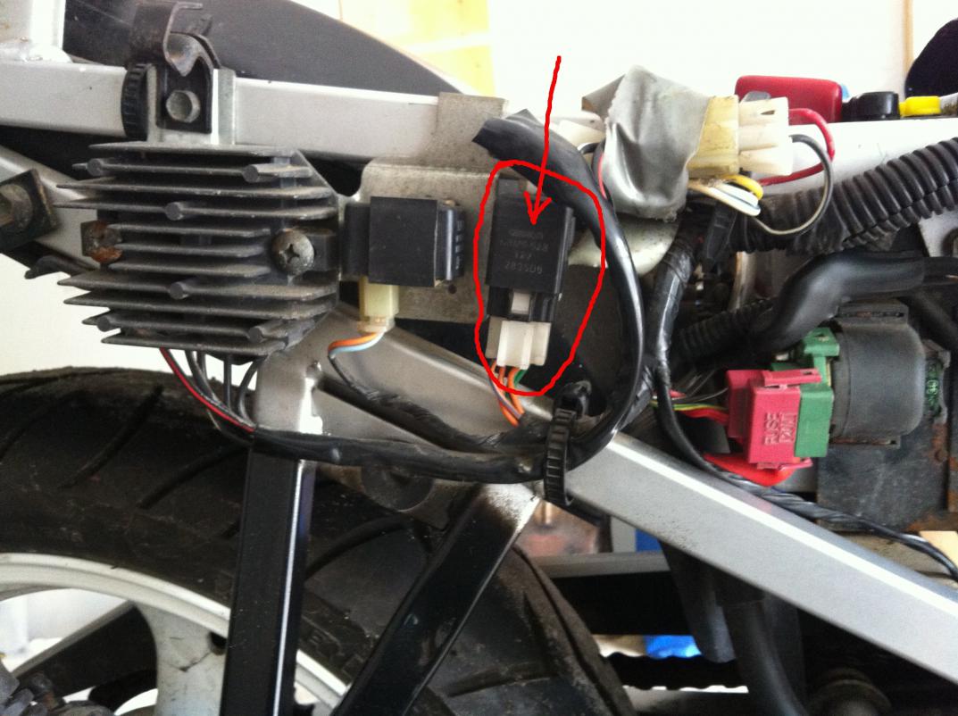

Hallo Liebe Community,
habe mir vor einiger Zeit eine Gs gekauft und bin derzeit im Wiederaufbau.
Nach entrosten des Tankes, reinigen des Vergassers und entrosten etlicher stellen, wollte ich die gute mal starten. Leider habe ich mit der SF nicht mein Problem gefunden, weshalb ich hoffe das ihr mir helfen könnt.
Das Problem:
- Zündung an --> Kontrollleuchten leuchten (wie sie sollen)
- bei Betätigung eines Verbrauchers (Hupe, Starter, Bremse ...)
--> Klacken des markierten Bauteils im Anhang (Ist das das Seitenständerrelais?)
--> Kontrollleuchten gehen aus
- Loslassen des Verbrauchers
--> Kontrollleuchten gehen wieder an
Ps.: die Batterie scheint auch schon sehr schwach zu sein, weshalb ich diese noch austausche!
Und damit beseitigst du dann das Problem auch mit großer Wahrscheinlichkeit.
Das was da klackert ist das Anlasserrelais. Bei betätigen des Startknopfs zieht das Relais an -> der Anlasser zieht Strom, zuviel für die Batterie -> die Spannung bricht zusammen -> das Relais schaltet ab -> die Spannung erholt sich -> das Relais zieht wieder an usw.

Ja das war auch meine Grundidee.
Aber laut Handbuch ist das Anlasserrelais doch das rechts daneben oder?
Schaltet da nicht das Falsche?

Das ist das Seitenständerrelais. Aber wenn das nicht funzt, startet Deine Maschine auch nicht. Also erstmal Batterie laden/ersetzen und dann bei Bedarf das Relais ersetzen.
Alt 21.04.2012, 17:18:26   #5
Ich muss zugeben, ich habe mir das Bild gar nicht angeschaut. Das Problem wird aber das gleiche sein. Also wie Knotenfrosch bereits geschrieben hat: Zuerst Batt aufladen oder ersetzen.

Schönen Guten Tag,
habe gestern Abend mal kurz das Auto an die Gute angeschlossen um
auf nummer sicher zu gehen das es die Batterie ist. Und ja sie war es.
Sprang sofort an. Nach 3 Jahren stehen. =)
Vielen Dank nochmal für die Antworten.
