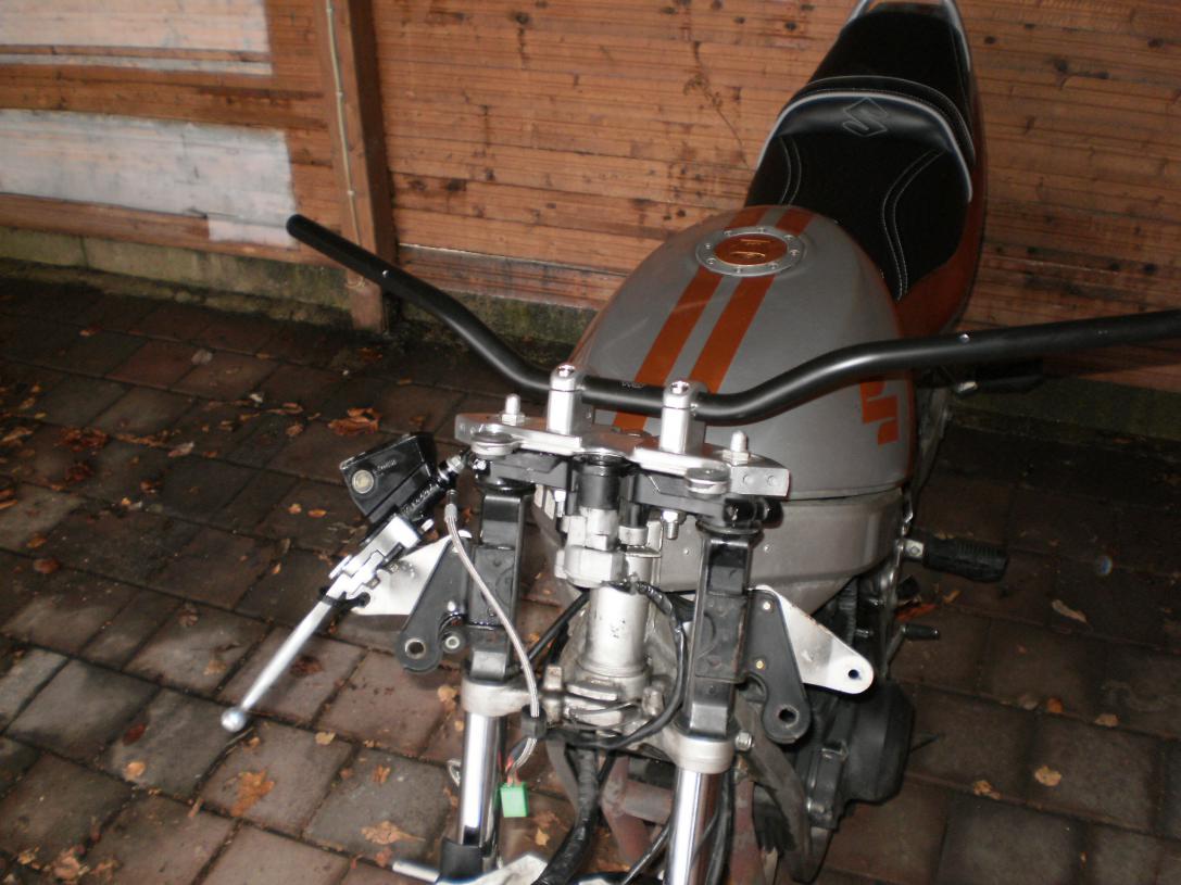

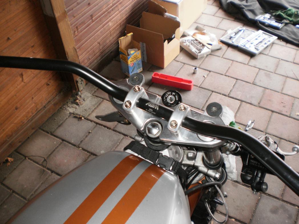

Empfehlenswert ist dieses Set von Gimbel. Alles dabei was man braucht, alles Markenware von LSL (Böcke), ABM (Lenker), Spiegler (Stahlflex) und außer den Lenkerböcken alles mit ABE.
Ich habe das Set mit dem schwarzen Stahllenker verbaut und bin sehr zufrieden. Auf die optional erhältlichen Lenkergewichte habe ich verzichtet.
Selbiges hab ich auch, ebenfalls mit Lenker in schwarz. Montage war Easy.
Bin super zifrieden.
