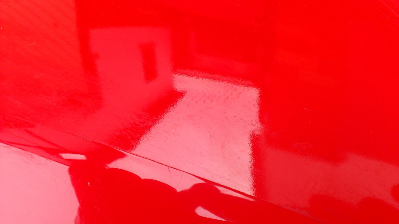

Alle Mutmaßungen nützen nichts, wenn keiner genau weiß, wie die Stelle aussieht. Daher würde ich sagen, dass er mal nen Bild von der Stelle macht, dann können auch konstruktive Vorschläge zur Beseitigung kommen.
Alt 21.05.2012, 14:55:49   #10
Borm
Registriert seit: 28.04.2012
Ort: 67433
Beiträge: 17
Ich hoffe man kann es erkennen, ist ziemlich schwierig da beide Stellen fast die selbe Farbe haben.
Ich hoffe jedoch man kann die Kante sehen.
Danke für eure Hilfe.

Das ist schwer zu erkennen, sieht aber so aus als wäre unter den ehemaligen Aufklebern auch Klarlack. Kannst du das bestätigen? Wenn ja, wurden die eventuell auf den fertig lackierten Tank geklebt und dann nur noch mal mit Klarlack darüber genebelt.
Eine Politur mit Schleifpartikeln würde in diesem Fall helfen. Aber schön vorsichtig und lieber in vielen kleinen Schritten arbeiten, sonst ist der Klarlack unter den Aufklebern dann auch noch weg.
Ist jetzt vielleicht eine blöde Frage, aber woran erkenn ich das?

Klarlack ist glatt und glänzt, Basislack ist stumpfer.
alles fühlt sich glatt an und glänzt auch, sogar heller als der andere Lack(wahrscheinlich schon ein bisschen ausgeblichen )
Ich werd dann mal demnächst Politur kaufen und es so versuchen.
Wenn es schief geht, dann gehts ab zum Lackierer.
