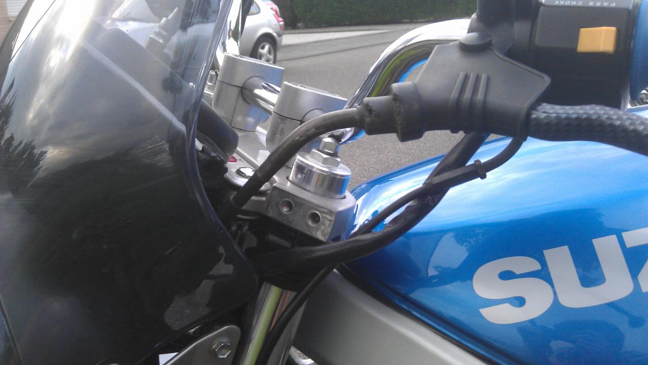

So ich hab da noch einen...
Ich habe gemerkt das an der Federgabel oben am Lenker zu viel rausschaut. jedenfalls meiner Meinung nach.
Ich hab meine ich auch schon einen Beitrag gesehen, wo erwähnt wurde, dass die enden der Gabel mit der Platte oben auf einer Ebene liegen sollten.
Hier mal ein Bild.
Liege ich falsch oder kann ich da noch 2 cm höhe rausholen?

Alt 06.07.2012, 20:02:03   #19
suzi-rider-le
Stammtisch Sachsen
Registriert seit: 10.10.2009
Ort: Borsdorf
Beiträge: 1.094
Kilometer: 30.xxx
Hier mal ein Bild.
Das siehst du richtig. Kannst vorne die ca. 2cm höherlegen
gut dann wird das gemacht wenn das federbein kommt.

So die gabel ist auf original zurückgebaut und das neue Federbein drin.
Effekt: kein schleifen mehr, Angenehmere Sitzposition.
Vielen Dank für all eure Tipps. Hat mir sehr geholfen
