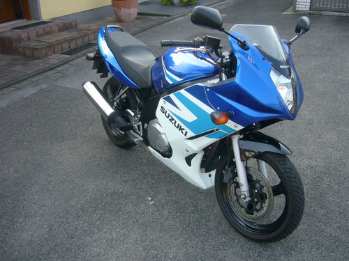

Ich habe vor wenigen Tagen eine GS 500 F von 2007 mit 14.900km gekauft und werde diese am Mittwoch abholen fahren. Anbei ein Bild des guten Stückes.
Da ergibt sich bei mir auch die erste Frage, das Motorrad kommt aus erster Hand und der Besitzer hat die Maschine bei Suzuki als Neufahrzeug erworben. Es handelt sich ursprünglich um eine FU Version, ergo um die 34 PS Werksdrosselung. Laut dem Verkäufer wurde ihm bei Suzuki gesagt, dass die Maschine bereits entdrosselt wäre.
Gibt es eine Möglichkeit bei Abholung dies zu überprüfen? Müssten dann im Fahrzeugschein 33 kw eingetragen sein, oder wie lässt sich dies einfach testen?
