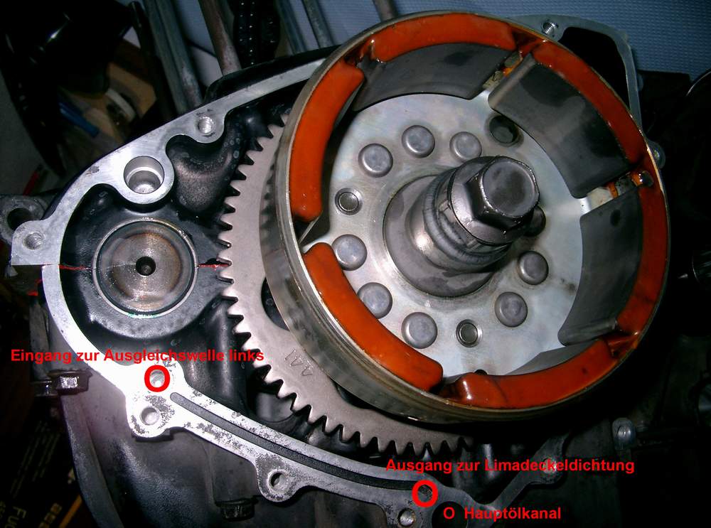

So habe meine Dichtung gecheckt da ist alles in ordnung war sparsam genug mit der Dichtungsmasse.
Gibt es bei dem Limadeckel irgendwelche Ölkanäle die ich da verstopfen könnte?
Wenn ja würde ich das da auch nochmal aufschrauben. (Würde mir aber gerne die Arbeit sparen wenn es nicht notwendig ist..)
Danke schonmal für eure Hilfe

Am Limadeckel ist auch ein Ölkanal für die Schmierung der Ausgleichswelle!
Hits:	614
Größe:	91,9 KB
