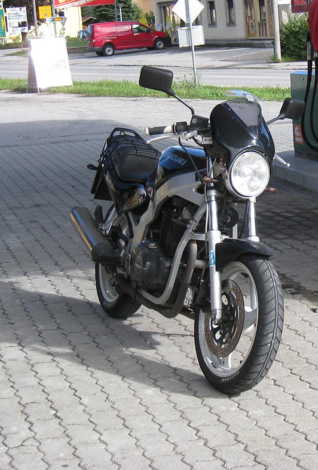

Ich hab das 3. montiert, ob ich es unbedingt weiterempfehlen würde weiß ich nicht.
Optisch finde ich es ok, vor allem in Verbindung mit Stummeln schaut das cool aus wenn man draufsitzt.
Jedoch hab ich das Problem, dass das Schild Turbulenzen genau an meinen Helm leitet.
Duck ich mich runter ists ruhig und streck ich meinen Kopf über die Tubulenzen ebenfalls.
Ich hab dann so eine Zusatzscheibe dranmontiert, die ich daheim gehabt hab, mit der lenk ich die Turbulenzen unter den Helm, das geht recht gut.
Abschneiden wäre halt die sauberere Lösung.
Möglicherweise bin ich da aber auch nur empfindlich
Die Scheibe von der Ducati Monster schaut ziemlich gut aus an der GS und scheint mir auch von der Höhe passend.
Aber das ist denke ich keine Alternative für dich, teurer und möglicherweise mit Arbeit verbunden, das weiß ich nicht.
Noch ein Bild im Anhang, da sieht man auch die Zusatzscheibe.
