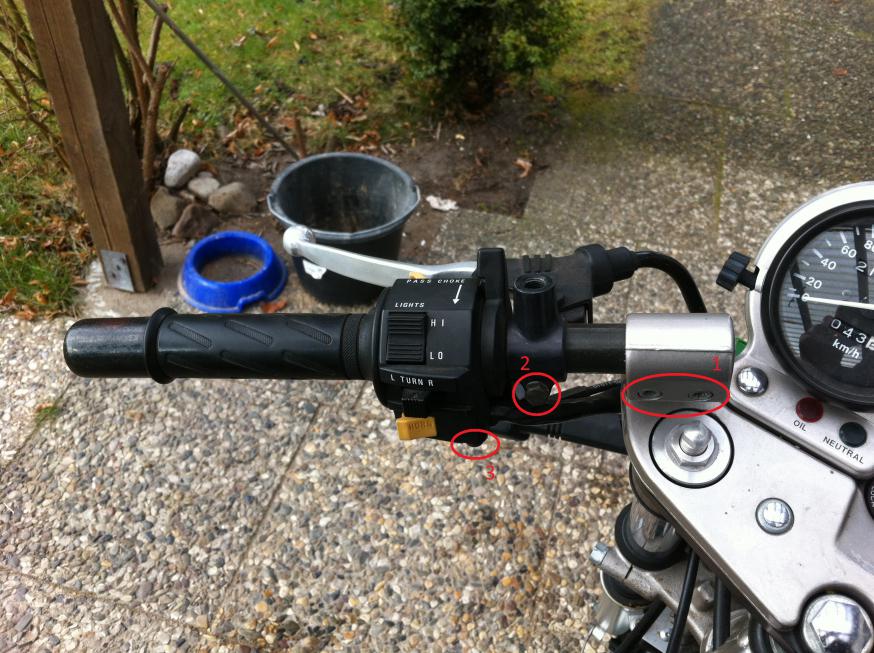

Weiß jetzt nicht ob ich dich richtig verstanden hab aber,
als erstes löst du die beiden schrauben (1) komplett ausdrehen. Dann kannst du den Lenker schonmal rausziehen dann löst du schraube 2 und kannst Kupplung bzw. Bremshebel abschieben. Danach hast du unten 2 Kreutzschlitz schrauben 3 sind schlecht zu erkennen auf meinem Photo hatte grad kein anderes. Die Löst du auch aber nicht komplett. Soweit bist du auch das vom Lenker ziehen kannst. Wird mit einem Kunstoffnupsel in einem Loch im Lenker fixiert.

Es geht ja um einen Superbikelenker.
Ist der Lenker ein originales Suzukiteil oder aus dem Zubehör?
Der originale Lenker hat bereits alle Löcher, beim neuen Zubehörlenker musst du die selbst bohren.
Ist aber kein Problem, da du ja die Maße vom alten Lenker übernehmen kannst (aufpassen: das ist rechts und links nicht gleich).
Erst den Lenker verbauen wie er am ende positioniert sein soll, dann anzeichnen und bohren.
Bei nem Alulenker ist das einfach, beim verchromten Stahllenker wirds schwieriger.
Da könntest du auch ein wenig pfuschen und die Nippel, die die Armaturen am Verdrehen hindern entfernen. Das spart dir die Bohrerei. Eine Wicklung Klebeband sorgt dafür, dass sich die Armaturen nicht mitdrehen.

Zum Löcher bohren hab ich mir vorhin schon einmal Gedanken gemacht.
Ich würde mir eine Papierschablone machen. Einen Papierstreifen um den Lenker wickeln, so dass er mit dem Lenkerende bündig abschließt, mit einem Klebestreifen zusammenheften. Mit einem spitzen Ding ein Loch durchpieksen, wo das Loch im Lenker ist und eine Markierung machen, wo genau oben ist, Lot oder Wasserwaage verwenden. Dann hat man die Stelle, wo am neuen Lenker das Loch sitzen muss. Oder genau die Mittellinie am Lenker oben anzeichnen, so dass man die Schablone ausrichten kann.
Dann alten Lenker demontieren, neuen Lenker montieren, ausrichten, wie man die Neigung haben will, Schablone anbringen, Loch bohren...
Auf dem glatten Chrom läuft der Bohrer nicht so leicht weg, wenn man einen Klebestreifen aufklebt, wo man bohren will. Wenn es geht, sollte man auch ankörnen.
Ich würde den markierten Lenker wieder ausbauen und in einer Ständerbohrmaschine bohren. Da kann man den Lenker auch einspannen, die Gefahr, dass der Bohrer dann wegläuft ist nochmal geringer.
Aber jeder hat so seine Methode, gibt bestimmt noch andere Möglichkeiten die Löcher zu markieren.
Oder man macht es so wie SWM vorgeschlagen hat.

In den Stummellenkern haben die Bohrungen 5 mm.
Aber guck lieber bei deinen Armaturen, nicht dass da Suzuki zwischenzeitlich mal was geändert hat.
Alt 07.04.2013, 22:52:38   #11
Und vorher ohnehin die Armarturen kontrollieren, ob die Nippel überhaupt noch dran sind. Die sind nicht endlos haltbar und fehlen oft schon.
