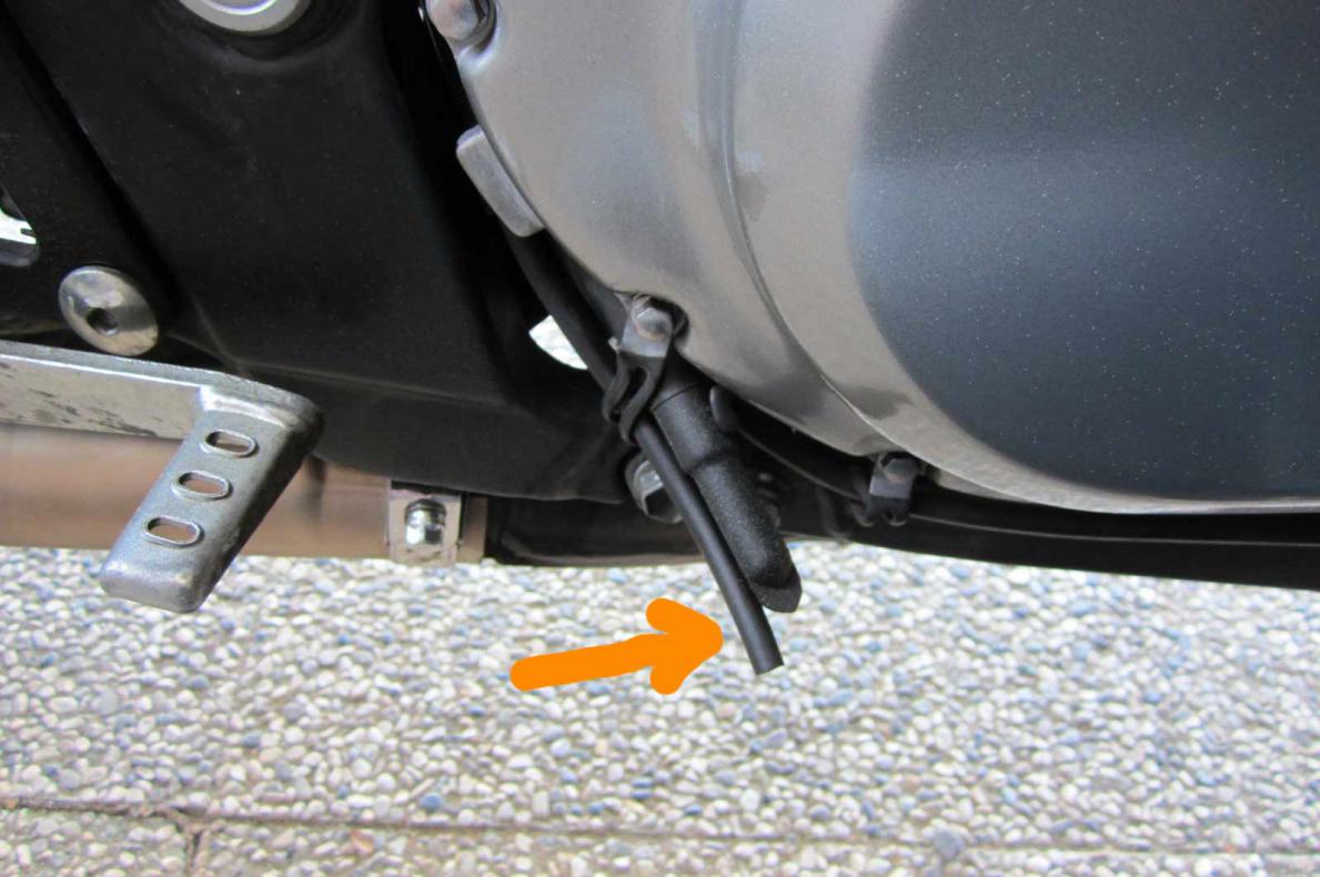

Wofür isn der Schlauch da? ... hab den nachverfolgt und der hängt einfach lose rumm bzw. das Ende stekct nirgends?

Batterieschlauch? Aber eigentlich Tanküberlauf...

wie was jetz? ..
wo steck ich das ranN ?

wie was jetz? ..
edit:
ok schon gesehn, steckt man an den Zapfen bei der Batterie, hab da letztens ein Taschentuch reingesteckt weil es mir die Batteriesäure überall hingespritzt hat beim fahrn ....

An deine Batterie rechts (in Fahrtrichtung).
Der Tanküberlaufschlauch ist AFAIK ein bischen dicker...
Schau halt mal wo der Tanküberlaufschlauch ist bzw. ob der Batterieschlauch dran hängt oder nciht...
Edit: zu spät..
Das ist aber auch nicht normal, dass es da so viel Batt-Säure rausdrückt. Kontrolliere mal den Säurestand in der Batt und die Ladespannung bei laufenden Motor in mehreren Drehzahlbereichen.

ja war damals zuviel drinn ...
das Problem war das ich beim befüllen nicht durchsehen konnte wie voll die Kammern sind (undurchsichtiges Plastik) ...
hab beim Umbau vom Auspuff dann auch die Batterie bisschen ausgeleert und eben das Taschentuch rein damit der neue nichts abbekommt...
trotzdem danke für den Tipp

Undurchsichtiges Plastik?
Das mag ich nicht glauben...wenn der Akku nicht wartungsfrei ist, hat der außen immer Markierungen und entsprechend sieht man den Füllstand (mal mehr, mal weniger gut).

ich mag dir bei gelegenheit mal ein Foto ... is wirklich nicht durchsichtig... das paradoxe, dass da eben "min" .. "max" steht.. was ja nix bringt wenn man nicht durchsieht..
Ich halte immer ne starke Taschenlampe von hinten gegen, wenn ich die Füllstände kontrolliere. Dann sieht man es sehr gut.

Kann ich nachvollziehen, bei meiner Batt kann ich ebenfalls nur mit Mühe den Füllstand erkennen. Erstaunlicherweise sieht man den auf der Rückseite, wo keine Markierungen sind, besser. Wenn man die Batt vorsichtig hin und her neigt, erkennt man da einen Schatten, der sich verändert.
