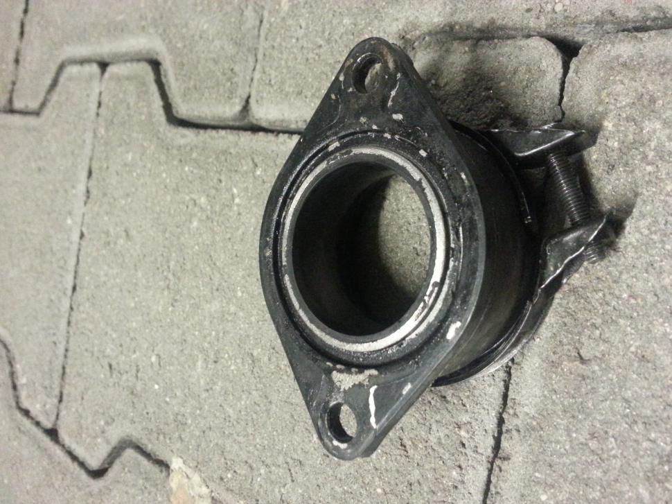

Hallo, hier ist ein Bild dieser Teil zwischen Vergaser und Motor, muss da keine Dichtung rein?

Alt 17.05.2013, 20:46:02   #25
fuelblaster
Registriert seit: 12.05.2013
Beiträge: 27
Warum baust du diese stutzen aus? Zum vergaser ausbauen müssen die nicht raus...

Alt 17.05.2013, 21:05:52   #26
Beiträge: 8.824
Ich hab in Post 20 schon geschrieben, dass Motorseitig nen O-Ring sitzt.

Alt 21.05.2013, 14:28:11   #31
wladimir2008
Registriert seit: 13.05.2013
Beiträge: 15
Hallo. Jetzt funktioniert einiger Maßen fast alles. Habe neue Dichtungen für Schwimmergehäuse und neue Schwimmernadelventile reingemacht. Problem war diese entluftungsschlauch in der Mitte vom Tank war beim einbau zugeknickt. Jetzt bin ich eine Stunde gefahren, war alles OK, nur im leerlauf schwankt drehzahl, aber habe schon am Freitag Termin für Synchronisieren bekommen.
Jetzt noch mal diese Frage, müssen für diese Ansaugstutzen zwischen motor und Vergaser auch oringe rein? Ich habe an genau dieser Stelle mit bremsreinigen gespritzt und Drehzahl hat sich stark geändert?
Vielen Dank euch alle für Hilfe
wladimir2008 ist offline   Mit Zitat antworten
Alt 21.05.2013, 14:31:36   #32
Ja, da sitzt jeweils ein großer O-Ring drin.

Da ist ab Werk eine Kappe mit einem Schlitz drauf, sodass Flüssigkeit ablaufen, aber keine Luft reinkommen kann.
Wenn du da die Kappe abgeschnitten hast, war das ein Fehler.
Alt 21.05.2013, 15:20:20   #35
wladimir2008
Beiträge: 15
Muss ich dann neuer Kaufen oder kann ich der zukleben?
Danke Dir?
Alt 21.05.2013, 15:27:50   #36
Wenn du die zuklebst, kann ja keine Flüssigkeit mehr ablaufen.
Den Schlauch kannst du auch ohne Bedenken gebraucht kaufen.
Hat hier im Forum bestimmt jemand für ganz kleines Geld übrig.
Alt 21.05.2013, 15:39:08   #37
wladimir2008
Beiträge: 15
Dann mache ich mich auf der Suche. Kann ich aber bis dahin mit dem fahren?
Alt 21.05.2013, 15:42:02   #38
Ja.
Geht ja nur um ungefilterte/Falschluft die in die Vergaser kommt.
Vielleicht merkt man den Unterschied mit/ohne Kappe auch gar nicht.
