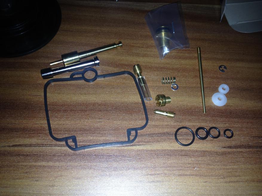

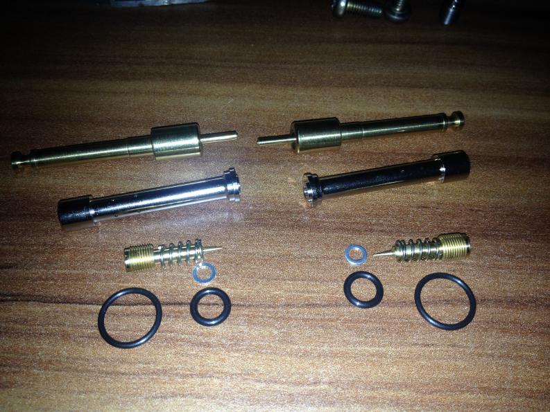

Servus, habe mir 2x den Vergaser Rep Satz von Keyser bestellt:
http://www.ebay.de/itm/Keyster-Verga...item51b23850cc
Der Vergaser ist frisch Ultraschallgereinigt und ich bin mit dem Einbau auch fast fertig. Leider habe ich jetzt noch zwei O-Ringe übrig und es fehlt der O-Ring für die Leerlaufgemischregulierschraube.
Hat schon jemand Erfahrungen mit dem Rep-Satz gemacht? Wofür sind die O-Ringe und was ist das für "Werkzeug"?

Werkzeug?
Die großen Teile sind die Choke-Kolben, die dünneren der Düsennadelsitz.
Dass der O-Ring für die LLGS fehlt ist ja doof. Der kleinste der dabei ist passt nicht?
Der überzählige O-Ring könnte zum Schwimmernadelsitz gehören.
Der ist bei den Sets von Louis auch immer übrig, da der Sitz schon mit O-Ring geliefert wurde.

1 Achja jetzt wo du´s sagst -
2 Leider passt der kleinste O-Ring nicht auf die LLGRS.
3 Für den Schwimmernadelsitz ist er zu groß bzw. der kleine O-Ring zu klein.
Der kleine übrig gebliebene O-Ring wäre identisch mit dem vom Schwimmer. Könnte auch eine Verwechslung sein.
Alt 03.12.2013, 22:48:51   #4
Also dann gehört der große O-Ring zum Chokehebel. Ich werde den Verkäufer anschreiben, das sie wohl 2 O-Ringe vertauscht haben bzw . die für die beiden für die LLGRS fehlen.
