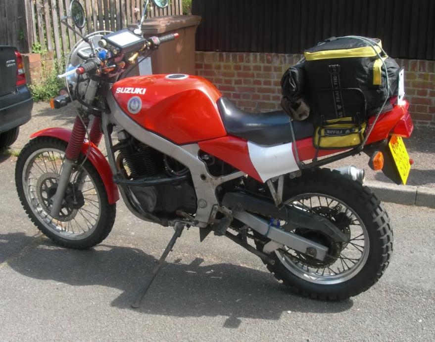

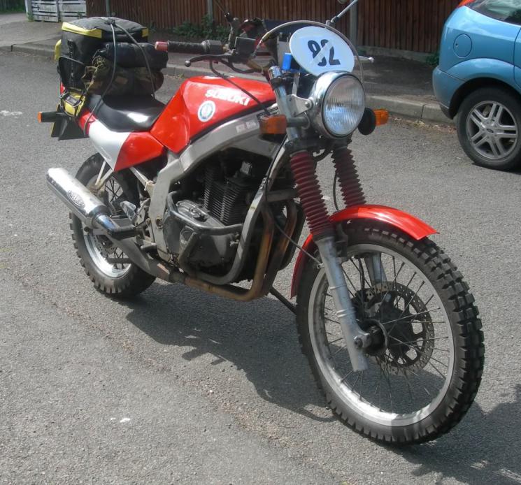

Sowas villeicht?
Hits:	838
Größe:	97,4 KB
ID:	18776   Klicke auf die Grafik für eine größere Ansicht
Hits:	780
Größe:	96,3 KB
Alt 12.12.2013, 19:31:31   #13
Beiträge: 8.824
Jaaaaau, die hab ich auch gesucht. Ist ähnlich wie die GSXR1200RM

Ja die finde ich auch total cool. Ist halt nur ein bisschen schwierig die ganzen Änderungen eingratragen zu bekommen.

an sowas ähnliches dachte ich (hat sogar meine Farbe)
allerdings scheint es nicht "mal eben" zu gehen
... daher wird der Gedanke an ein Drittmoped aus Eintragungs- und Kostengründen immer wahrscheinlicher
